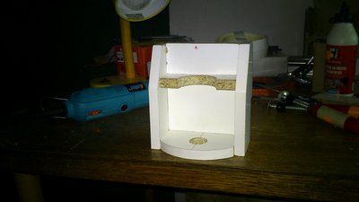

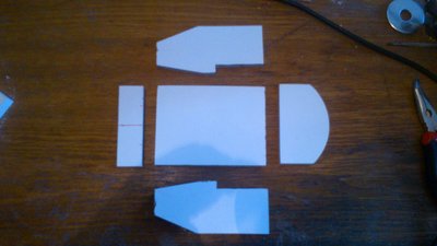

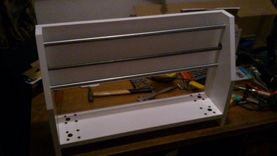

Tak já se teda taky pochlubím co jsem vymyslel a už začínám realizovat, tedy zatím sháním materiál.
Rozměry stolu 1000x600, pracovní plocha 900x500, předpokládám opracovávat dřevo-balsa/překližka, možná nějaký sklolaminát , cuprexit atp.

To predné a zadné X-ové čelo spusť dole , aby si mohol frézovať dlhšie kusy ako je rozmer stola. 8)

Jo jo, na tím už jsem taky přemýšlel,vlastně ta čela tam nejsou potřeba, stačily by jen širší nožičky,aby do nich šly uchytit krokáče.

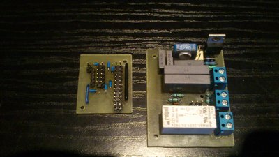

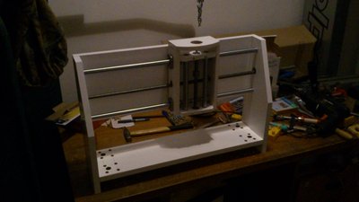

Tak po nějaké době zase něco přidám, rodí se to pomalu, ale jistě.
Osazeno součástkami.

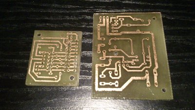

DPS vstupů, LED a tyristorová regulace

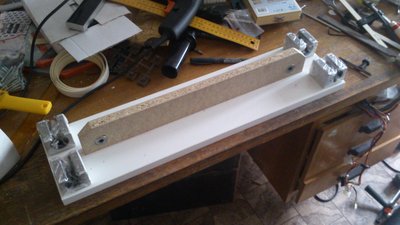

Základna s vozíčky
Základna s vozíčky

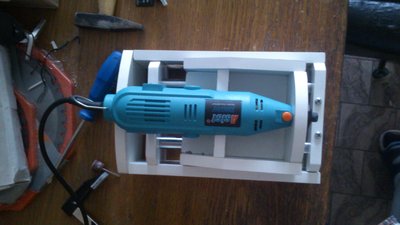

Osazena frézka Assist 130W

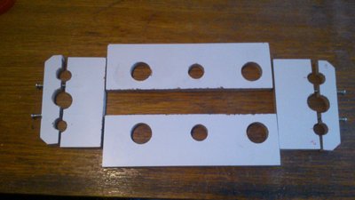

Díly držáku vřetena
Díly držáku vřetena

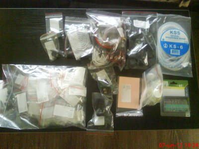

Součástky na elektroniku
Upravené vedení
Upravené vedení

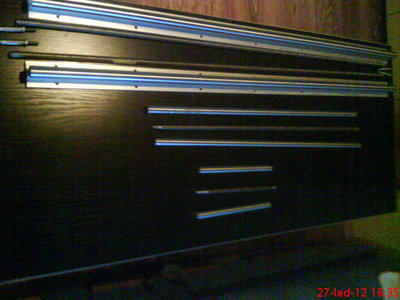

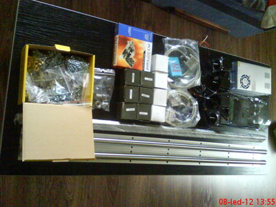

Nakoupený materiál.
Nakoupený materiál.

Tak ať to brzy jezdí :D .Jen dám radu-tohle vřeténko mám taky na vyšmrdlávání mini věcí a docela funguje ale pozor-jednak se nesmí upínat za prostřední část a hlavně ta parodie na kleštinu je nepoužitelná,buďto se povolí nebo vymačká a nástroj se vysune a zničí obrobek.
Asi je lepší do dutiny vřetene něco zalepit a začervit a z toho vycházet,teď to řeším...

Jj, vím je tam uložení jak motoru tak i ložiska v plastu. Mám to uchycené za matku u výstupu hřídele z těla. A ten třmen okolo je jen tak lehko, dám tam ještě nějakou gumu, aby se nemačkal plast. Do budoucna uvažuji buď s DC nebo BLDC vřetenem.

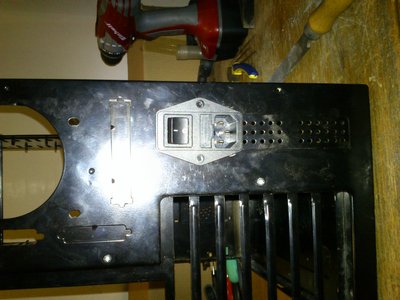

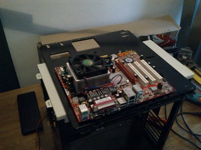

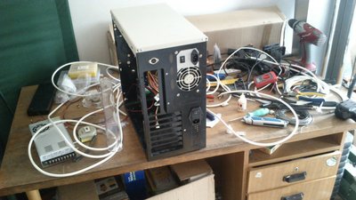

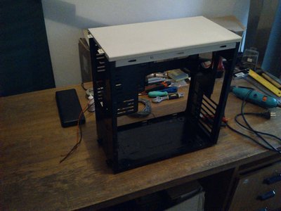

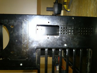

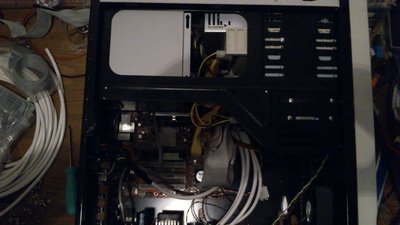

Tak motory se točí, PC běhá, začal jsem stěhování střev PC do jiné-větší bedny, kam se vejde i driver se zdrojem a bude to všechno pohromadě v jedné škatuli.
Starý nepoužívaný case
Základní seska na bočnici skříně
Odvrtaná díra
Odvrtaná díra
Vypilováno
Vypilováno
Vyvrány díry pro uchycení šroubů
Osazen konektor napájení s vypínačem

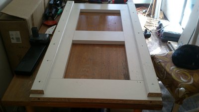

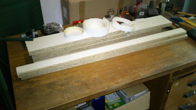

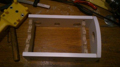

Materiál na spodní rám-lamino 25mm
Požehlené hrany
Požehlené hrany

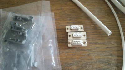

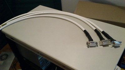

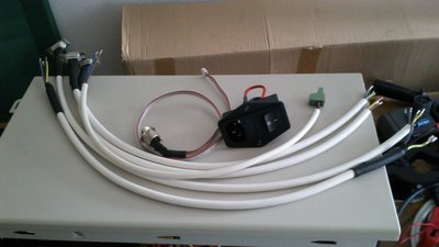

Konektory ze starých zásob+kabel
Hotové kabely pro krokové motory-vnitřní zapojení do bedny.

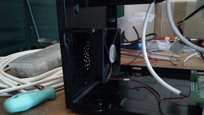

Dnešní práce:
Kabeláž
Kabeláž
Osazený přídavný ventilátor na 24V napájený přímo ze zdroje driveru
Bedna s kabeláží, zdrojem a mechanikou.
Osazena základní deska PC.
Dnes jsem to jen zkusil zapnout, zdá se že vše jede, zítra proběhne otestování PC, uvidíme.

Dnes jen trocha práce:
Připraveno k požehlení hran.
Nasucho sestavený rám- docela to nabylo na váze, celý stůl má tak 30-40kilo.

Mimo to jsem otestoval PC a bude třeba ještě úprava, dal jsem tam špatný disk, systémový zůstal v původní skříni, takže na test šel do šuplíku, ještěže jsem ho tam dal. :idea:

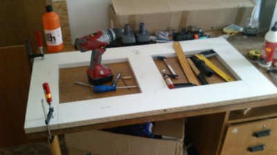

Dnešní práce:

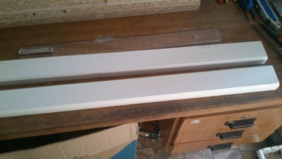

Požehlování boků
Požehlování boků
Přišroubované &quot;pražce&quot; pro podepřené tyče.
Přišroubované "pražce" pro podepřené tyče.

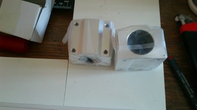

Přišel zrovna balíček z Číny-vozíky pro osu Z
Lepení rámu
Lepení rámu

Hotový požehlený rám
