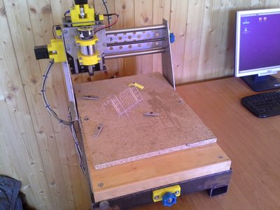

Chtelo by to alespon zakladni stul z litiny nebo oceli a na to teprve mdf, takhle se to rozdrnci. Jinak, klidne udelej tuhle konstrukci, ono to fungovat bude.
azamo
Příspěvky: 603
Registrován: 11. 4. 2014, 7:43
Bydliště: Zlín

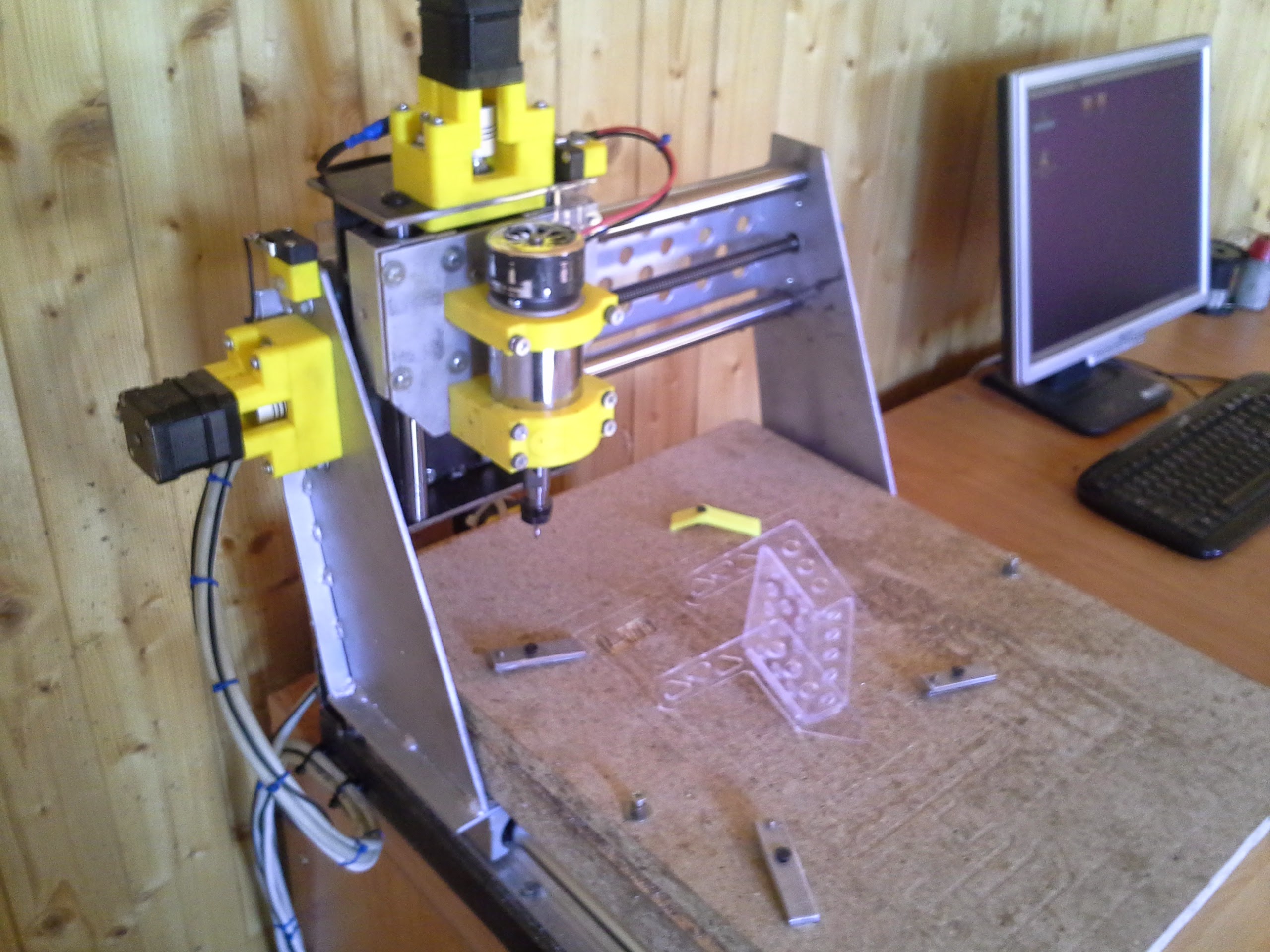

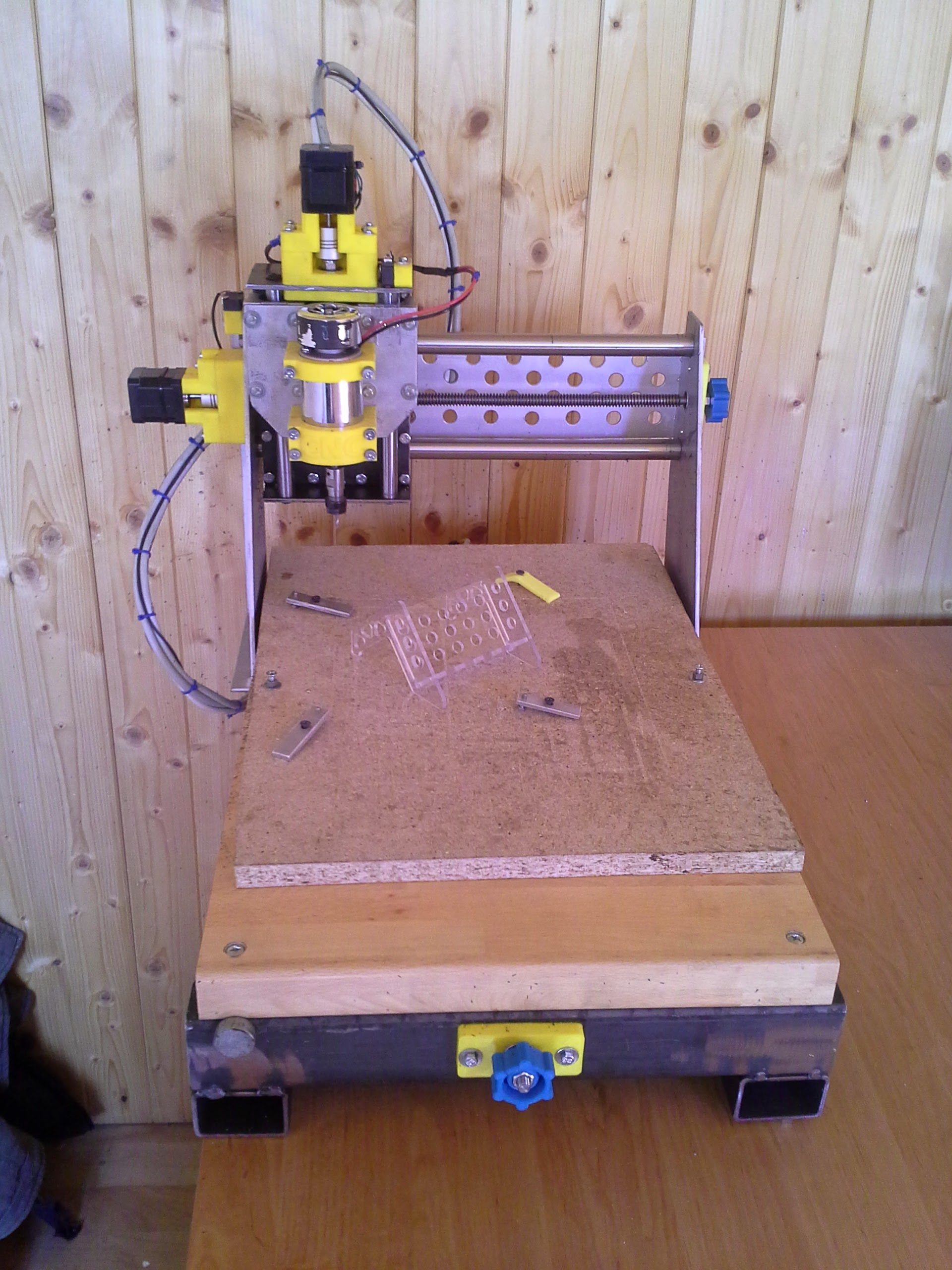

20. 5. 2014, 1:18

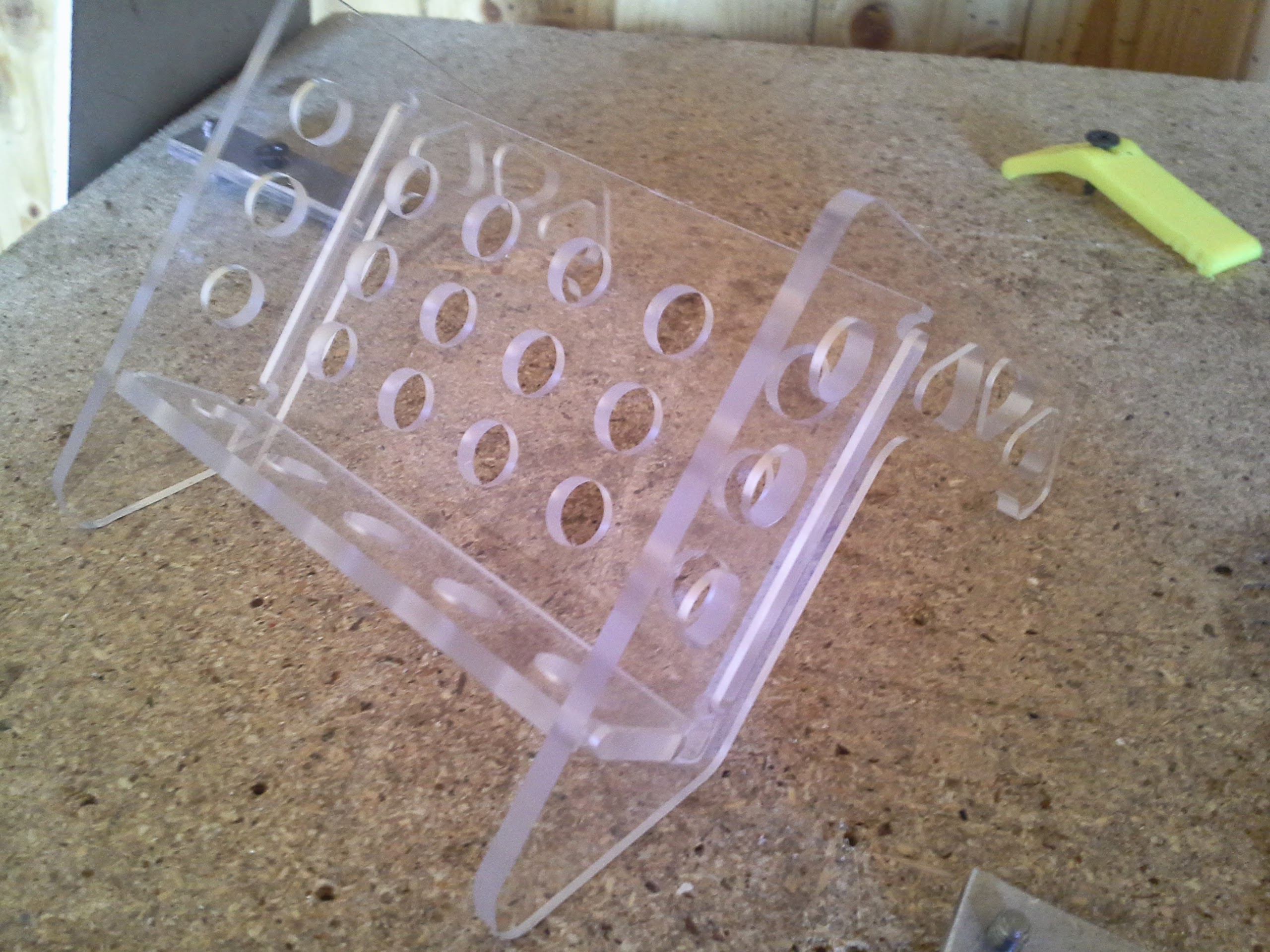

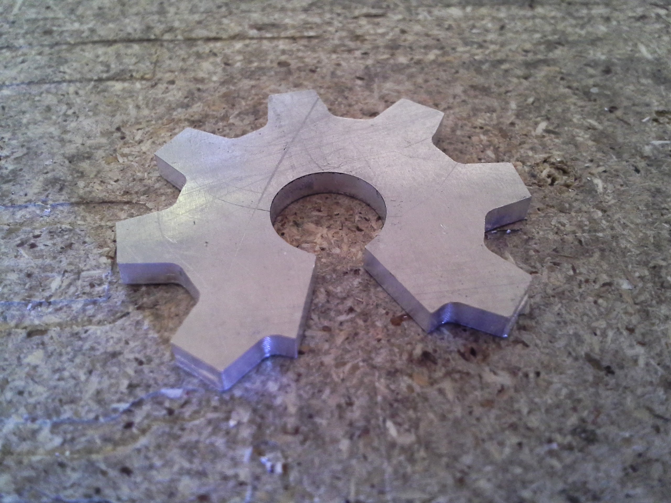

Tak jsem konečně dospěl k funkční mašince . zatím se učím ale plexi a ostatní plasty to frézuje pěkně :D zkoušel jsem hliník , ale jde to jen opravdu jen tak po 0,2 . 3mm frezkou .
