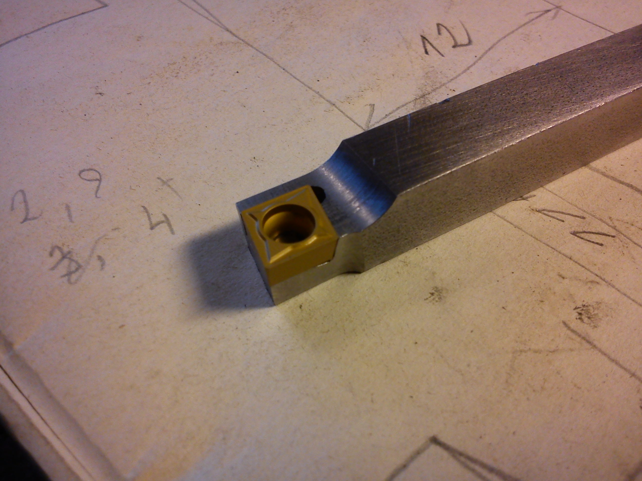

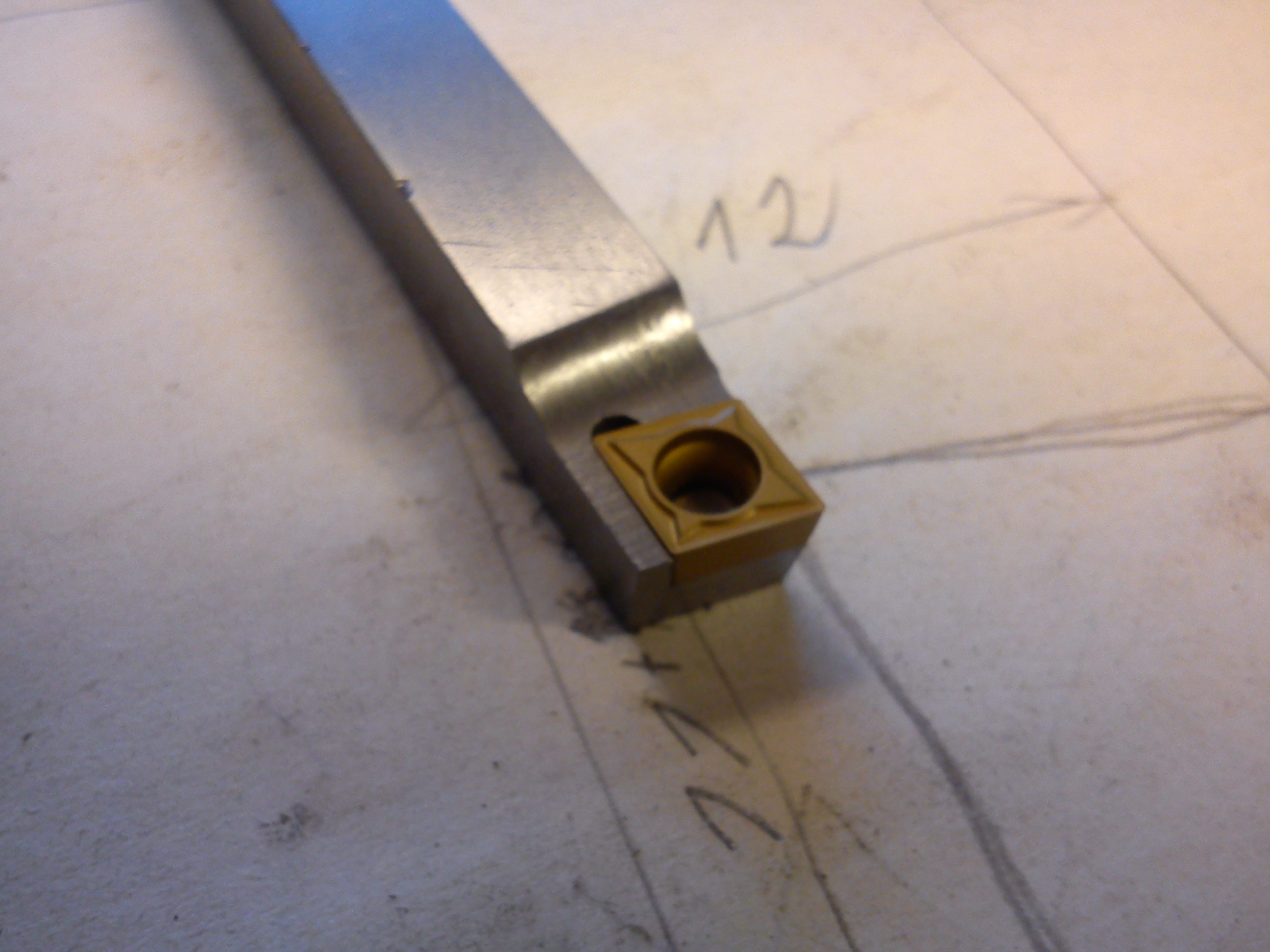

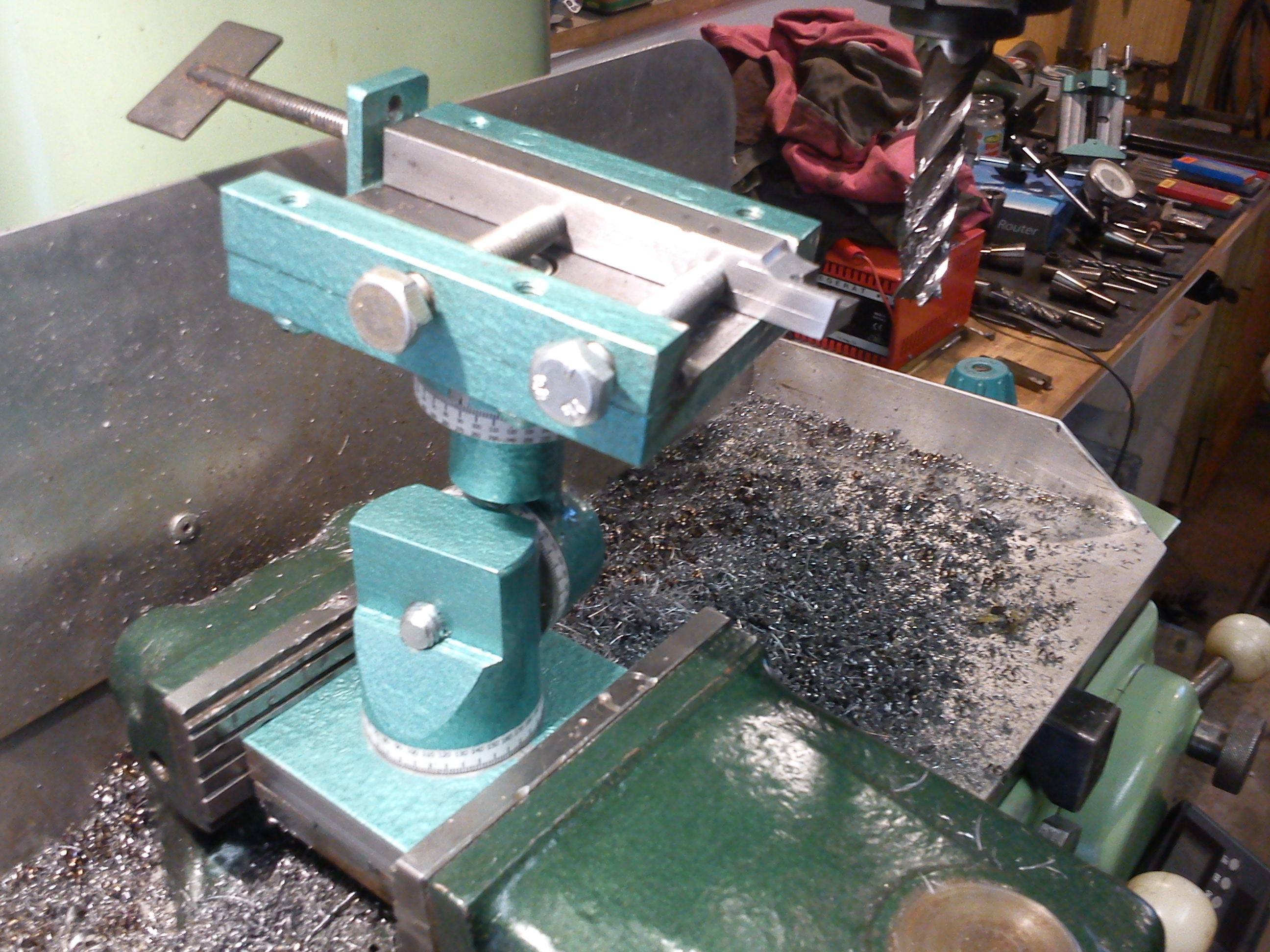

Ahoj Všem. Dnes jsem si zkusil vyrobit sousružnický držák. Pro tuto výrobu jsem si zhotovil přípravek, kde si nastavim všechny požadované úhly. Dílo se celkem zadařilo, ale potřebuji poradit s pár drobnostmi.
1. Můžu použít běžnou ocel(co dům dá) rozměru 12x12 pokud držák bude použit na soustruh CQ 9318? Počítám, že řezné síly nebudou tak velké, aby ho ohnuly.
2. Kde scháníte ty pevnostní šroubky na dotažení destičky?
3. Je dirka na závit šroubku ve stejné ose, jako střed díry v destičce? Nikde jsem viděl, že jí má o 0,3mm posunutou k opěrným plochám.
Děkuji Všem, kteří mají tuto problematiku zvládnutou, za případné odpovědi.

Nějaké držáky už jsem si takhle vyrobil, dokonce jsem úplně stejně sháněl rozumy tady na fóru :) Z toho, co jsem se dozvěděl a sám vyzkoušel:
-- ano, ocel "co dům dal" je ta nejvhodnější,
-- šroubky mají nestandardní rozměry a kupuju je u našich dodavatelů (Hoffmann, WNT, Iscar) jako náhradní díl (jsou poměrně drahé),
-- ano, šroub je úmyslně vyosený a spolu s tvarem hlavy tak šikmo vtahuje destičku do lůžka.
K držáku blahopřeju, já ty šikmé plochy frézuju jako obecnou tvarovou plochu malou kulovou frézou, ale přesný úhel je samozřejmě lepší.

*originální držáky jsou většinou houžev jako pr... co jsem měřil, tak to mělo přes 30HRC

Krásná práce.. Nechtělo by se ti jich udělat pár navíc?? Tom

pěkné, jen mne překvapuje, že se to daří frézovat na takové "kuří nožce" - nedrnčí to moc ?

Ahoj Všem. Tak pokud to frézuji HSS frézou průměru 3mm, tak ubírám po 1mm do plnýho(přitom se modlin, aby nepraskla) a kuří nožka je úplně v pohodě. Jak ale vemu na konec ty boky( ty beru 6tkou) tak se začíná chvět. Proto boky ubírám najednou tak po 0,5mm. Jinak momentálně jsem udělal dva stejný držáky a došel mi materiál (protože já vlastně ani žádnej nemám- zběrny v okolí vyschly). Nejprve musím sehnat více čeleza 12x12mm a pak přemýšlím, že bych zkusil udělat držáky třeba po 10ti kusech, abych nemusel pořád ten přípravek nastavovat.
