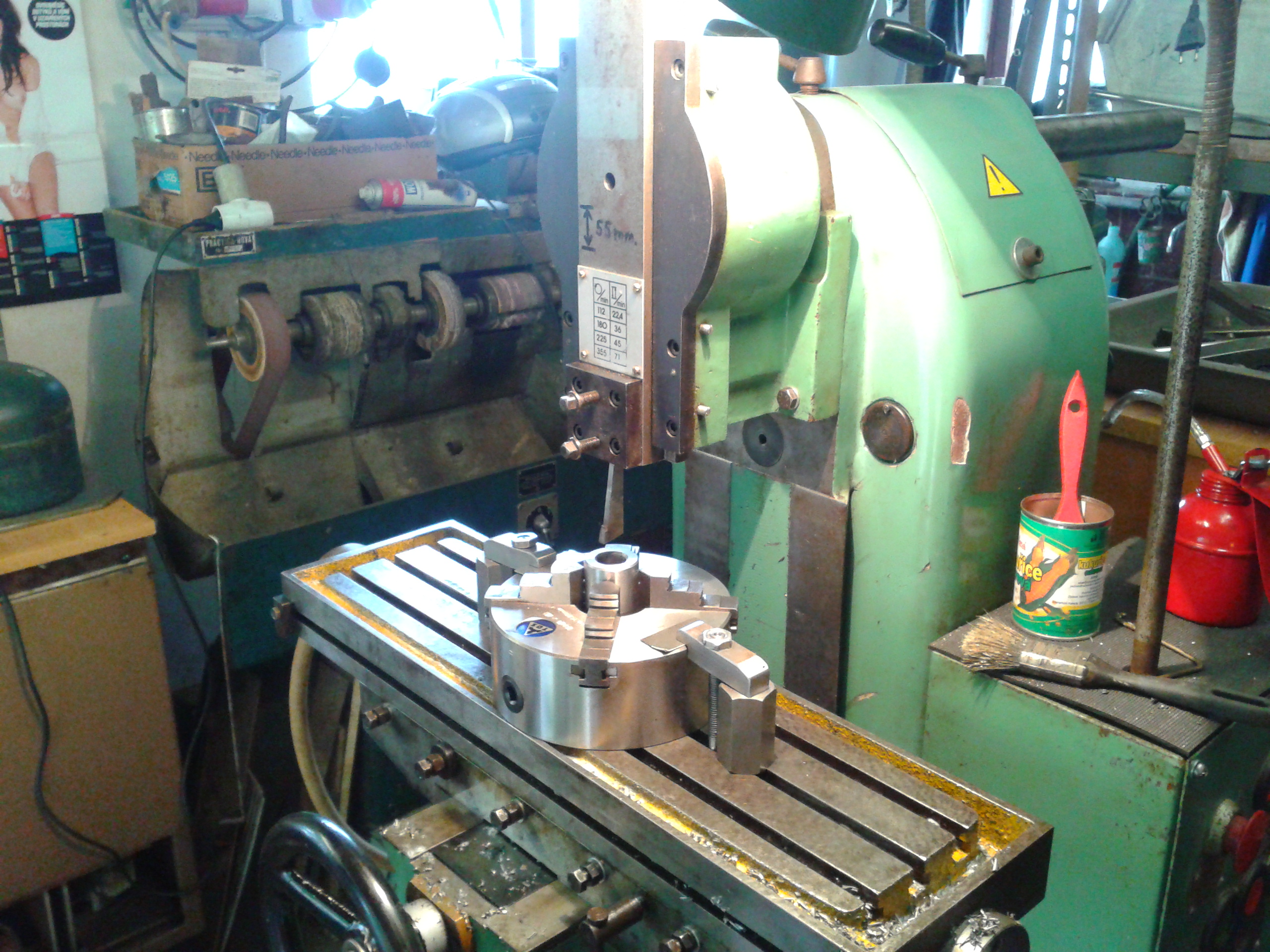

Dobrý den přátelé, mám několik nejasností ohledně obrážení drážek pomocí obrážecí hlavy na frézce.
první otázka: při vratném pohybu se ostří nože tře po povrchu drážky, nebo by se měl obrobek oddálit od ostří? Vím že u obrážeček se nůž oddaluje, já mám však pouze ruční posuvy a nevím, jak by to vypadalo s vracením obrobku do správné polohy pro novou třístku.
druhá otázka: jak by měl vypadat nůž do této obrážecí hlavy? Já jsem si upravil nůž ze soustružnického nábíracího nože s letovaným SK plátkem
, udělal jsem zatím jen jednu zkušební drážku, výsledek je celkem ok
. ale ostří nože se mi v rohu odštíplo. Tak bych byl vděčný za nějakou radu, abych netápal ve slepých uličkách. Případným rádcům předem DĚKUJI!

Bud si kup nože na štouchání nebo je vybruš z radeca. :D
Prot
Příspěvky: 273
Registrován: 13. 3. 2010, 11:55
12. 6. 2014, 11:52
to jo s platkem se to bude stipat.....bud kovanej, nebo radeco :)
