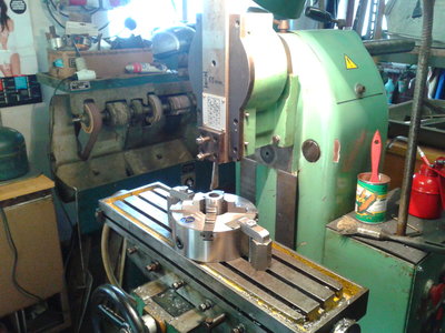

Dobrý den přátelé, mám několik nejasností ohledně obrážení drážek pomocí obrážecí hlavy na frézce..
první otázka: při vratném pohybu se ostří nože tře po povrchu drážky, nebo by se měl obrobek oddálit od ostří? Vím že u obrážeček se nůž oddaluje, já mám však pouze ruční posuvy a nevím, jak by to vypadalo s vracením obrobku do správné polohy pro novou třístku.

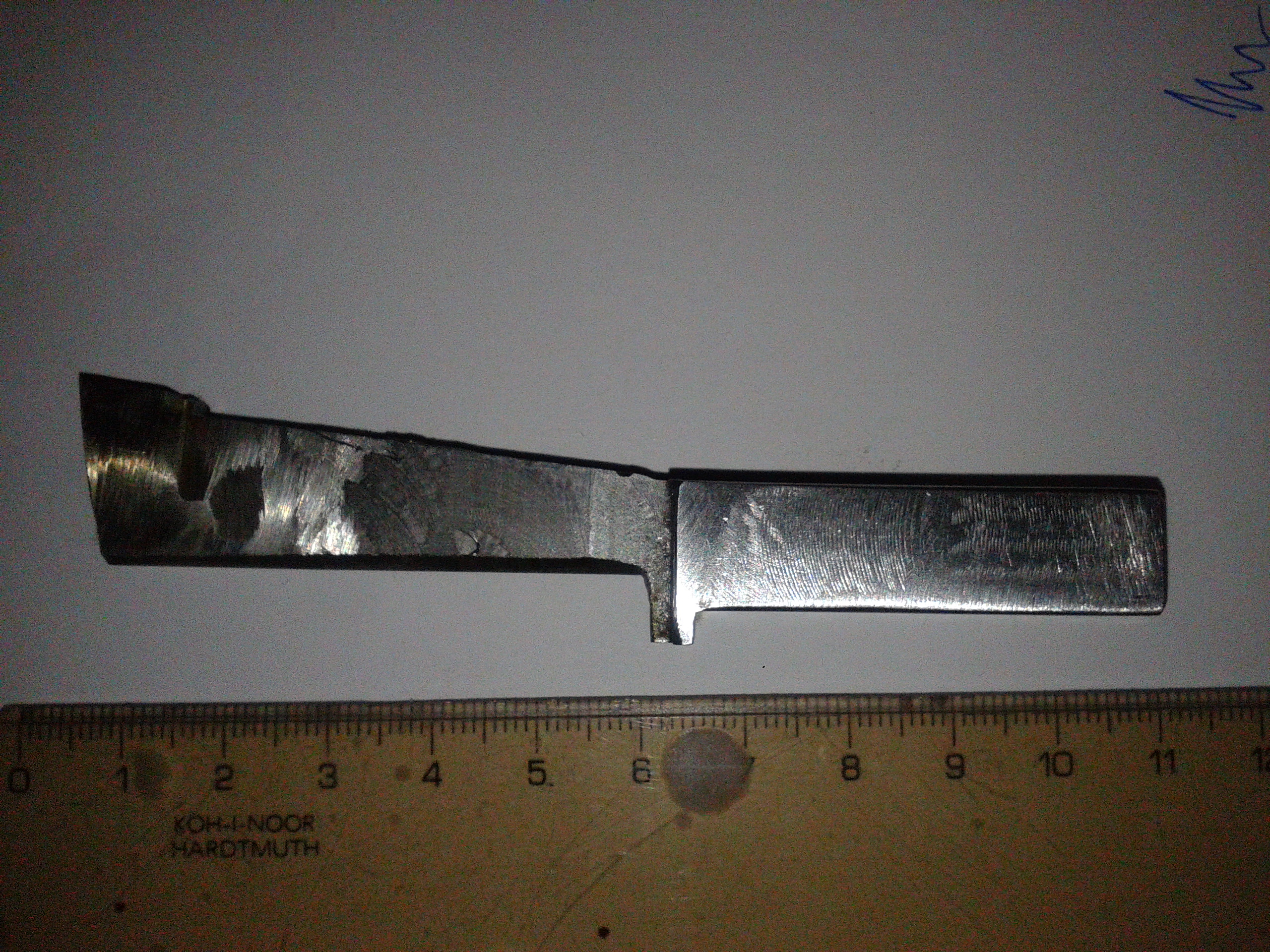

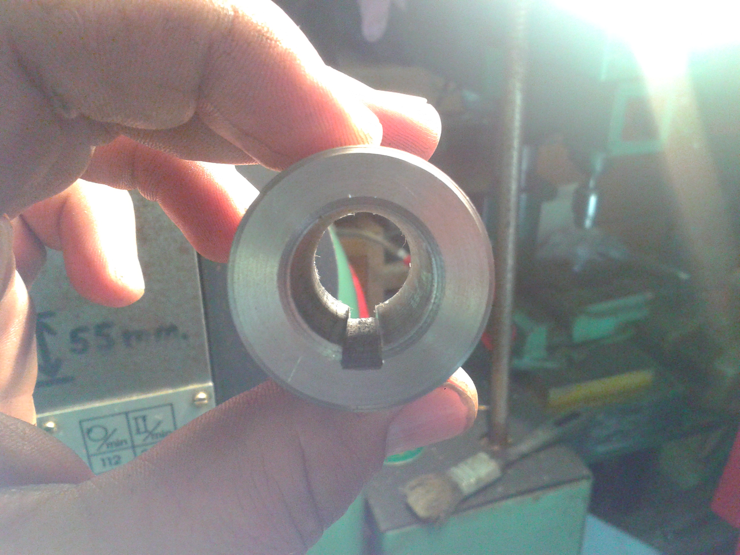

druhá otázka: jak by měl vypadat nůž do této obrážecí hlavy? Já jsem si upravil nůž ze soustružnického nábíracího nože s letovaným SK plátkem, udělal jsem zatím jen jednu zkušební drážku, výsledek je celkem ok. ale ostří nože se mi v rohu odštíplo. Tak bych byl vděčný za nějakou radu, abych netápal ve slepých uličkách. Případným rádcům předem DĚKUJI!

Bud si kup nože na štouchání nebo je vybruš z radeca.
Prot
- Příspěvky: 273
- Registrován: 13. 3. 2010, 11:55
- Bydliště: Praha
to jo s platkem se to bude stipat.....bud kovanej, nebo radeco
