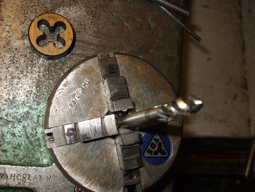

Ten přípravek bude asi užitečný, ale já ho nepoužívám. Závity dělám tím očkem opřeným o čelo koníka (u rozumných soustruhů je přesně nakolmo broušené). Pak buď lehce dotlačuju kličkou pinolu nebo naopak ji vysunuju rychleji aby byl koník pořád v pohybu a zabránilo se statickému tření. Stejně je to jen na nějaké pomocné závity, když má být závit přesný tak se soustruží.
EDIT: jo, ještě jedno podle mě užitečné opatření. Upravil jsem si malinkou univerzálu (stovku, čtyřpaknovou) s Morse aby šla do koníka. Do ní se dá krásně chytit očko nebo závitník za čtyřhran.

Ten přípravek je šikovný, také jsem si ho dělal, tělo ocel, vložky z duralu. Mám do něj navíc i několik vložek s čtyřhranným otvorem na závitníky. Pro větší počet závitů je to dobrý, pro jeden závit je, ale skutečně rychlejší opřít to očko s držákem o koníka. Pokud se před tím trochu "předřízne" závit nožem, hlavně u velkých šroubů, tak výsledek je zcela uspokojivý.
Tiež používam malú 4-čelusťovku, no čeluste sú vpredu upravené, a jedna je vysunutá a má zúbok na uchytenie očka. Vzadu sú rovnaké, tam upínam závitníky. Hlavičku mám uchytenú v upravenej závitoreznej hlave, aby sa nemusel posúvať koník, alebo pinola.
Na väčšie očká používam niečo podobné, ako je v tom inzeráte
Také se přidám.Ne že bych točil závity každou chvíli, ale opřením závitového očka o koníka ale i jinak jsem většinou nedospěl zrovna k nejlepšímu výsledku, takže jsem si udělal podobný přípravek ale jednodušší s MK2. Nakonec když jsem si pořídil MN80ku která má v koníku pouze MK1 tak jsem udělal nový přípravek upravený pro ni a zatím jsem docela spokojen. Pokud chci dát jiné očko je to velice rychlé - vytahnu čep,dám jinou část s jiným očkem a zastrčím čep a hotovo. foto přípravku je zde -
