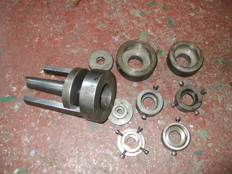

Dobrý den,
chtěl bych se zeptat, nechat si doporučit nějaký přípravek pro uchycení závitových oček pro řezání závitů na soustruhu?
Na Aukru jsem našel toto: http://aukro.cz/zavitorez-pro-rezani-za ... 60297.html" onclick="window.open(this.href);return false;
tak bych se chtěl zeptat zda s tím nemáte někdo zkušenost abych zbytečně nevyhodil litr. Předpokládám že dotyčný to vyrábí.
Někde jsem viděl i postup že očko (ve vratidle) se přiloží na čelo koníka a opatrně se nechá zaříznout, pak už se vede samo. Jak to řešíte vy? Díky.

Ten přípravek bude asi užitečný, ale já ho nepoužívám. Závity dělám tím očkem opřeným o čelo koníka (u rozumných soustruhů je přesně nakolmo broušené). Pak buď lehce dotlačuju kličkou pinolu nebo naopak ji vysunuju rychleji aby byl koník pořád v pohybu a zabránilo se statickému tření. Stejně je to jen na nějaké pomocné závity, když má být závit přesný tak se soustruží.
EDIT: jo, ještě jedno podle mě užitečné opatření. Upravil jsem si malinkou univerzálu (stovku, čtyřpaknovou) s Morse aby šla do koníka. Do ní se dá krásně chytit očko nebo závitník za čtyřhran.

Ten přípravek je šikovný, také jsem si ho dělal, tělo ocel, vložky z duralu. Mám do něj navíc i několik vložek s čtyřhranným otvorem na závitníky. Pro větší počet závitů je to dobrý, pro jeden závit je, ale skutečně rychlejší opřít to očko s držákem o koníka. Pokud se před tím trochu "předřízne" závit nožem, hlavně u velkých šroubů, tak výsledek je zcela uspokojivý.

Tiež používam malú 4-čelusťovku, no čeluste sú vpredu upravené, a jedna je vysunutá a má zúbok na uchytenie očka. Vzadu sú rovnaké, tam upínam závitníky. Hlavičku mám uchytenú v upravenej závitoreznej hlave, aby sa nemusel posúvať koník, alebo pinola.
Na väčšie očká používam niečo podobné, ako je v tom inzeráte

Také se přidám.Ne že bych točil závity každou chvíli, ale opřením závitového očka o koníka ale i jinak jsem většinou nedospěl zrovna k nejlepšímu výsledku, takže jsem si udělal podobný přípravek ale jednodušší s MK2. Nakonec když jsem si pořídil MN80ku která má v koníku pouze MK1 tak jsem udělal nový přípravek upravený pro ni a zatím jsem docela spokojen. Pokud chci dát jiné očko je to velice rychlé - vytahnu čep,dám jinou část s jiným očkem a zastrčím čep a hotovo. foto přípravku je zde -

Udělal jsem si takovéto přípravky. Podle jednoho pána ten větší udrží normálně v ruce , a po dojetí do konce se mu jen protočí v ruce , změní chod , a jede z5 . Já jsem to nemohl udržet ani skoro síkovkama . To už byla prasárna . Jde mi o to , že jsem koupil hlazenou nerez (bůh ví , co je to za normu ) Je nějaký druh pro tyto účely ? Někde jsem tu četl o automatové nerezy . peru se s tím . Nebo je to očkem ? Mám nějaký narex. Můte prosím poradit ? Díky .

Očkem do nerezu na plnou hloubku? To už by musel být sakra automatový nerez a nějaký malý průměr. Předříznout nožem a teprve potom zkalibrovat očkem!

kup si kvalitní očko, a kvalitní mazivo a půjde ti to taky..

Já bych tedy myslel, že jestli děláš závit M6 do 6tky hlazenky, že bych té hlazence drobátlo ubral na průměru, protože se při řezání očkem vytlačí špice závitu a pak je to očko těsný a jde to ztuha. Já to dělám od oka, ale jdu najít knihu...už jí mám, cituji: Svorník musí býti o něco slabší než má být průměr závitu, protože se špice vytlačí. Jeho průměr má býti asi o 0,2 mm hloubky závitu menší.(Soustružnictví, J. a B. Dobrovolný,Práce 1949)
