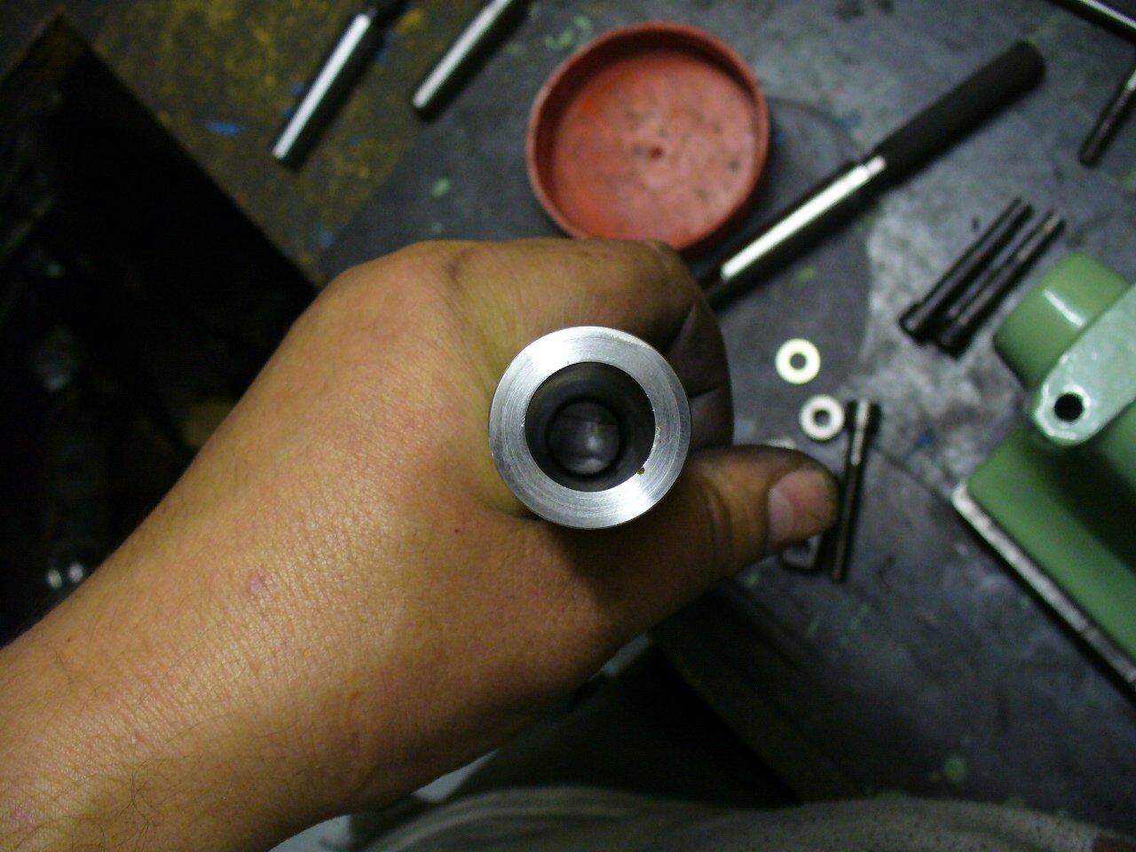

Získal jsem starý soustruh (30. léta) a koník má zdá se kužel Mk2, nicméně když do koníka strčím vrták se stopkou Mk2 tak se mi (pokud ho nedoklepnu) volně protáčí tím myslím že ta unášecí placka na konci vrtáku v koníku o nic nezabírá a vrták tak drží jen samosvorností kužele. Netuším zda se tak dá i vrtat. Vzhledem k tomu že jsem opravdový začátečník tak by mě zajímalo zda je to normální nebo zda uvnitř koníku chybí nějaký protikus do kterého by zapadla ta ploška na konci vrtáků? Nerad bych něco skonil, děkuji.

trochu bych Jovu poopravil, ve celé řadě pinol samozřejmě tyto mezikusy jsou. Jde o váleček, který je vložený mezi šroub a nástroj v dutině, je tam napevno a oproti otáčení je zajištěn červíkem (první foto) ale zároveň je posuvný ve vyfrézované drážce přímo v pinole.
Na jeho konci co směřuje k nástroji je drážka do které zapadá unašeč vrtáku, ona drážka a umístění válečku vůči nástroji je taková, aby při naražení nástroje s unašečem váleček ve své nejzašší poloze nevyjel se svou drážkou pryč z nástroje ale aby ho bezpečně vytlačil ještě ven.
Naopak při naražení příslušenství bez unašeče zajel, ale zároveň při pohybu zpět vytlačil čelem zase nástroj ven z dutiny
Ten váleček tam může být umístěn i u varianty s pohyblivým, nebo pevným ručním kolem, další možností je pinola s vyrážecím otvorem, to se hodně vyskytovalo na vrtačkách ale i některých soustruzích, typicky u pákového koníka

Vrták drží samosvorností i u vrtaček. Ten "unášecí čep" není totiž unášecí, ale jen vyrážecí. Za normálních okolností se nedostane vůbec do záběru a za nenormálních (třeba nečistoty v dutině vřetena), kdy se do záběru dostane, se snadno ukroutí. Ten kužel vlastním třením přenese mnohem větší krouticí moment.

My jsme měli na tomto soustruhu http://www.c-n-c.cz/viewtopic.php?f=60&t=6288" onclick="window.open(this.href);return false; taky koník bez unašeče a vyrážecí díry, ale piňola nebyla na konci uzavřená a šroub byl taky dutý, a směrem od kola s kličkou se jen zasunula hlazenka a tou se to vyrazilo...
Kužel byl samozřejmě taky vydřený, ale trochu ještě držel...

Tak já tam protikus nemám, nemám ani vyrážecí otvor, nemám ani průchozí šroub pinoli... tedy pokud se mi vrták nepodaří vyhodit pohybem tam-zpět pomocí kolečka pro vysuv pinoli tak jsem asi v pr...
Asi nezbude nez koníka rozebrat a pořádně to promyslet.
