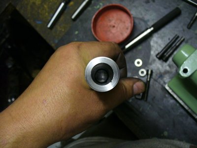

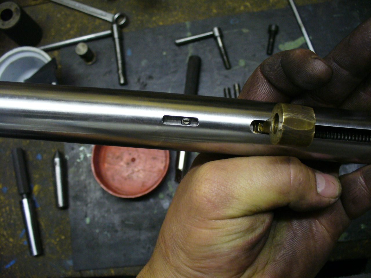

trochu bych Jovu poopravil, ve celé řadě pinol samozřejmě tyto mezikusy jsou. Jde o váleček, který je vložený mezi šroub a nástroj v dutině, je tam napevno a oproti otáčení je zajištěn červíkem (první foto) ale zároveň je posuvný ve vyfrézované drážce přímo v pinole.
Na jeho konci co směřuje k nástroji je drážka do které zapadá unašeč vrtáku, ona drážka a umístění válečku vůči nástroji je taková, aby při naražení nástroje s unašečem váleček ve své nejzašší poloze nevyjel se svou drážkou pryč z nástroje ale aby ho bezpečně vytlačil ještě ven.
Naopak při naražení příslušenství bez unašeče zajel, ale zároveň při pohybu zpět vytlačil čelem zase nástroj ven z dutiny
Ten váleček tam může být umístěn i u varianty s pohyblivým, nebo pevným ručním kolem, další možností je pinola s vyrážecím otvorem, to se hodně vyskytovalo na vrtačkách ale i některých soustruzích, typicky u pákového koníka

Tak já tam protikus nemám, nemám ani vyrážecí otvor, nemám ani průchozí šroub pinoli... tedy pokud se mi vrták nepodaří vyhodit pohybem tam-zpět pomocí kolečka pro vysuv pinoli tak jsem asi v pr...
Asi nezbude nez koníka rozebrat a pořádně to promyslet.
PS: tumlik děkuji za fotky
