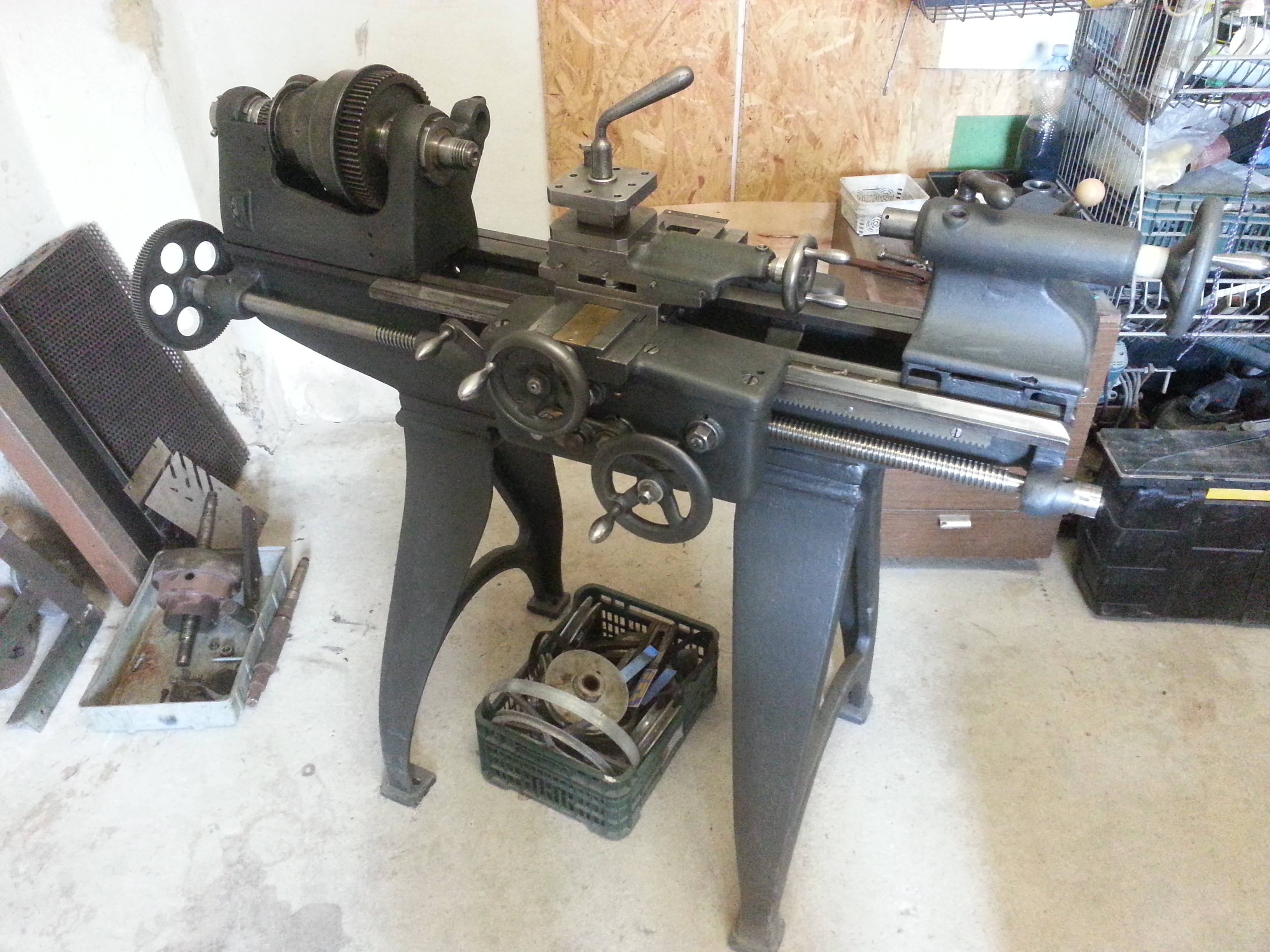

No různě. Od naklepání důlčíkem či sekáčem nebo naškrábání hrotem přes různá poprskání svářečkou až po pocínování. Také se navářelo nebo chromovalo, ale v době vzniku soustruhu asi moc ne.

naklepani dulcikem a sekacem to dela jen neumel, zadny material to tam neprida. natukat elektrodou pomuze. cim jsi to tam prskal ty?

Já použil elektrickou jehlu na popisování. je tam drátek wolframu a drnčí jak domovní zvonek.

velmi zajimavy a pribyval tam nejaky material a pevne drzel,s tou pevnosti to uz muselo byt mizive, tudiz bych rekl nic moc,je to jak pridelat to na necistoty?ale jelikoz nebylo mnoho potreba tak je to dostacujici

Materiál to asi nepřidá, ale účel to splniloPawelson píše:velmi zajimavy a pribyval tam nejaky material a pevne drzel,s tou pevnosti to uz muselo byt mizive, tudiz bych rekl nic moc,je to jak pridelat to na necistoty?ale jelikoz nebylo mnoho potreba tak je to dostacujici

Po delší přestávce jsem se trochu pohnul do předu nechal jsem přebrousit pravítka
Dodělal chybějící díly na posuvech
zkusil jsem přeměřit vřeteno zevnitř i z venku hází 5 stovek v jednom směru a u ložiska jen 1stovku no snad to doženu na sklíčidle.
Tak mám před sebou, udělat pohon.
Dnes přišla pošta a přivezla plochý řemen a chybějící převody pro přehazování směru posuvu.
uvažuji o koupi měniče
motor je Mez 400v 1,1 Kw 750ot.
může Te mně prosím poradit jaký koupit
a bylo by dobré kdyby tím šly řídit otáčky na pásové pile

to není moje práce to tak byloSO 545 píše:Konik na tych Uckach je silna kava.
až najdu vhodný kus litiny tak to předělám.

k tomu menici...vem vykonove shodny jako je motor a pokud planujes ovladat dva motory jednim menicem, tak bych to videl na 3fazovy prepinac vystupu pro pilu a pro soustruh. Snad takovy existuje
Menic ke staremu soustruhu vlastnim a je to parada! Doporucuji...daji se sehnat i v bazarech.

nevím zda měnič 230-400V nebo 400-400V
http://industrial.omron.cz/cs/products/ ... fault.html" onclick="window.open(this.href);return false;
nebo jakou jinou značku? podmínka je : nový
paměť 2 motory do 1.5 kW mám motory 1,1 kW jaká rezerva na víc ?
možnost ovládat vzdáleným potenciometrem, uvítal bych není nutností
servis ČR
jednoduché nastavení!
cena do 10 000 s DPH

no nejsem si jist jestli to prvni existuje. ale jeden to tu pomerne vehementne tvrdilSlava A123 píše:nevím zda měnič 230-400V nebo 400-400V

jj existuje vcelku běžně dokáží měniče udělat z 240 1 faz- 3faz 400 tedy pokud je na to měnič konstruovaný )oscar píše:no nejsem si jist jestli to prvni existuje. ale jeden to tu pomerne vehementne tvrdilSlava A123 píše:nevím zda měnič 230-400V nebo 400-400V
