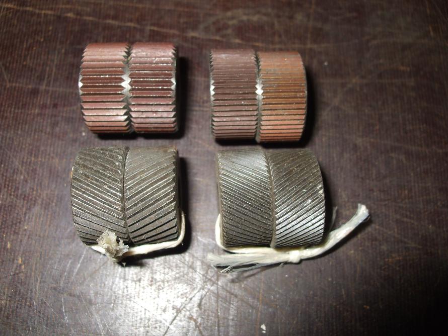

co by mel soustruznik vedet o radlovani? proc nektery maj jedno kolecko a jiny dve,jaky volit postupy a jak dlouho vdrzej kolecka?

Pawelson píše:co by mel soustruznik vedet o radlovani? proc nektery maj jedno kolecko a jiny dve,jaky volit postupy a jak dlouho vdrzej kolecka?
Lednová otázka bez odpovědi. Také bych se rád dozvěděl tyto informace.
Mám například jedno šikmé rádlovací kolečko, pokud ho na soustruhu upnu do držáku, přitlačim na tyčku, co mám v univerzálce, udělá mi na povrchu "jakozávit"? Nebo se používají jen 2x šikmé, a nebo 1x křížové kolečko?
Výdrž koleček tipuji podle druhu obráběného materiálu. :)

filla
Příspěvky: 3523
7. 7. 2014, 12:29
jedno sikme ti udela sikme vroubky, dve sikme ti udelaji krizove vroubky, vydrz jakehokoliv nastroje je dana tim, kdo jej pouziva

pitíčko píše:
Šikmé sa používajú vždy dve, rovné sa môžu dve, ale stačí aj jedno. Aké máš to jedno, možno nájdem ku nemu druhé?
