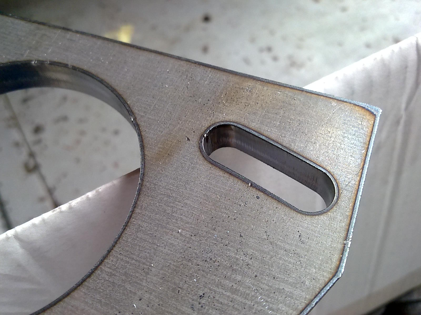

Pionier sa nejako prepadol až na druhú stránku, tak je na čase prispieť do vlákna. Práce sa po jarnej odmlke opäť rozbiehajú, tak prihadzujem zopár fotiek z výroby spodnej skrine vretenníka. Vretenník bude dvojposchodový a toto je vlastne "prízemie", kde bude sídliť samotné vreteno.
Ten zvarenec bol dosť komplikovaný na výrobu, tri dni drahocenného času som doň investoval. Dosť otročina je robiť úkosy na hrubých plechoch. Všetko flexou, keďže nie je funkčná frézka v dielni...
Ale ešte aj to úkosovanie je med lízať opoti bastleniu tých veľkých dier do 20mm plechu listovou pílou. To bol fakt pôrod... nikdy viac...

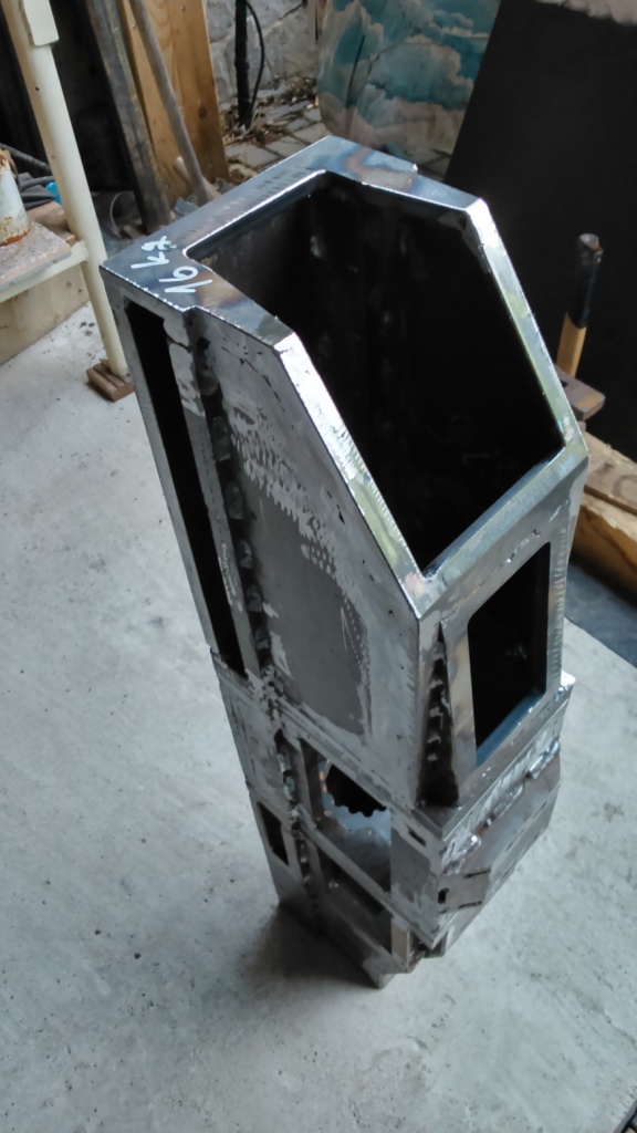

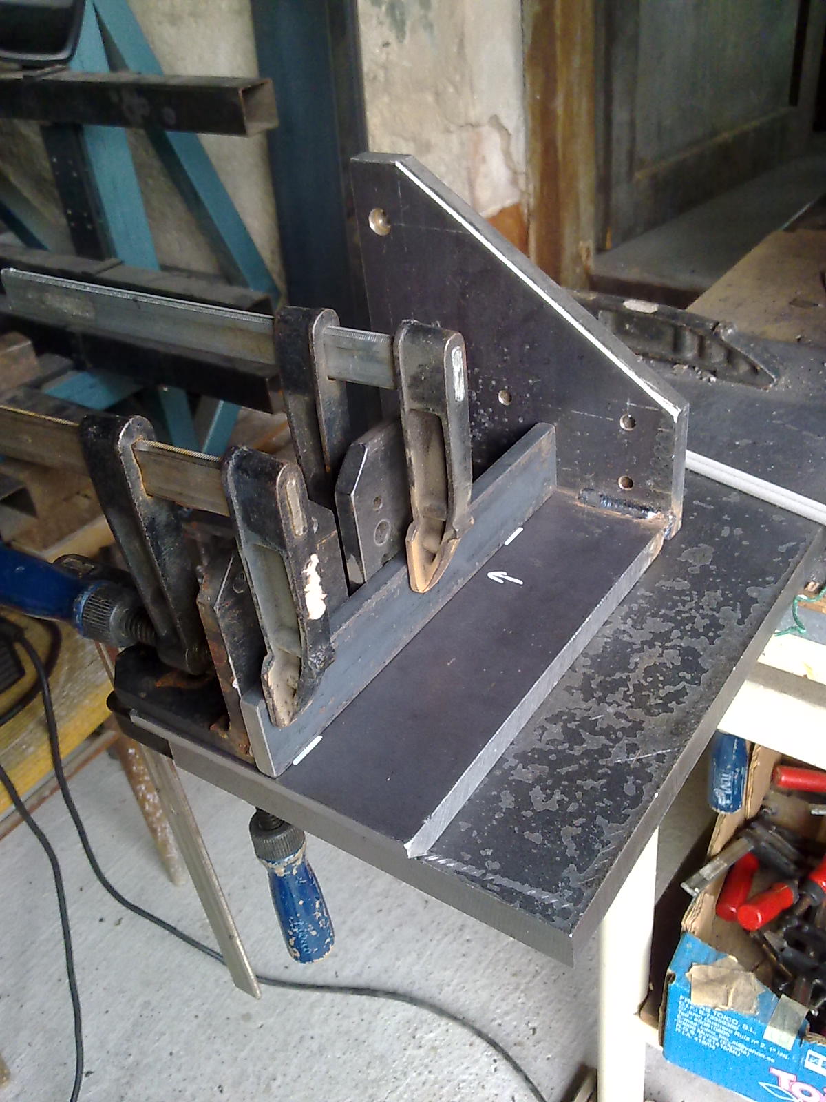

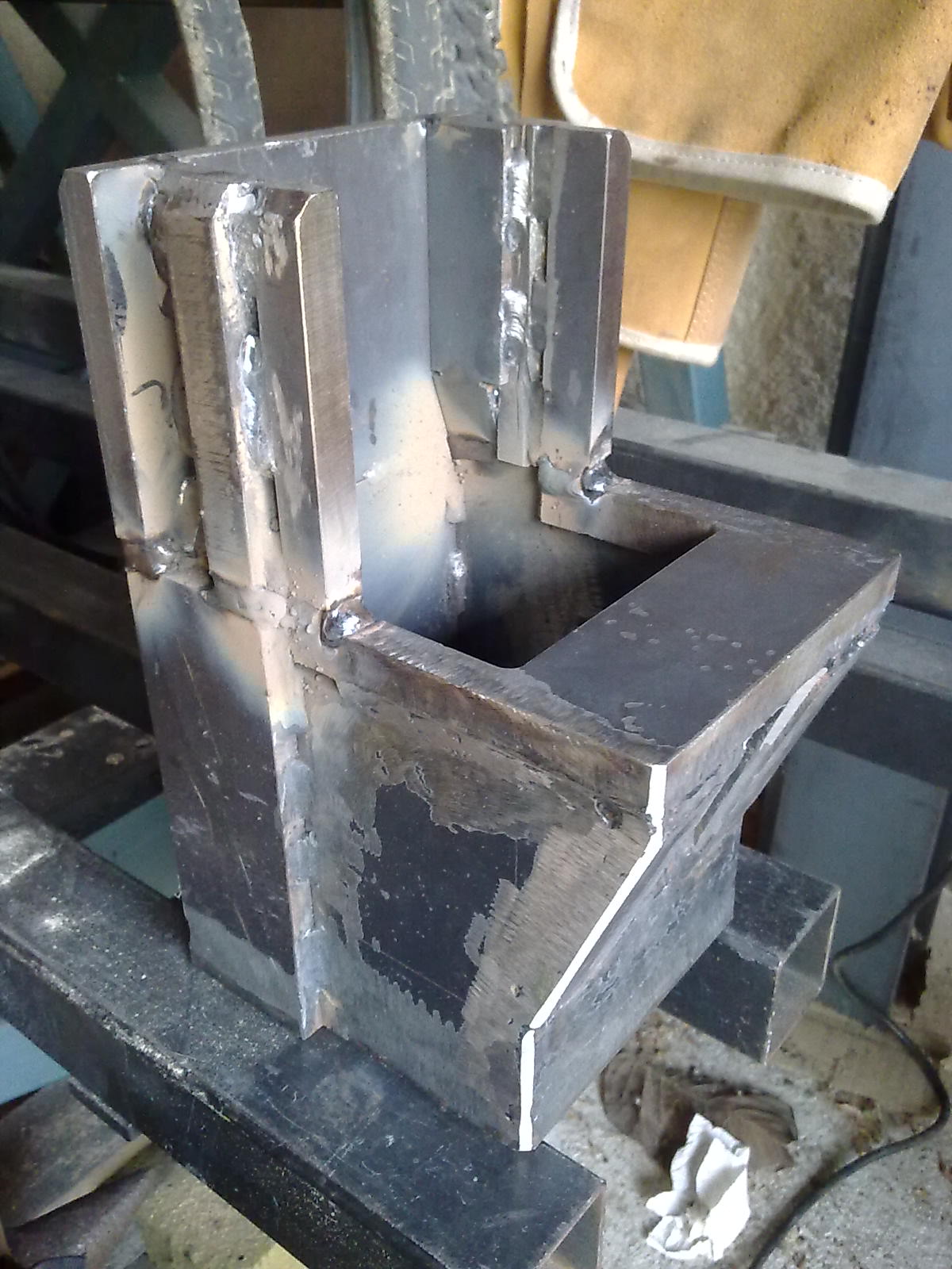

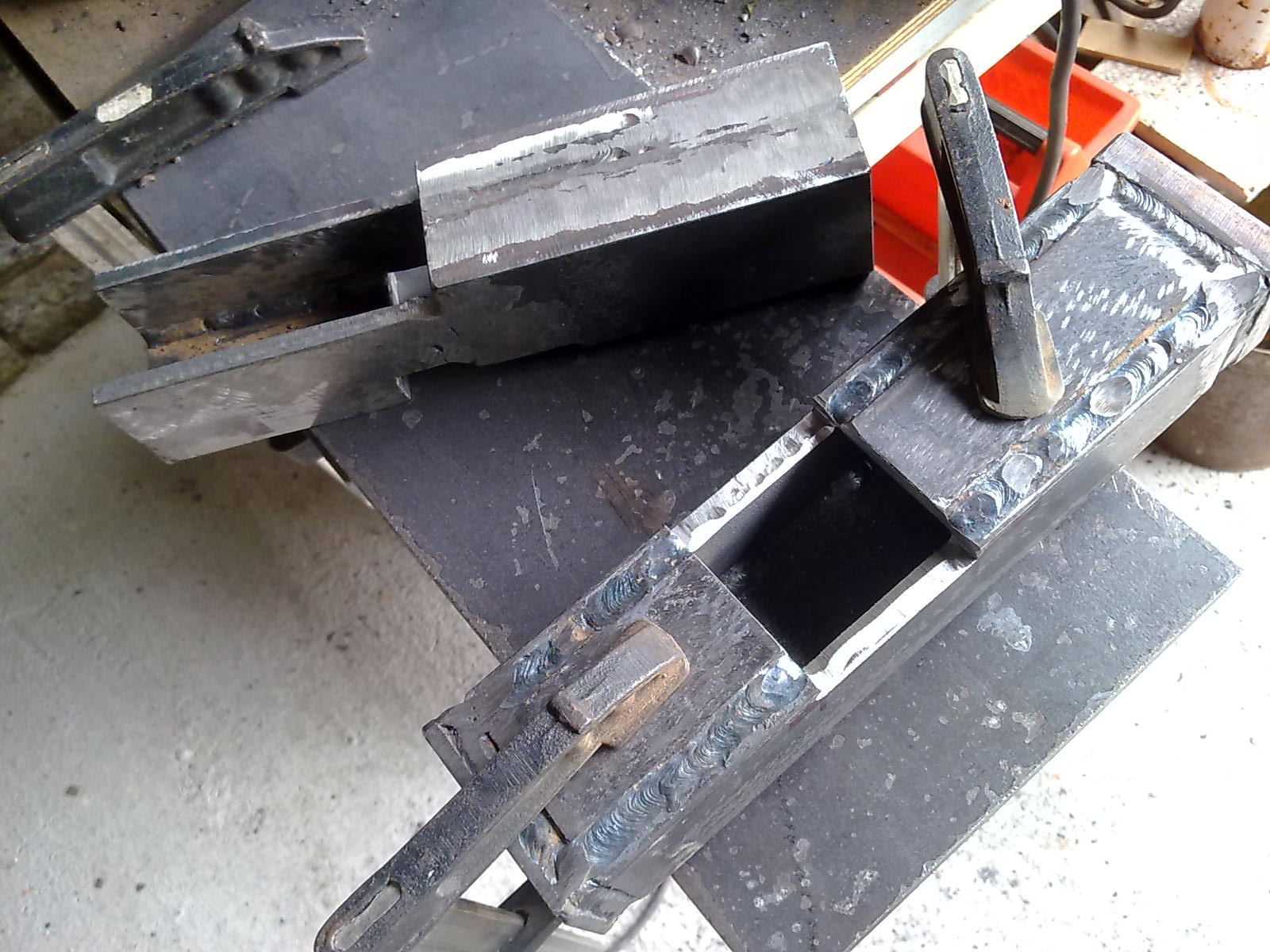

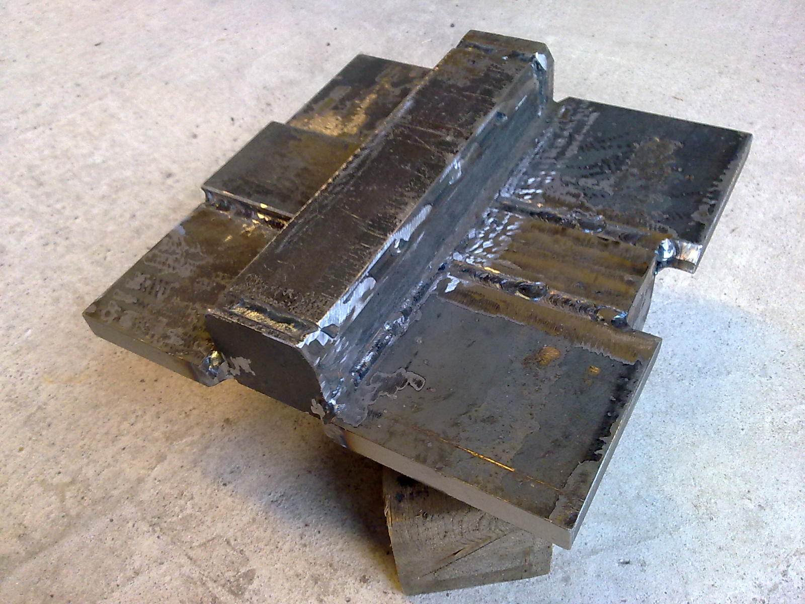

Práce napredujú, opäť prispievam obrázkami. Tentoraz hlavne z výroby zvarenca suportu. Pridávam aj fotku zvarenca portálu po poslednej úprave pred žíhaním, ktorú som nazval "Tisíc farieb železa"

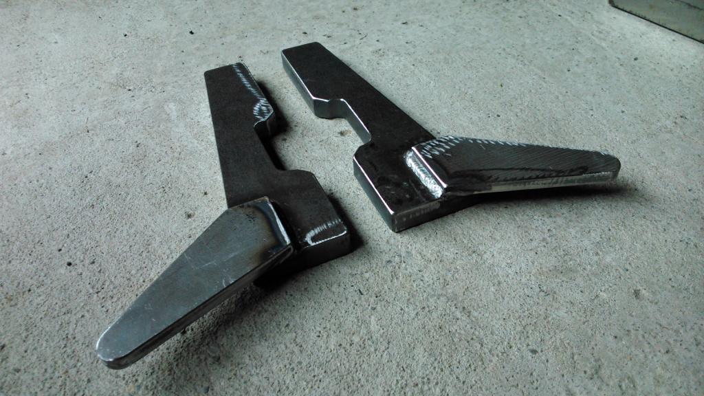

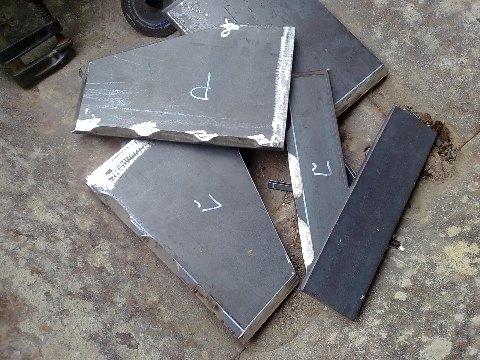

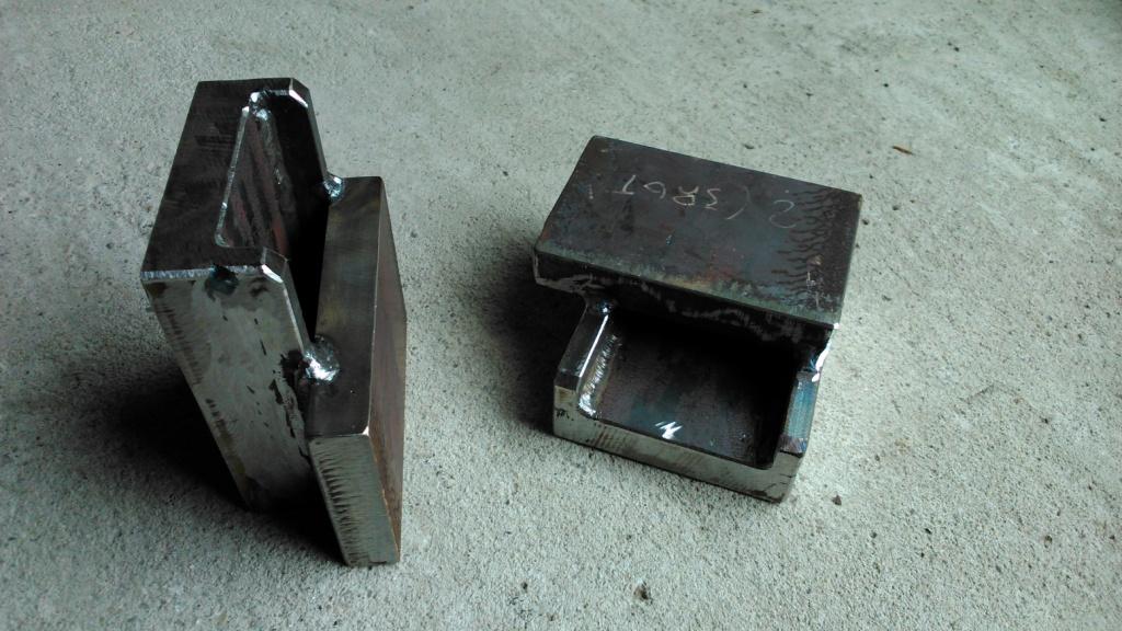

Už aj posledné zvarence čakajú na ďalší osud. Tým by malo byť žíhanie. Zatiaľ bude nejaký čas na výrobu sústružených dielov. Teda okrem vretena, na to nie sú výrobné možnosti.
Pripájam teda obrázky, tie hovoria najviac. Popisy sú pri obrázkoch.

... to by mě zajímlo kolik stojí žíhání, já platil tekutě 0,5l Meruňkovice, ale dobrá
- Oliver Rovný
- Příspěvky: 283
- Registrován: 23. 11. 2010, 2:55
- Bydliště: Okres Malacky, SK
Meruňkovica... Tak to máš dobré, keď uznávajú takéto finančné zdroje s vysokou likviditouPepa z depa píše:... to by mě zajímlo kolik stojí žíhání, já platil tekutě 0,5l Meruňkovice, ale dobrá
Ale teraz vážne, aj mňa by zaujímalo, čo to bude stáť. Vybavuje to PBr tuná z fóra, dali sme sa dohromady na pec, tak to bude snáď finančne únosné. Potom ešte bude asi treba pieskovať, to ešte navýši náklady.
Použijeme zrejme konzervatívnu menu
Inak ja keď som sa pred časom snažil zohnať a dohodnúť žíhanie, tak som vôbec nepochodil. Oslovil som mnoho firiem v širokom okolí, ale bez úspechu. V dnešnej chvatnej výrobe je to tuším už zabudnutá metóda.
žíhání nabízí každá kalírna, alespoň tady u nás.. oficiální ceny třeba tam kam chodím já jsou myslím 5-7kč/kg ale minimum je 500,- takže s kilovým výrobkem se to dost prodraží.. je lepší tam někoho znát a za flašku cigára 200,- atp se s ním dohodnout.. takovéhle relativně malé věci nejsou podle mě problém..
