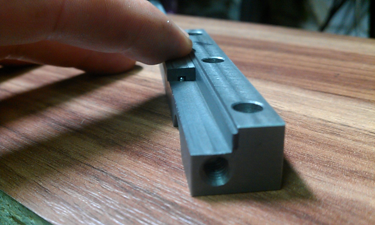

vjanecka píše:potraviny
strana B sedla přesně
strana A taky jen jsem musel šoupnout diry o 2 mm z důvodu že mě tam překážel hřeben.
Jinak je to super a ostatním to mohu jen doporučit. :)
Jsem rád že jsi se tím popral a sedí to.
Teď už ten díl A dělám bez té bočnice, protože každý má jinak silný ten hřeben. Takže je to už o něco málo užší a v liště bude ze spodní strany drážka 2,00mm a v držáku lišty je čep (jehla z ložiska 2,00mm) a ta zajišťuje posun lišty do stran, tedy do té jedné. Zkrátka aby lišta nedřela o lože. :D :D :D :D
Jinak dík za pochvalu.

Ta drážka v liště vypadá nějak takto.
Zdenek Valter
Příspěvky: 5418
Registrován: 9. 1. 2009, 5:16
Bydliště: Ústí n. L.
17. 8. 2014, 10:12
potraviny píše:Ta drážka v liště vypadá nějak takto.
Nějak si to pořád neumím představit. Můžete to ještě víc přiblížit ?

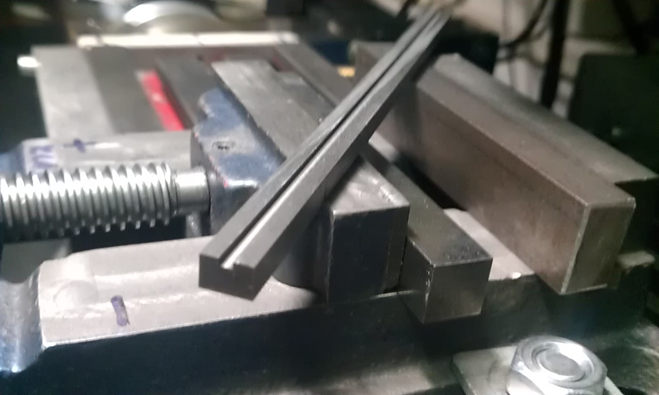

potraviny
Příspěvky: 1965
Bydliště: Most
17. 8. 2014, 2:38
Asi tak nějak. :D
Zdenek Valter
Příspěvky: 5418
17. 8. 2014, 3:36
potraviny píše:Asi tak nějak. :D
Moc dík už to chápu ;-) Holt jedneobrázek vydá za tisíc slov.
