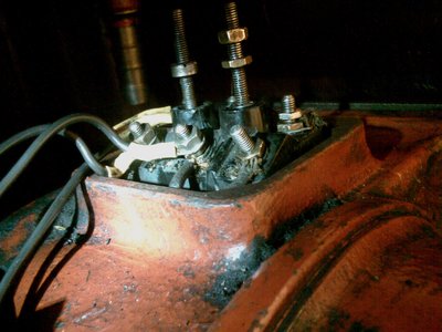

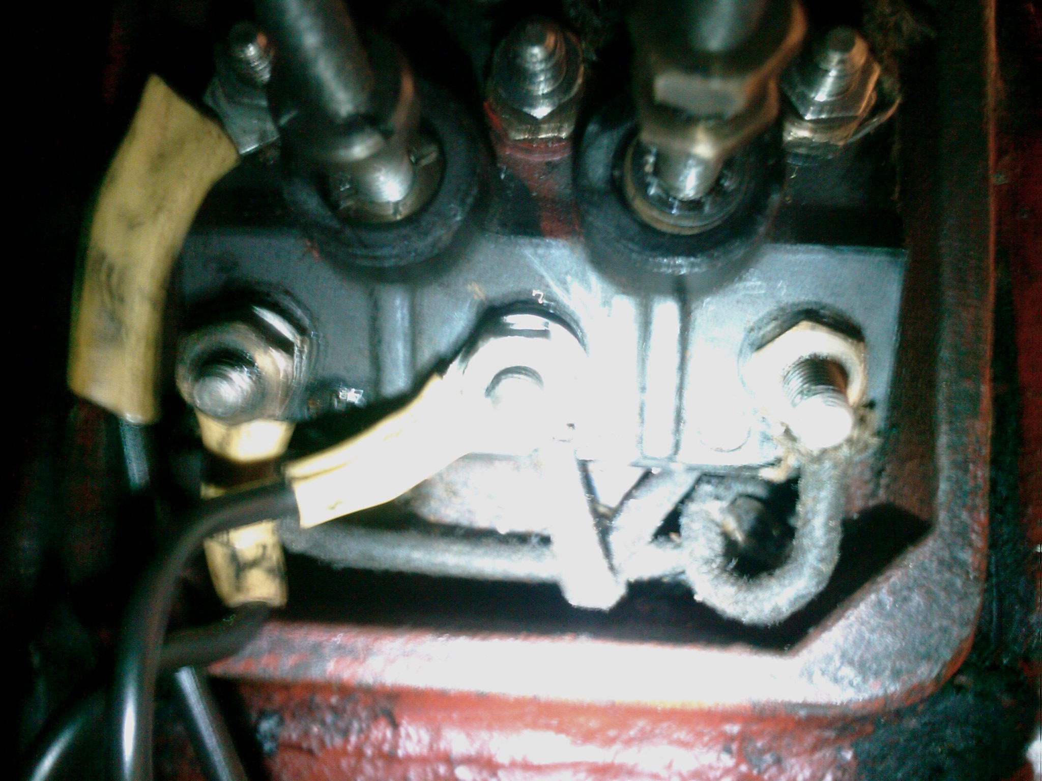

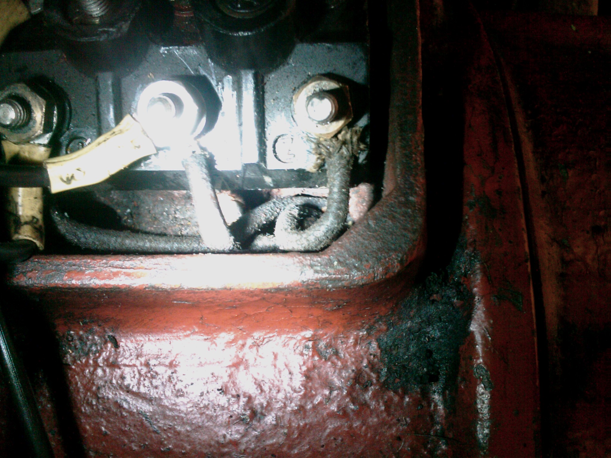

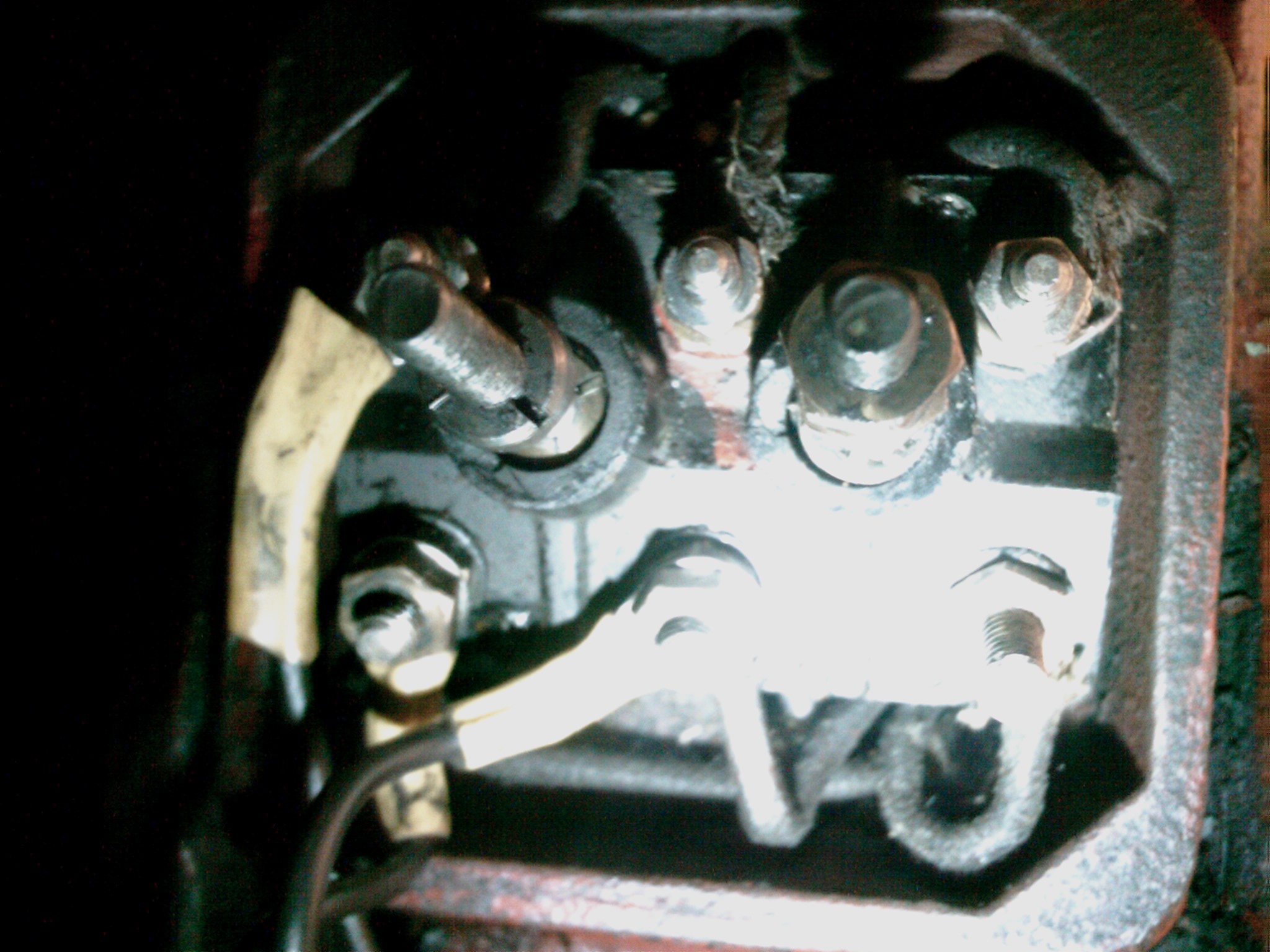

mam následující problém.
Dávám dohromady frézku FN22 a kvůli vyčištění prostor a desky rozvaděče od mastnot jsem musel odpojit všechny kabely a i s nimi vyndat desku rozvaděče. Když jsem po vyčištění desku namontoval zpět a zapojoval zpět kabely na motoru, tak se mi povedlo, že mi jedna matice ze svorkovnice spadla někam do prostoru pod svorkovnicí. Bohužel jí nevidím, nemůžu jí ani nahmatat natož nějak vytáhnout.
Zkoušel jsem svorkovnici sundat, ale nešlo to – sice se s ní dá trochu vrtět ze strany na stranu, ale to je tak vše. Směrem nahoru se to nehne vůbec. Mam zato, že se má dát vytáhnout po dvou svislých šroubech, ale vůbec se to nehne. Svorkovnice je k tělu motoru přichycena přes matky na těch dvou šroubech, žádné jiné uchycení tam nevidím.
Teď jde o to, jestli někdo máte představu jak je motor a část kolem svorkovnice konstruovaná. Tj. jestli matice spadlá někam pod svorkovnici může znamenat nějaký problém, jako že by se dostala někam do vinutí nebo dokonce mezi stator a rotor, resp. obecně do pohyblivých částí a nějak motor poškodila. Pokud to žádný problém nepředstavuje tak se na ní vykašlu a seženu jinou. V opačném případě bych potřeboval prosím poradit jak svorkovnici sundat, nebo alespoň nadzvednout abych se pod ní dostal.

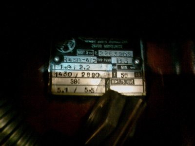

Do přílohy jsem dal fotky svorkovnice a štítek motoru. Je to starý 3f motor 2,2kW s vinutím konstruovaným pro dvě rychlosti otáčení. Jsou to relativně špatné fotky, protože těsně nad motorem je hned dno převodovky vřetene, takže na ní není vizuálně vidět (motor je stále namontován ve sloupu). Fotil jsem to, že jsem tam strčil telefon a nasvítil to náhlavní lampičkou.
Máte prosím představu, co s tím?
Díky
Matice spadla do motoru

svislé šrouby byly skutečně štefty. Důvod, proč svorkovnici nešlo posunout nahoru po šteftech byl, že na levém šroubu byla kontramatice, která nebyla vidět, protože byla zapuštěná v plastovém bloku svorkovnice. Byla to taková ta speciální matice, která nemá 6tihran ale drážku shora. Nicméně vytočit štefty bylo lepší řešení než svorkovnici přetáhnout, protože takto mi stačilo odpojit vývody z motoru jen na jedné straně a odklopit jí.
Našel jsem tam celkem 3 matice včetně té mé, takže už někomu předtím tam něco spadlo. Všechny se kupodivu drželi na plechách statoru hned pod otvory pro protažení kabelů od vinutí. Komplikovaně pomocí pinzety, baterky a zrcátka se mi podařilo ty 2 po někom jiném vyndat, akorát jako na potvoru ta, co tam spadla mě, mi spadla úplně někam dolů. Byla totiž zaklíněná pod kablíky, a jak jsem se jí snažil šroubovákem trochu povytáhnout tak mi spadla.
Nakonec jsem tedy musel motor vytáhnout ven. Jelikož jsme zjistili, že ložiska dost řachtají a potřebují vyměnit tak jsme motor nakonec úplně rozebrali. To byl celkem porod, protože čelní kryty byly do nákružků středního krytu dost naražené. Nakonec se je ale podařilo vyrazit. Vyjma špíny tam už nic jiného spadlého nebylo. Tak alespoň to vše pořádně vyčistím v technickém benzínu a vyměníme ložiska - to jedno bylo už dost špatné.
