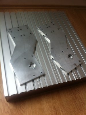

31. 7. 2014, 11:09
po dlhej odluke pokračujem v konštrukcii mojho CNC, dnes došli bočnice ďakujem týmto martasg1 za výpomoc ;)
upinaci stol zakladna Textit upinaci profil REXROTH 2x 120/15 ,2x 180/15
bocnice 15mm AL profil:
Upnutie linearných vozíkov SMA25UU, a úchytiek pre 20mm nepodopretú tyč
