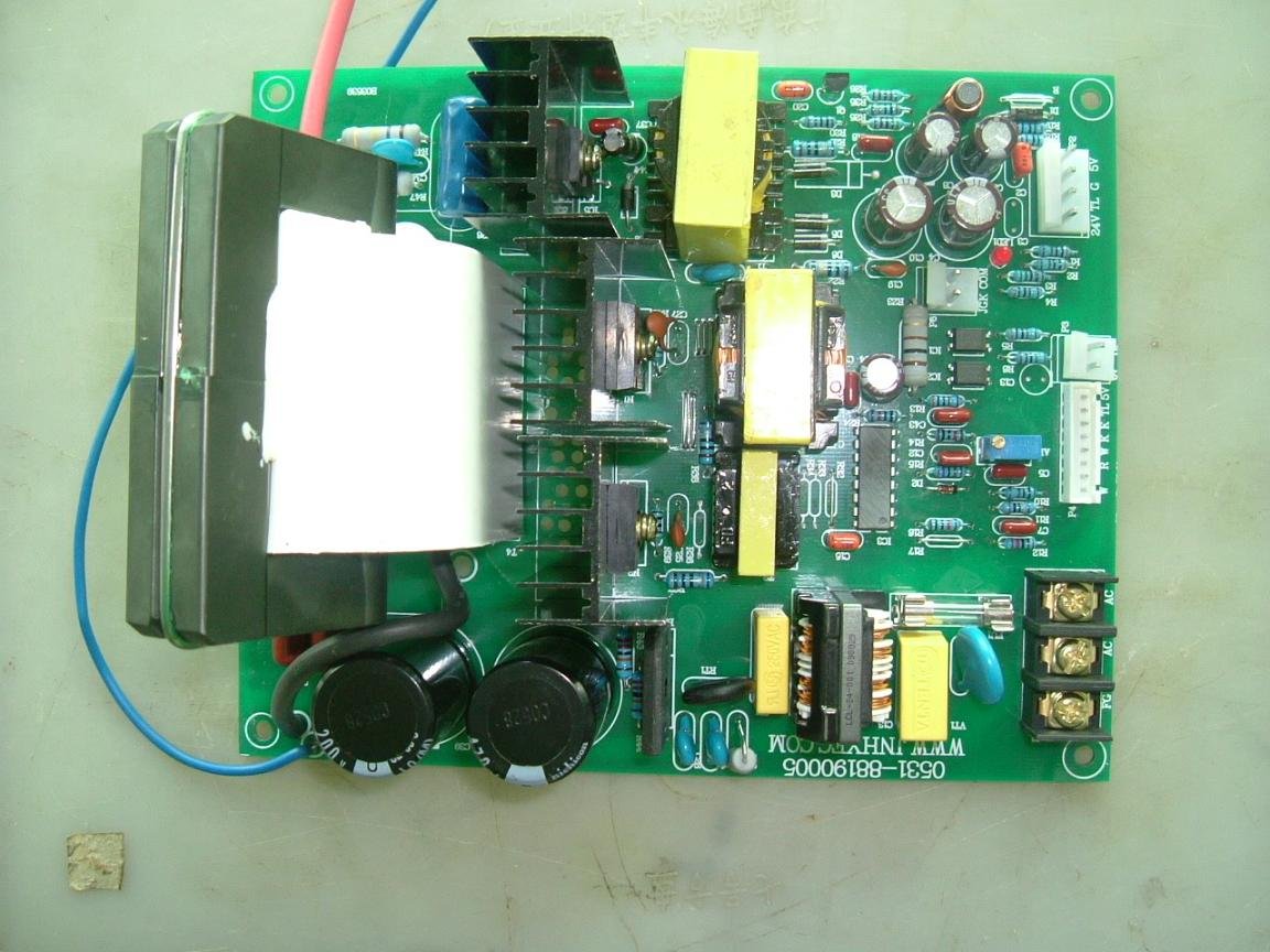

Oprava zdroje 40 W CO2 laseru

Změř usměrňovací můstek a ty dva velké tranzistory. Častá závada.

mě odešel 3x ten šváb co dělá něpětí pro logiku ( ten nahoře na hladiči) , pak mi to taky pálilo pojistky.

Dívám se že to je ještě docela pěkně udělaný zdroj oproti tomu co mám v tom laseru já .U mě jsou všecky výkonové věci přišroubované nabok krabice zdroje.Ten šváb na logiku jsem také řešil. U dvou strojků co mě prošly rukama jsem u něho našel utrženou nohu.Vypadalo to že to uletělo pro přepravě, má nějaké papírové nožičky.
