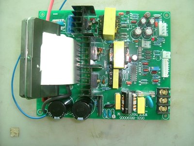

Oprava zdroje 40 W CO2 laseru
Kojak
Příspěvky: 43
Registrován: 13. 4. 2011, 3:48
5. 8. 2014, 10:08
Troufl by si někdo zkusit opravit tento zdroj, vyhazuje mi pojistky. Lokalita Brno, Hodonín
Mad_BOXs
Příspěvky: 1420
Bydliště: Dvůr Kálové n.Labem
5. 8. 2014, 10:23
Změř usměrňovací můstek a ty dva velké tranzistory. Častá závada.
bednar.dk@seznam.cz
SolidWorks 2011
lubos
Příspěvky: 5076
Registrován: 2. 5. 2007, 3:47
5. 8. 2014, 11:30
mě odešel 3x ten šváb co dělá něpětí pro logiku ( ten nahoře na hladiči) , pak mi to taky pálilo pojistky.
IQ156
Tomáš Svoboda
Příspěvky: 225
Registrován: 22. 8. 2007, 12:51
Bydliště: Zlín
5. 8. 2014, 9:14
Dívám se že to je ještě docela pěkně udělaný zdroj oproti tomu co mám v tom laseru já .U mě jsou všecky výkonové věci přišroubované nabok krabice zdroje.Ten šváb na logiku jsem také řešil. U dvou strojků co mě prošly rukama jsem u něho našel utrženou nohu.Vypadalo to že to uletělo pro přepravě, má nějaké papírové nožičky.
