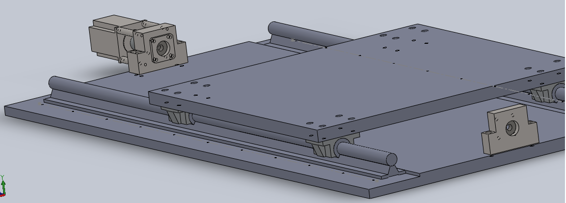

Zdravím vás,
začínám se stavbou cnc z podepřených tyčí 20mm které jsem už před nějakou dobou zakoupil, podepřené tyče ustavím na referenční hranu o výšce podpory, tj. 5mm, dotahnu šrouby s kulatinou který budou tlačit na tyče k hraně, tam si myslím že problém není žádný. Ale problém je u vozíků, mám vozíky s nastavitelnou vůlí, pokud bych vozíky montoval do děr M6 , mají tam psanou toleranci +-0.2mm, což asi není nejlepší. Přemýšlím tedy jak ustavit vozíky aby byly přesně uloženy? Jdou dát do nějaké obdelníkové drážky přímo na velikost vozíku? Nebo tam udělat nějakej referenční roh a dotahnout to z dalších dvou stran podobně jako u té tyče?
Nejsem strojař, jsem elektrikář takže to prosím berte s rezervou. Nevím jaká je potřebná míra přesnosti uložení podepřených tyčí ale rád bych to měl dobře ustavené aby s tim šlo jet do hliníku a i jemně šolíchat nějaké železo. Rozjezdy budou cca 500x500x200(Z ještě nevím, chtěl bych tak 300 ale abych tim nesnižoval tuhost a přesnost), pevný portál.
EDIT: Tyče jsou 20mm,trapézový šroub 16mm. Trapéz mam od tůmy ale do mosazný matice vyřezaný závitníkem jde pouze do několika otáček, přitom z od Quise z cncshop.cz jdou v pohodě, jak je to možné?
Díky za odpověď

podivej se do produktoveho listu, na tolerance rozmeru, pak zjistis, ze cim presneji se je budes snazit ulozit, tim vetsi problem budes mit pri serizeni geometrie, pokud chces pouzit referencni plochy, tak uloz obe tyce a jen jednu sad voziku na jedne tyci, IMHO je to zbytecna prace vzhledem k presnosti tyci a voziku

mozes to vyriesit tak, ze to vsetk zosrobujes tak, aby to malo minimalnu volu (tyce, voziky o stol). ked s tym budes spokojny, RIADNE A S CITOM dotiahnut vsetky sroby a podoprenie tyci skolikovat o zakladnu. taktiez voziky skolikovat o dosku stola. najlepsie pruznymi kolikmi ak nemas pristup ku kuzelovemu vystruzniku.
potom ked to aj rozoberies, mozes to znovu skolikovat a bude to sediet na tom istom mieste. len si musis poznacit poradie vozikov.

No tak teď jsem z toho jelen, nejsem strojař a moc tomu teda nehovim, takže je nejlepší vzít rovnej stůl, udělat díry pro tyče, ustavit , utahnout a navrtat kolíky? Nevim jestli mi nepřijde snazší to udělat takhle jak se to dělává a nebude to tolik vibrovat, nemusel bych to s ohledem na to jak jsou ty komponenty přesný tak moc dotahovat a honit někde setiny když to stejně neumim... prostě by to drželo na tej hraně a bylo by to. No a vozíky podstatě ten samej princip, větší díry, změřit, doladit a až to bude ok tak to sešroubovat a navrtat kolíky aby to pak neuteklo. No tak snad nepíšu nějaký blbosti.

k cemu koliky pro ocelovou tyc drzici par sroubky na hlinikovem tazenem profilu, to se stejne casem zakonite nekam uhne a koliky budou na prd

Zkoušel jsi trochu měřit ten al profil na kterém jsou přišroubované ty podepřené tyče? Taky by se ti mohlo stát že dotažením na referenční hranu to bude horší. Ten profil je pěkné bláto a tak se v něm vymačká skoro cokoliv ( myslím že kolíkování je zbytečná práce). Nemluvím o tom že kolikrát (co jsem viděl) jsou v podpěrách i díry vrtané od oka ( viz i nějaký přízpěvek od Rase když dělal dveře k cncčku). Zkus raději došetřit a pořídit lineární vedení. Pokud máš přístup k frézce ( a nechceš se vzdát podepřených tyčí), zkus to udělat tak že místo podpěry přišroubuješ kus duralu a podpěru si obrobíš na základové desce. Pak už bude jen záležet jak k ní dotáhneš samotnou tyč ( respektive jak moc křivě jsou v ní udělané závity).

Dobře, takže jenom šrouby, doladit aby to běhalo a ok. No dobře, zkreslený představy mam, nebyl jsem si jistej, nejsem od fochu strojařského, plavu v tom, i když už míň. Jinak ty díry v těch podepřenejch tyčích mi přijdou že nejsou úplně přesný. Takže to je tak srovnat tyče a pak to vrtnout... a nebo se na to vybodnout a prodat to
