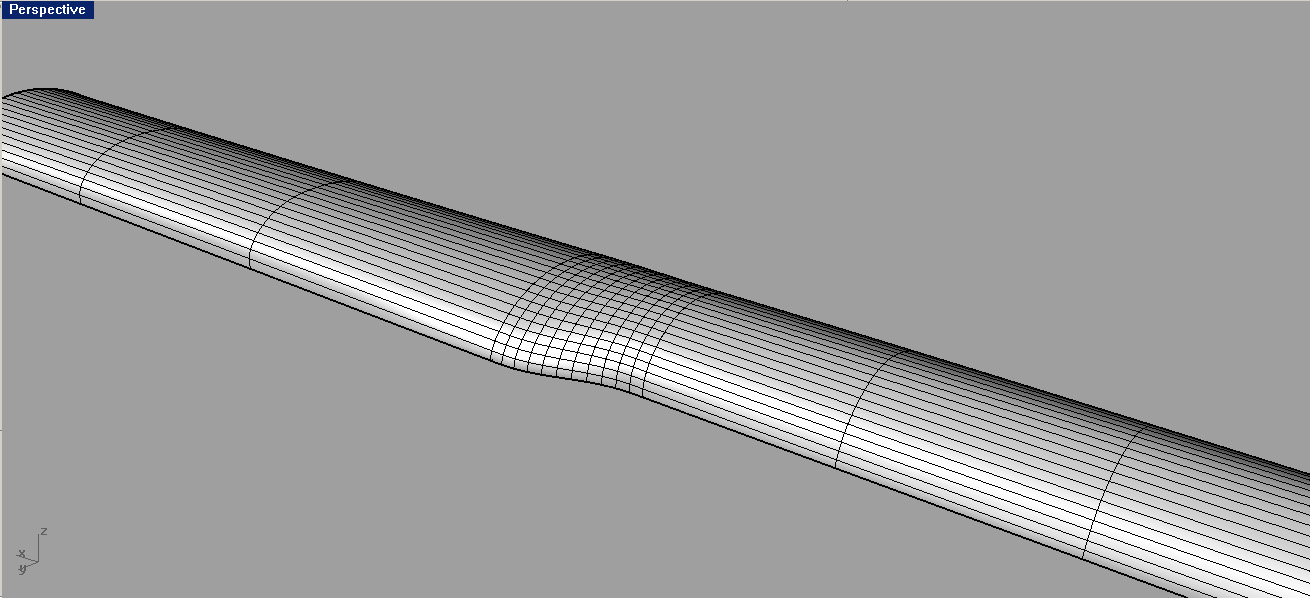

Chalani bol by niekto ochotný mi nakreslit banjo? Telo zvládnem ale krk nie :( Takže krk by stačil samozrejme za finančnú odmenu. 2D plan by som dodal v dxf alebo dwg, popripade ked niekto pracuje v rhine jak ja tak ešte lepšie

Ahoj pozeram tam pravidelne ale banjo tam nieje ... klasicky gitarovy krk zvládam ale na banjo neviem jak mam nakreslit lebo krk je zúžený

Hoj kolego, já bych to v solidworksu řešil funkcí spojení profilů. Použili by se krajní profily a ty v tom místě zážení, tam by se nastavilo tečné spojení a profil by byl na světě. Nevím ale jak to funguje v tom tvém Rhinu..

... osobně bych to taky dělal jak marek spojit dva profily a mezi nimi přechod, nebo odečíst od modelu vymodelovaným negativním tvarem a zaoblit přechod (ale taky v SolidWorksu, Rhino jsem nepochopil a pak se z něj zbláznil, je to AutoCADovský styl kreslení a to nedávám :D )

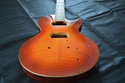

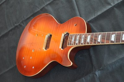

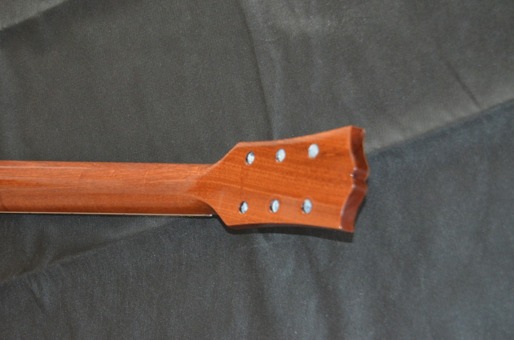

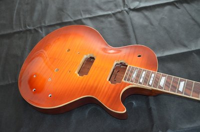

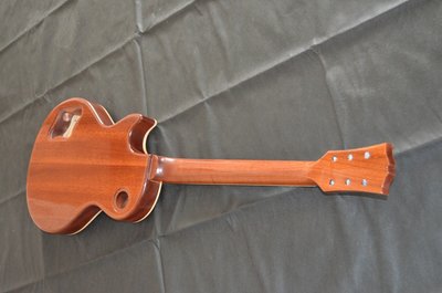

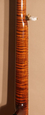

gitara číslo 6

25. 8. 2014, 11:54
Pekny burst. Neskusis nabuduce aj rucne nanasany priamo na drevo? Dava to potom uplne iny dojem, hlavne na zihanom javore je to vyrazne.
Dnes som mal v robote cas, tak som skusil ten prechod na tom krku. Je to v pohode, staci definovat obvod hmatnika a styri prierezy krku (zaciatok, koniec a dva pri tom prechode) tak aby boli dobre naviazane na "zadnu liniu" krku a potom je to na pat kliknuti. Napojit na to hlavu a patku uz nie je problem, alebo sa to da spravit aj na jeden krat od patky az po plochy hlavy.
