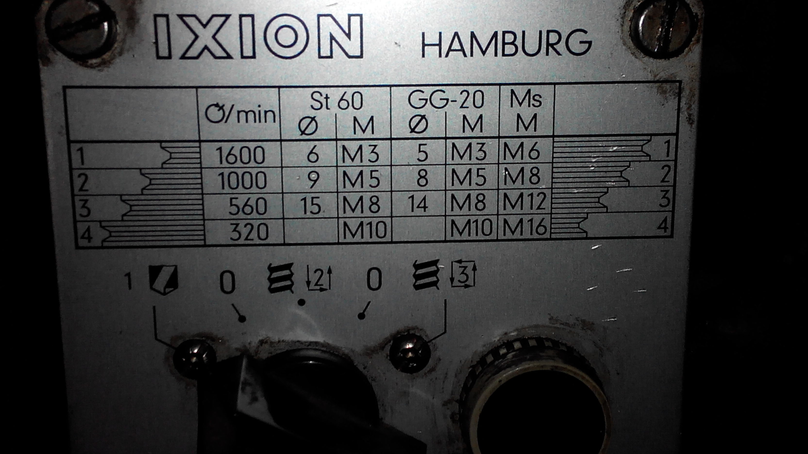

origosch: to se mně dotklo, neříkám že bych to na ty otáčky dělal, ale tabulka tam je
selic: vždy jsem vrtal 5 mm vrtákem do litiny a nebyl problém. Menší díra znamená logicky větší odpor. Nejdůležitější je držet kolmost při řezání a i při zpětném pohybu. Velmi pěkně si poradil pavelb http://www.c-n-c.cz/viewtopic.php?f=15&t=3609&start=15" onclick="window.open(this.href);return false; nebo profi provedení http://www.tme.eu/html/PL/ramiona-reakc ... pelny.html" onclick="window.open(this.href);return false;. Ona i ta kostka s dírou dost pomůže.
to je ta tabulka z vrtačky...

vruboun píše:origosch: to se mně dotklo, neříkám že bych to na ty otáčky dělal, ale tabulka tam je
a přece není :D

Ať koukám, jak koukám, tak 10 000 otáček nikde nevidím.
vruboun
Příspěvky: 378
17. 8. 2014, 7:32
No jo slabá chvilka, hlava myslí 1000 a ruka v rozletu klepne nulu navíc. Omlouvám se za mystifikaci, musím po sobě lépe číst. Holt mi řezání závitů jde lépe než psaní příspěvků.
