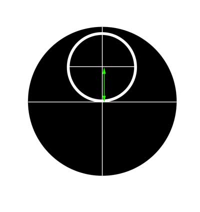

Tak ucim se to za pochodu. Ale zkusim odpovedet.
Kdyz otocis vretenem, tak Horizontalne mas uchylku:
0,13-0,01 = 0,12
a
0,13+0,01 = 0,14 ?
Vykyv indikatoru od nuly. To znm +0,12 + (+0,14)= 0,26/2 =0,13 - 0,01 (hazivost u vretena) = 0,12 PLUS
Nestaci od vretene prejet na konec. Musi se otacet a zjistit maximalni a minimalni vykyv indikatoru od nuly.
V originalu je ((MinZ+MaxZ)/2)-(MinE+MaxE/2) = odchylka od rovnobeznosti
Da se to zjednodusit ze u vretena mas (MinZ+MaxZ)=0 nebo nejaka zanedbatelne cislo, nebo nastaveny hodinky aby ukazovali na jednu i druhou stranu stejnou hodnotu tzn u tebe -0.01 a +0,01 tim padem MinE+MaxE/2= odchykla od osy.
Kde MinZ a Max Z jsou odchylky u Vretena a MinE a MaxE odchylky u konce tyce (u koniku)
Presnejsi vzorec principu (kterymu teda ja moc nerozumim):
((Bar_radius + X) + (Bar_radius - X)) / 2 =
((Bar_radius + Bar_radius) + (X - X)) / 2 =
(2 * Bar_radius) / 2 =
Bar_radius
Orig dokument v anglictine.
http://neme-s.org/Rollie's_Dad's_Method.pdf
Poznamka: "Algebraically add (i.e. account for the signs) the minimum and maximum readings and divide by 2. The result is the vertical spindle axis error. "
Video:
http://www.youtube.com/watch?v=ZaIuHNFIFNw
A konecne, ja si to musel nakreslit a myslim ze to funguje, kdyz se na to kouknu takhle graficky. Stred kruhu ti opisuje nejakej kruh nebo sisojd, polovina toho kruhu, je tvoje uchylka.
Ale jelikoz nejsem dobrej v matice, mozna se pletu a pokud to nekdo jeste dovysvetli nebo opravi, budu rad.
