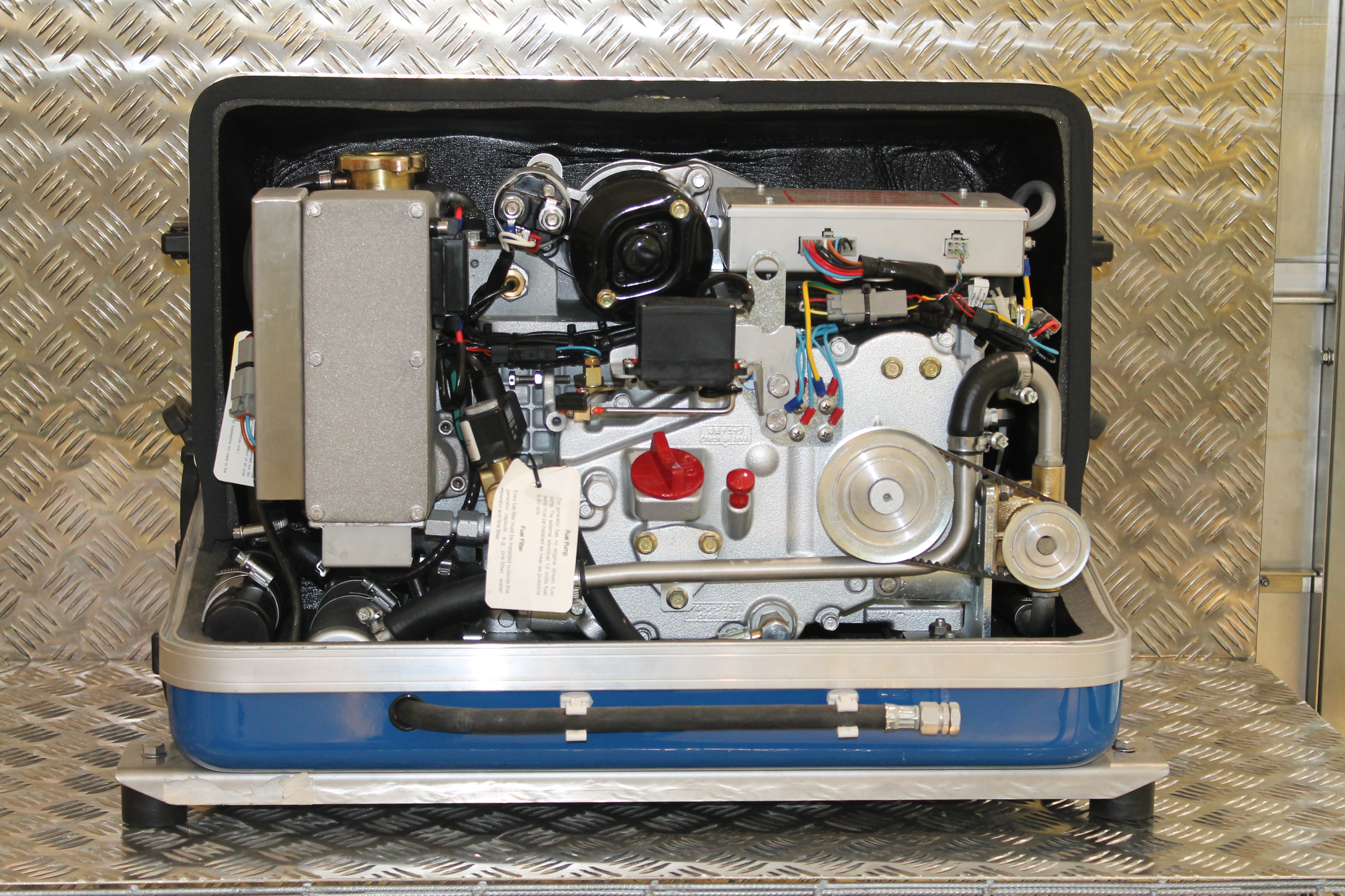

PS: Nejlepší generátor co jsem viděl si koupil jeden velký majitel na svoji jachtu. Měl cca 5kw, takový větší kufřík, skoro nebyl slyšet. Hráli jsem si s ním v garáži pro radost než si ho odvezl.
Myslím že cena byla cca 30.000,- ale už je to 5 let.

tady jeden kufříkový lodní generátor z výstavy...
a k tomu nádavkem manuál ke generátoru WhisperGen
ještě jsem někde měla generátor se stirlingem na plyn......a další elektrocentrálu Efoy s palivovými články na methanol :)

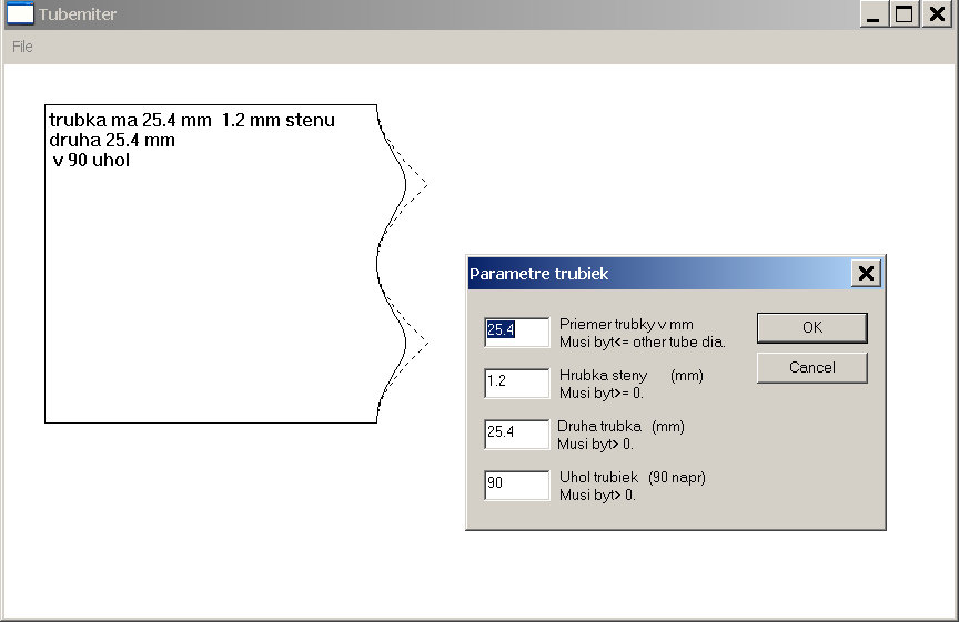

Kdyby někdo potřeboval navařovat odbočku k trubce (jako já dneska) tak tady je na to vynikající prográmek, který vygeneruje rozvinutý tvar odbočky do šablony k tisku na papír.
Jinak se to musí dělat od oka zkusmo a je to dost zdlouhavé a pracné.
Nebo se to dá udělat na frézce, pokud ovšem máme frézu odpovídajícího průměru ale někde na stavbě je to stejně o ničem.
Už jsem to kdysi používal, ale děsně dlouho mi trvalo si vzpomenout na název.
Zadá se průměr jedné trubky, průměr duhé trubky a úhel. Vytiskne, nalepí na tvrdý papír, vystřihne, obtočí kolem trubky, obkreslí fixem, vyřeže a dobrousí flexou a sedí na druhé trubce jak prdel v gatích :D
ke stažení ve slovenštině http://uloz.to/xNjqfVW4/tubemitter-rar" onclick="window.open(this.href);return false;
