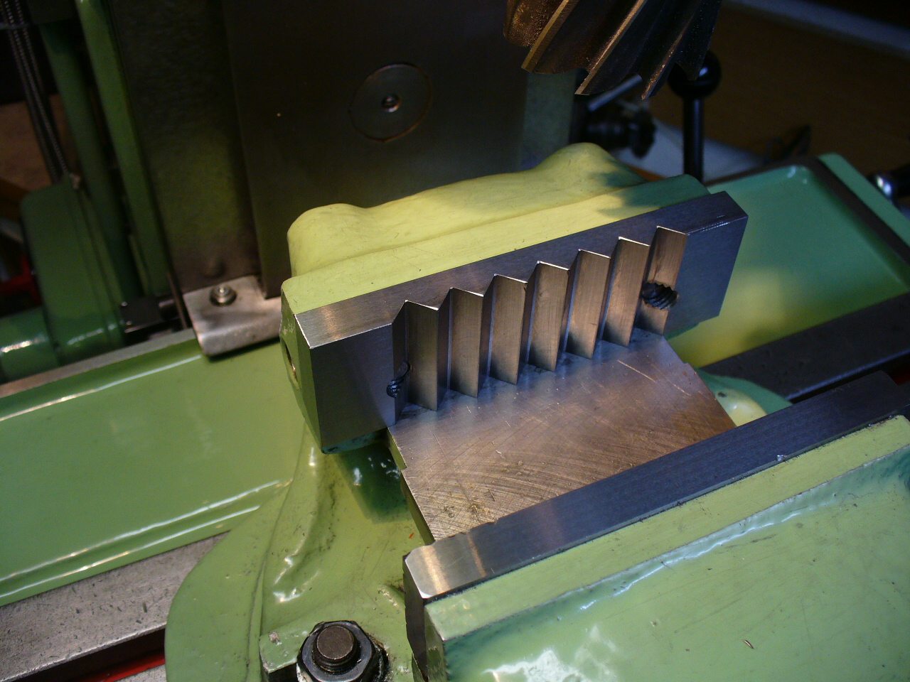

Jednoúčelová pevná čelist do svěráku na dávkové frézování kulatiny o průměru12mm, drážky o rozteči 12mm s tím, žes pak dají upnout i kulatiny od průměru cca 6mm ale primárně je to na ty dvanáctky :)
Pokud by to někoho zajímalo, tak úhel čelistí tady u těchto rozšířených svěráků je 5°, sin 100 pak 8,71557 :wink:

tumlik píše:úhel čelistí tady u těchto rozšířených svěráků je 5°
To s tím úhlem nechápu :?
Příspěvky: 8995
14. 9. 2014, 6:35
že ta čelist není rovně, ale pod úhlem.. to aby nebylo tak snadné dělat výměnné čelisti :D
