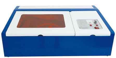

Zdarec, vlastním tento typ laseru a nechce mi komunikovat s PC přes USB, bohužel nemám originální připojovací kabel tak používám koupený u nás v čr USB male - male typ A-A. Tak bych se chtěl zeptat kdo vlastníte tento typ laseru jaký použít propojovací kabel případně jestli by nebyla možnost zapůjčení tohoto kabelu k odzkoušení funkčnosti stroje. Díky moc. Lokalita Jížní Morava

Ahoj , USB kabely jsou podle normy takže by v nich neměl být rozdíl takže tím to asi nebude , když laser připojíš k počítači tak ve správci zařízení nevidíš že se něco připojilo ? nebo se ti jen nenatáhnou opvladače ?

Možná se pletu, ale některé USB kabely jsou pouze napájecí a jak jsou značeny nevím.

Není USB jako USB.
Programuji PLC a mám asi 3typy "vyzkoušených" kabelů. Koupil jsem skoro vše co bylo k dispozici, různé hezké speciály i obyčejné za pár kaček.
Nakonec to jednoznačně vyhrál nějaký 5m certifikovaný Hi-SPEED za 98,- s doživotní zárukou v hezké plastové krabičce
Zní to jako vtip, ale 80% kabelů mi komunikaci shazovalo když se pustili na lince měniče a 10% kabelů nefungovalo v průmyslu vůbec. A to bych řekl že na těch 4 drátkách v bužírce není co vymýšlet.

Když to jsou 4 drátky, z nich ty datové jsou twistované, a je to celé opleteno správně zapojeným stíněním, tak na tom skutečně není co vymýšlet.Cjuz píše:Zní to jako vtip, ale 80% kabelů mi komunikaci shazovalo když se pustili na lince měniče a 10% kabelů nefungovalo v průmyslu vůbec. A to bych řekl že na těch 4 drátkách v bužírce není co vymýšlet.
Doufám, že když jsi ty kabely testoval, tak u těch, co neprošly, ses apoň podíval proč neprošly. Kde udělal výrobce chybu.

Jinak souhlas, kvalitní USB kabel te stíněnej a funguje na 100% v délce alespoň 3 metrů. A jak psal robokop, vono to fakt do průmyslu nepatří, jenže vykládejme to Číňanům
ale k tématu...
jakto, že ti nekomunikuje, tuhle hračku tu mám taky, a jediné problémy byly mechanické (tedy pokud není pryč trubice). A jak psal robokop, spojí se ti s kompem? Pk by mohla být chyba v desce laseru

Laser už šlape jak má, po proměření USB kabelu jsem zjistil že není průchozí. Koupil jsem nový kabel za poloviční cenu a problém vyřešen. Kdo by to řekl že nový kabel bude špatný. Díky za pomoc.
