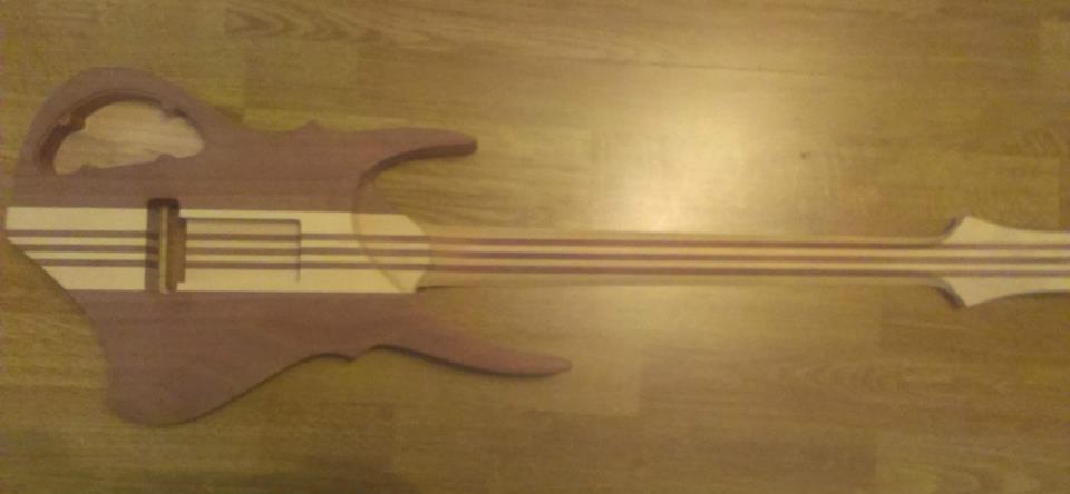

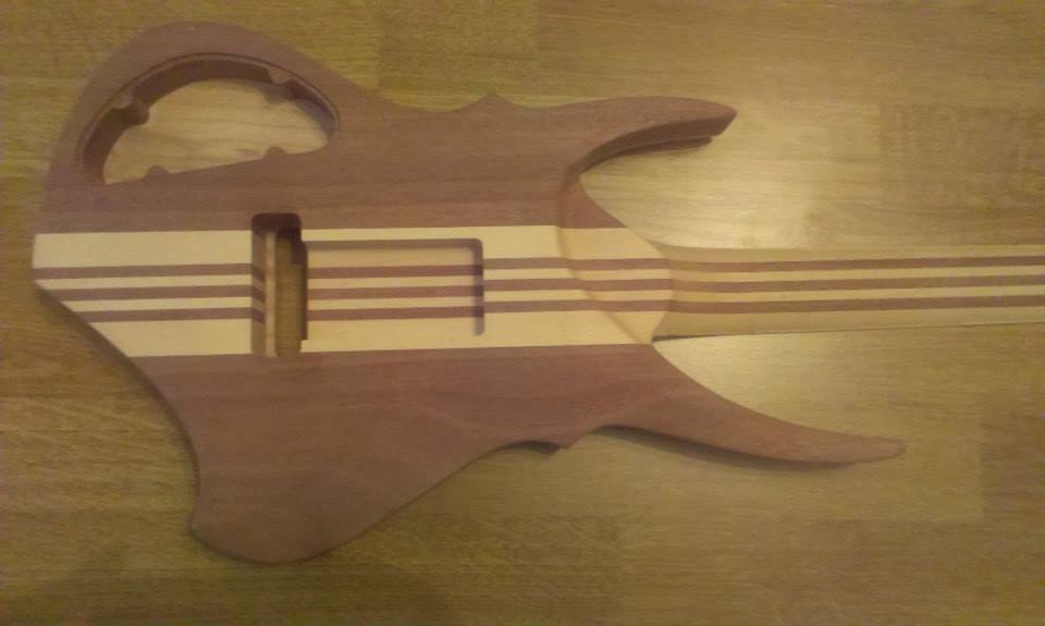

Tak chalani zas další pokrok tento krát som robil gitaru s priechodným krkom a bol to trošku oriešok lebo gitara bola vačšia jak pracovna plocha mojho cnc ... tak som to upinal na 4x ale podarilo sa :) ešte hmatníček a ide sa do lakovne :)

1mulen1 píše:... ešte hmatníček a ide sa do lakovne :)...
A neměla by někde ještě nějaký ten pátek zrát? U elektrycký kytary prý dost hraje i to prkno (snad záleží i jak je to dříví poskládaný / vrstvený). A nebo se už polotovar někde dlouho povaloval a teď se frézovalo "na čisto"?
Jestli hraje i lak to jsem nikde neviděl (drahý kytary maj i 12 vrstev leštěnýho laku :D ) Tak jsem zvědavý na výsledek.
