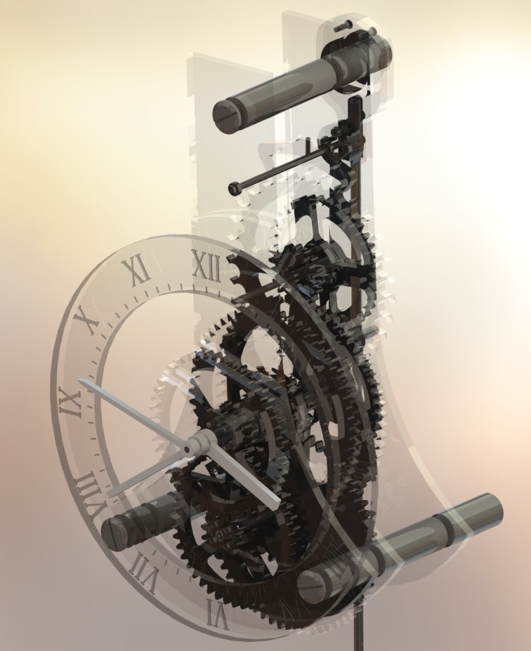

Tak jsem začal pomalu skládat jednotlivé díly hodin dohromady, sloupky jsou zatím provizorně z 10mm Al trubky ve finále by měly být z nerez kulatiny. ale to až budu vědět že hodiny mechanicky opravdu jdou. Nicméně první testy vypadají že by to mělo fungovat a tak uvidíme, teď musím ještě dodělat závěs kyvadla a dvě ozubená kola.
V příloze přikládám také pdf nákres, jakmile vše bude hotovo tak sem určitš vložím kompletní sestavu pro solidworks
Hodiny z plexiskla

nicméně je to dost upravené, doplněna vteřinová ručička a kuličková ložiska. Na finální model ještě bude třeba počkat, dám jej tady až budu vědět že to opravdu funguje.
