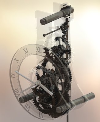

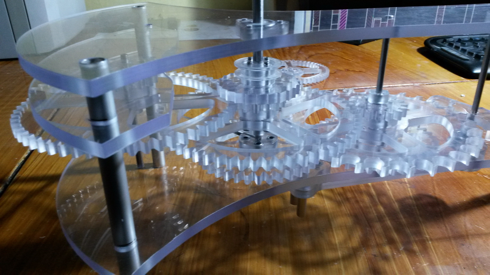

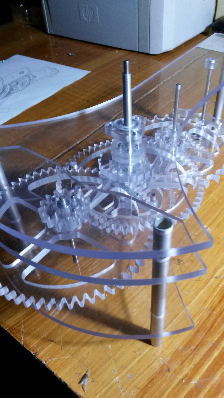

Tak jsem začal pomalu skládat jednotlivé díly hodin dohromady, sloupky jsou zatím provizorně z 10mm Al trubky ve finále by měly být z nerez kulatiny. ale to až budu vědět že hodiny mechanicky opravdu jdou. Nicméně první testy vypadají že by to mělo fungovat a tak uvidíme, teď musím ještě dodělat závěs kyvadla a dvě ozubená kola.
V příloze přikládám také pdf nákres, jakmile vše bude hotovo tak sem určitš vložím kompletní sestavu pro solidworks

To je podle nejake google inspirace nebo plne vlastni projekt ?

Už se těším na ten projekt v SolidWorks.

28. 9. 2014, 5:09
inspirace je samotřejmě z webu a konkretně odtud: http://www.toolcrib.com/blog/2009/09/7- ... oodworkers
odkaz na pdfko jsem dával v tomhle vlákně: http://www.c-n-c.cz/viewtopic.php?f=29& ... 15#p148398
nicméně je to dost upravené, doplněna vteřinová ručička a kuličková ložiska. Na finální model ještě bude třeba počkat, dám jej tady až budu vědět že to opravdu funguje.
