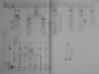

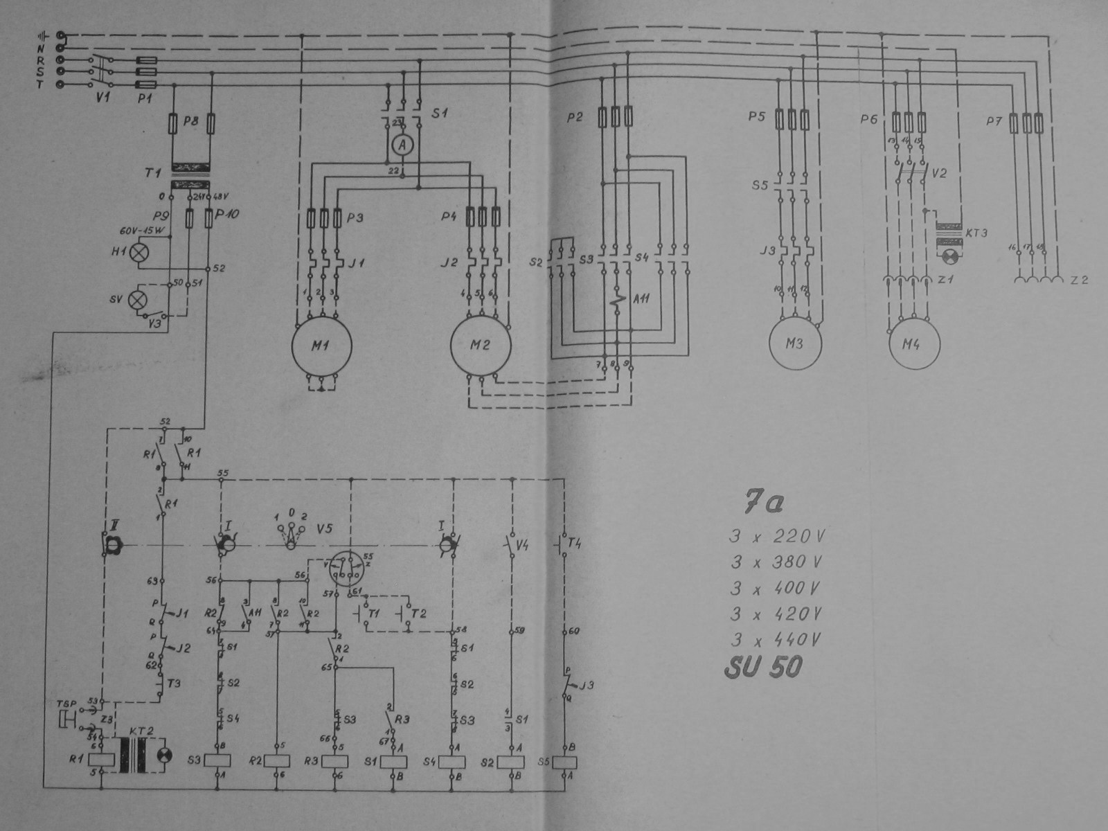

Řeším možnost trvalého odpojení jednoho z motorů. Jsou tam dva 5,5kW a i při přepnutí na jeden se při rozběhu spínají oba. Jelikož mám jistič v domě B25A je to na hraně. Myslím. že pokud by se jeden trvale odpojil, bude mi určitě pro mé práce stačit výkon jednoho. Našel by se tu někdo, kdo by mi poradil jak upravit zapojení s jedním motorem? Případně překreslit přiložené schéma? Také myslíte potom odstranit alnico nebo jej zachovat? Díky za každou radu.

ten proudový náraz při startu by asi šel ještě snížit vřazením odporů do serie s vinutími motoru M2, to je ten co je při chodu na jeden motor elektricky odepnutý, nemohlo by to pak ale jet na dva motory nebo by se ty odpory musely dalším stykačem zkratovávat

pokud vyndáš pojistky P3 tak se přece ten druhej nemůže pustit a ten první musí jet (pokud se zapne).. pokud je to schema teda správně..

To, že se při zapnutém režimu s jedním motorem spouští při startu oba motory, je naprosto v pořádku. Rozběhový proud dvou sériově zapojených motorů je menší, než by byl rozběhový proud jediného motoru. Po dosažení provozních otáček se pak přepnou ze sériového zapojení na paralelní (běh na dva motory) nebo se ten druhý odpojí (běh na jeden motor). Jediná možnost jak ten proudový náraz při rozběhu snížit je nějaký soft startér nebo frekvenční měnič. Osobně bych se v tom raději nevrtal a jestli padá jistič, tak bych prostě dal silnější

Pro rozběh jsou motory zapojené sériově, takže odpojené pojistky u jednoho zastaví i ten druhý.RaS píše:pokud vyndáš pojistky P3 tak se přece ten druhej nemůže pustit a ten první musí jet (pokud se zapne).. pokud je to schema teda správně..

Dílnu mám od RD vzdálenou asi dvacet metrů a proud do ní vedu z něho. Takže hlavní jistič B25A- domovní rozvaděč B20A- rozvaděč v dílně B20A. Vyměnil jsem ty 20A za 25A a zatím drží. Měřil jsem klešťákem proud při rozběhu na fázi- 27A a po přepnutí po rozběhu, kdy jede již jen jeden- 7,5A. Dosud mi to takto jistič ještě nevyhodilo, i když teda jel jen na prázdno. Ještě není ani řádně ustavený a na místě. Není to žádný drobeček a trochu místa mi v dílně zabere. Musím ji celou přeorganizovat.
