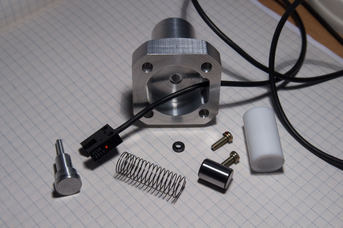

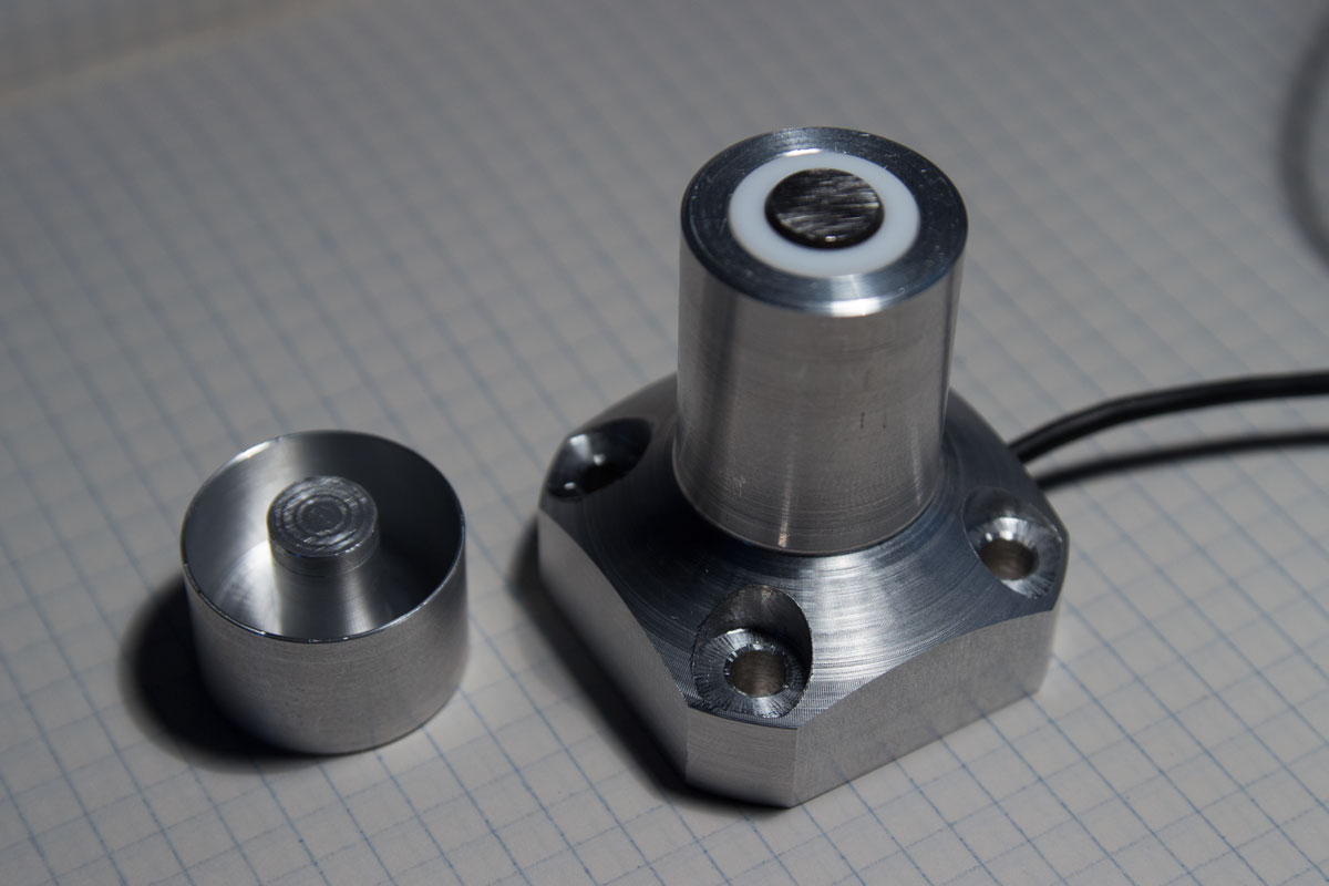

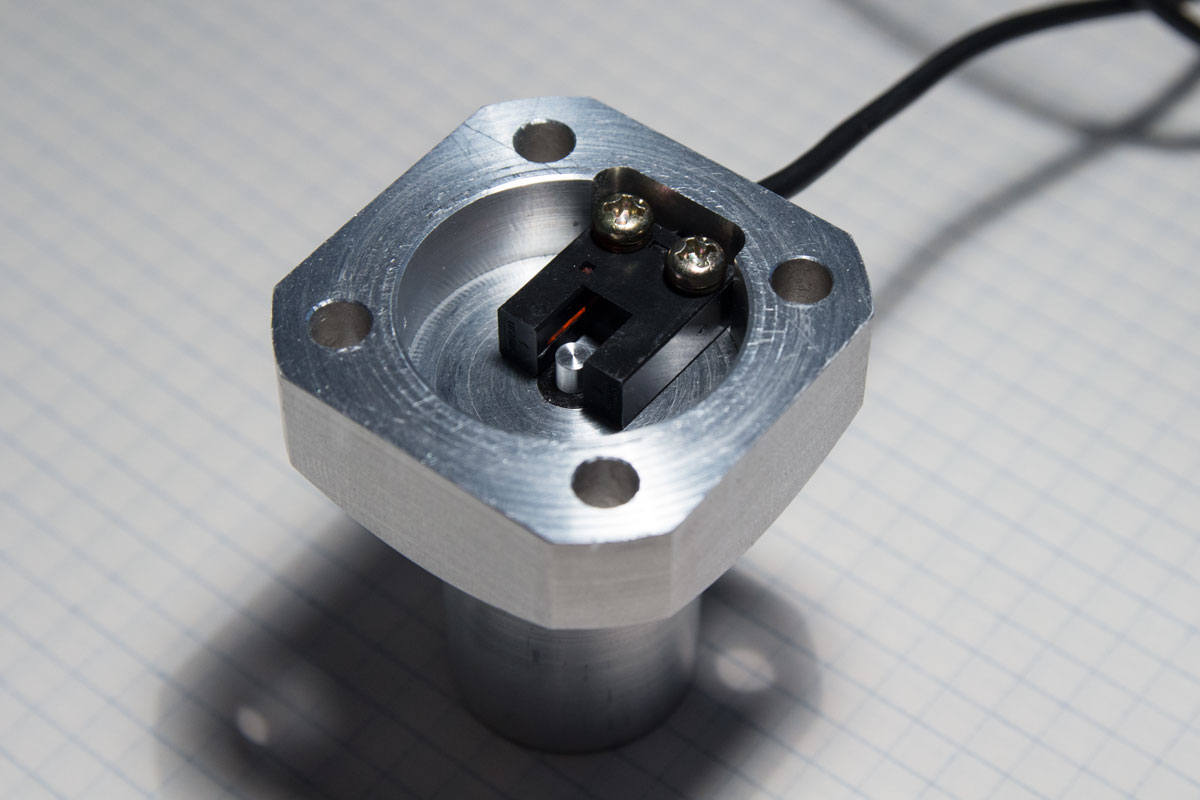

Update senzoru:
Reakce na stlačení 0,1mm, maximální zdvih cca 5mm.
Změnili byste ještě něco?
Pokus o krytku místo ložiskového válečku. Funguje, ale přesnost bude horší a výroba nic moc když je to z jednoho kusu. V místě senzoru uděláno "futro" pro lehčí a přesnější vedení osy, zmenšena osa na 3mm aby se méně projevila chyba náklonu (Inspirace RaS) V rozsypu pro představu (ten ocelový váleček se na Al trn nakonec možná nalepí aby střed určoval ložiskový váleček a Al trn se nešudlal po teflonu.)

OMRON, pro mě není problém dodat (kusovku i bez dokladu)packa píše:Ahoj kde jsi koupil ten optický senzor ? nemáš jeden na víc ?
Tak senzor EE-SX914-R můžu poskytnout za 642,- (s DPH)

Možná by stačilo rozebrat nějakou odepsanou tiskárnu nebo možná dokonce myš.Cjuz píše:packa píše:Tak senzor EE-SX914-R můžu poskytnout za 642,- (s DPH)
- Příspěvky: 7199
no mě ta cena taky překvapila , ale všechny ty levnější snímače choděj v řádu desetin , ty už jsem různé testovalThomeeque píše:Možná by stačilo rozebrat nějakou odepsanou tiskárnu nebo možná dokonce myš.Cjuz píše:packa píše:Tak senzor EE-SX914-R můžu poskytnout za 642,- (s DPH)
- Příspěvky: 9649
- Registrován: 30. 1. 2012, 10:20
- Bydliště: Mimo ČR
Neumim si představit, že by to konkrétně v této aplikaci mohlo takto lítat (možná by tam oproti omronu mohla být větší tepelná závislost nebo něco takového a může se lišit místo překlopení kus od kusu, ale v rámci jedné sondy si myslím, že by to mělo být taky hodně přesný).packa píše:no mě ta cena taky překvapila , ale všechny ty levnější snímače choděj v řádu desetin , ty už jsem různé testoval

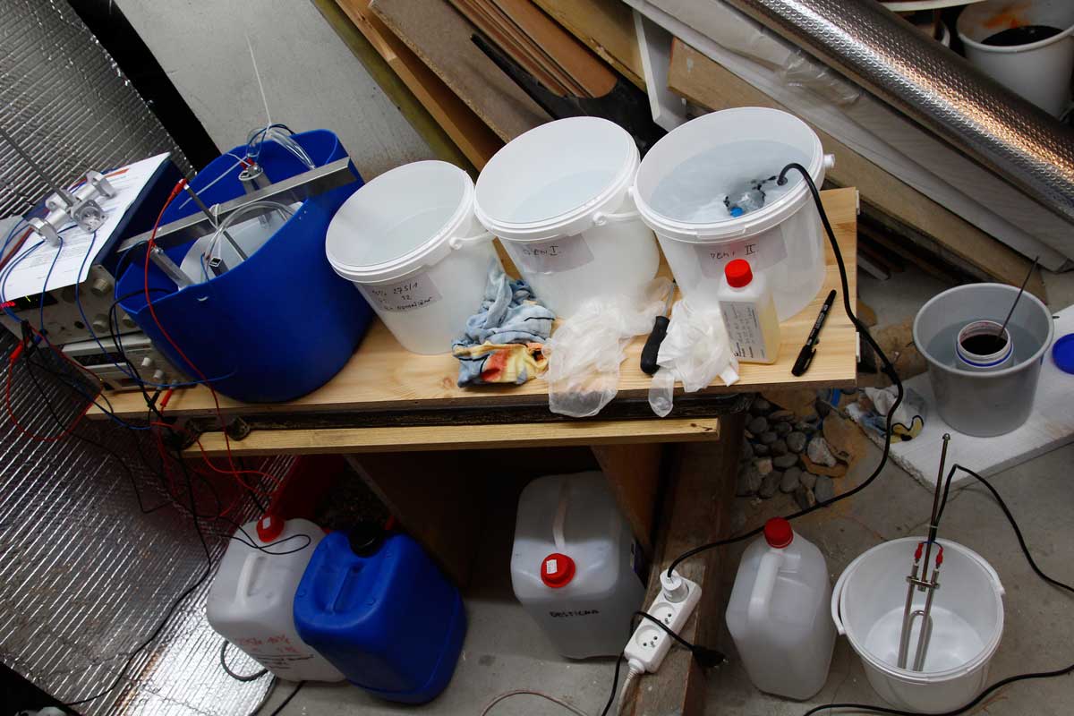

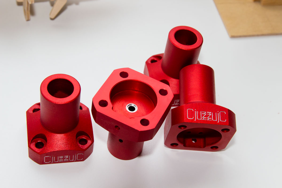

Tak tělo je v rámci možností hotové.
Ještě dodělat vnitřky
Provizorní procoviště na elox - první pokus pro ověření zda to jde Jde - výsledek (slitina 6082)

Stephen
- Příspěvky: 26
- Registrován: 12. 1. 2013, 11:10
Vypadá to perfektně
to je to až tak jednoduchý?
- Příspěvky: 5547
- Registrován: 22. 5. 2014, 10:27
- Bydliště: Prague
Naposledy jsem galvanizoval Niklikem za komancu jeste, jako klucina a vysledky byly katastroficke. Proto nad tvou laboratori a predevsim vysledky smekam.

Cjuz
- Příspěvky: 2476
- Registrován: 17. 2. 2013, 6:27
- Bydliště: Předklášteří
Postup eloxování:
1. očištění - benzín, aceton apod
2. odmaštění - dá se použít třeba hydroxid sodný 10% (1kg HaOH+8l DEMI) + tekuté mýdlo/saponát (bez parfémů a barviv) 1%, teplota 50°C, čas 3min (správně výrobek šumí a vybělí se)
3. oplach DEMI (destilka) vodou - čas 1minuta
4. eloxování - kyselina sírová 17% (3l kyseliny do baterky + 5l DEMI), proud 2-3A/dm2 (napětí se pohybuje kolem 15V), protielektrody 3x plocha výrobku, teplota do 25°C, čas 30-60min
čas odhaduji podle povrchu, jak začíná tmavnout je tloušťka bezpečně dostatečná
5. oplach I - DEMI 1min
6. oplach II - DEMI 15-30min + čerpadlo (míchání má vliv na vyplavení kyseliny z pórů eloxu a pak dobré barvení)
7. barvení - originál barva na elox + DEMI, 45°C, čas 5-15min
8. oplach DEMI - jen ponoření 5s
9. utěsnění DEMI + přípravek (dá se použít cca 0,1% saponátu), teplota 90°C, doba 10-15min
Důležité je dodržovat některé další zásady.
- použít slitinu vhodnou pro elox (u některých to nejde, u některých se musí provádět mezioperace na odmytí příměsí)
- dobré spojení výrobku s napájecími vodiči
- nechytat výrobek během procesu
- nenechat výrobek uschnout během procesu (zvláště po vyndání z chemických lázní je dobré dát do DEMI)
