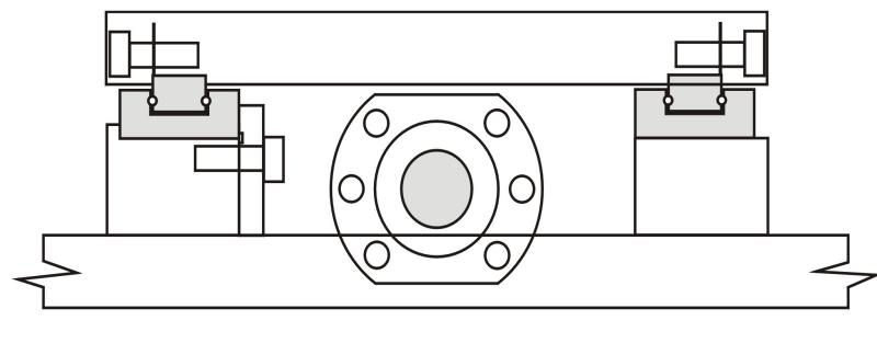

Protože první testovací fréza nebude velká, předpokládám obrobky cca 100x100mm, rozhodl jsem se jí postavit na 12mm lineárech 220mm dlouhých. Horní část by měl tvořit plocháč 15x150mm, v 2mm hluboké drážce, zafrézované lineáry. Boční sevření by mělo zajistit přitažení boků s prořízlou drážkou. Vozíky by měly být připevněné na hranolu cca 20x30x100mm přišroubovaném a zakolíkovaném na spodní plocháč 15x150mm. Vozíky by měly být bočně přitažené jen na jedné straně.
Plánuji upevnit dvě takovéto jednotky na sebe vzájemně otočené o 90 stupňů, takže ten spodní plocháč bude už zároveň sloužit pro další lineární vedení.
Mohlo by to být takto konstrukčně řešené?

Ja mam otazku na odbornikov: je vyrazne lacnejsie urobit taketo nacrtnute riesenie - plochac a zakolikovane hranoly (do jedneho celku - U-cka) oproti rieseniu vyfrezovat to z jedneho kusu ?

el_fuego333 píše:podle mě pokud to udělá takhle tak ušetří něco málo na materiálu a použije "běžné" profily z nějakého kovoshopu..to je podle mě cíl, pokud by to vyfrézoval z bloku bude to určitě daleko tužší, jednodušší, ve výsledku přesnější a stálejší a v této velikosti asi i levnější..
jova píše:podle mě si to moc komplikuješ.., proč ty lišty svírací děláš takhle z jednoho kusu? proč tam nepřišroubuješ nějakej plocháč napřímo?

Ano, skutečně mi přišlo jednodušší zakoupit dva profily a celé to sešroubovat než shánět bloky litiny a sochat to z ní. Je to prvotina, příště se třeba polepšímRaS píše: podle mě pokud to udělá takhle tak ušetří něco málo na materiálu a použije "běžné" profily z nějakého kovoshopu..to je podle mě cíl, pokud by to vyfrézoval z bloku bude to určitě daleko tužší, jednodušší, ve výsledku přesnější a stálejší a v této velikosti asi i levnější..
Z mého pohledu, je to o jeden řez pilkou navíc. Večer se do toho zřejmě pustím, tak pak budu vědět, jestli to byla komplikace.RaS píše: podle mě si to moc komplikuješ.., proč ty lišty svírací děláš takhle z jednoho kusu? proč tam nepřišroubuješ nějakej plocháč napřímo?
no já bych to určitě řešil z jednoho masivního kusu
z boku udělat průchozí otvor pro šroub ... ze strany (na jedno upnutí ) frézovat kolmou plochu (pro uchycení matice) a zároveň z vrchu 2 vybrání pro vozíky s naříznutou drážkou po stranách + šrouby z boku (stejně jak to máš na té vrchní desce na obr. - ps. to je moc pěkné řešení
) / následně závity pro uchycení matice
... vrchní desku udělat trochu delší ... z jedné strany domek pro 2xkosoúhlá ložiska s 40 úhlem ... druhou stranu šroubu bude vést (vzhledem k délce) jen matice
já bych to vykutal z jednoho kusu celej kříž včetně uložení matic lineárů.. nechat to přebrousit a máš zajištěnou rovinost, komost, tuhost a takovejhle prcek litinovej nebude stát moc..

Malo by to cenove nevyhody, keby to bolo z jedneho kusu vyfrezovane z nejakej beznej konstrukcnej ocele (vyzihanej samozrejme) ? Tlmenie vibracii opomenme.

litina stojí třeba v Berouně kolem 45-55kč/kg železo ve Feroně 25-50 takže na bloku třeba 200x200x70 kterej váží cca 20kg co ušetříš?
nehledě k tomu, že ta litina se nesrovnatelně líp obrábí....
hlavně cena materiálu tvoří zlomek z celkové ceny výrobku..
kostičku z litiny ti v Cerhovicích uříznou v ceně
než seženeš někoho kdo bude mít u paličky kus plechu tl. 70 a bude ti ochotnej kus uříznout...
řezání si při ceně 25,- Kg tutově nechá zaplatit extra
