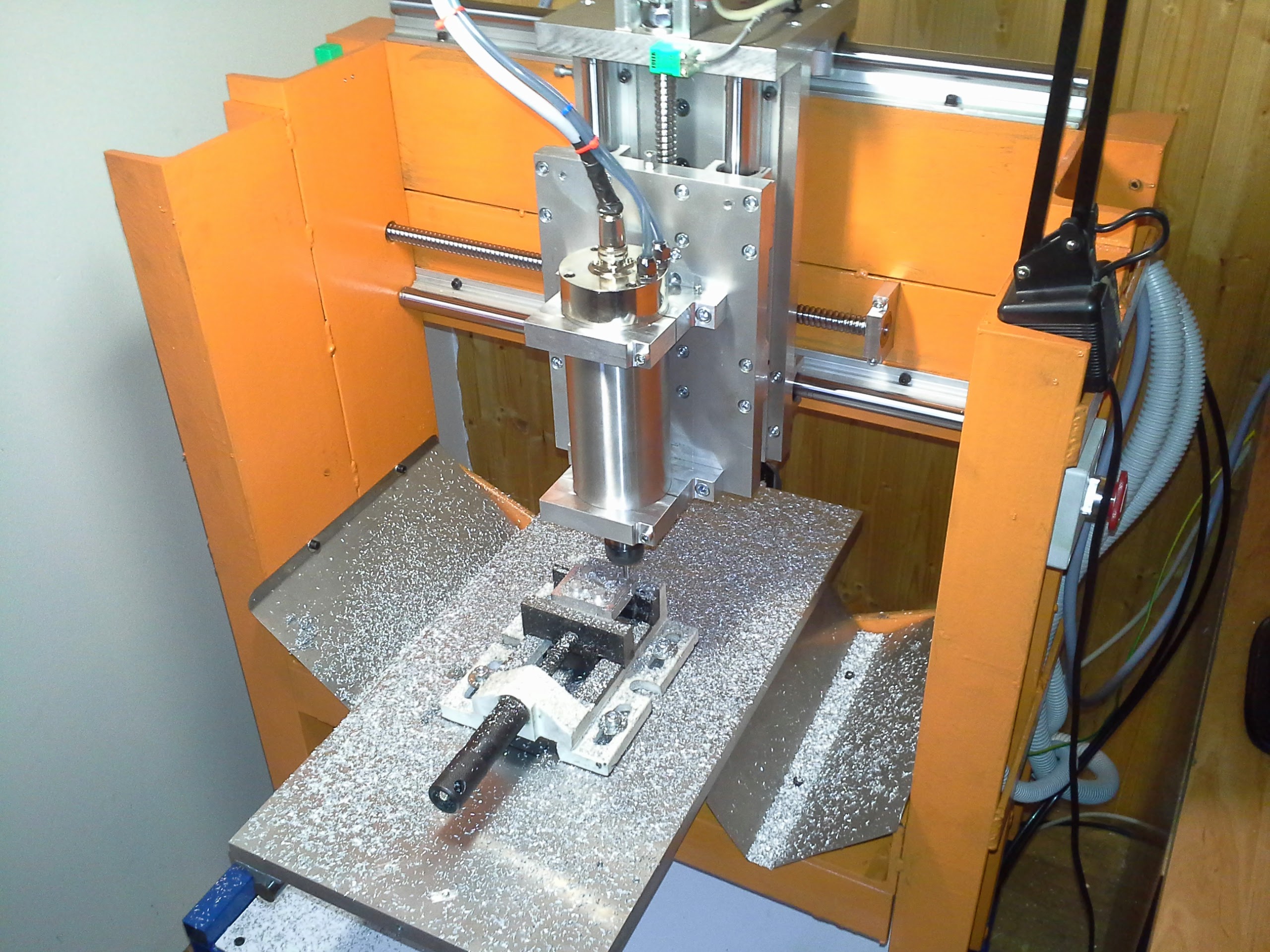

Frézka na hliník
Tak dneska konečně první šponka
Zatím to ještě nemám odzkoušené ,ale vypadá to že to celkem jde .
Hliník 6203 , frézka 5mm hss , hloubka záběru 3mm video http://youtu.be/asPYLSt2GDQ

Hezké
, jenom jeden dotaz. To frézuješ nesousledně?
Má i u těchto frézek na výkon a kvalitu vliv, zda se zvolí sousledné či nesousledné obrábění?
Ještě doplním jeden článek: http://www.mmspektrum.com/clanek/nesous ... ovani.html

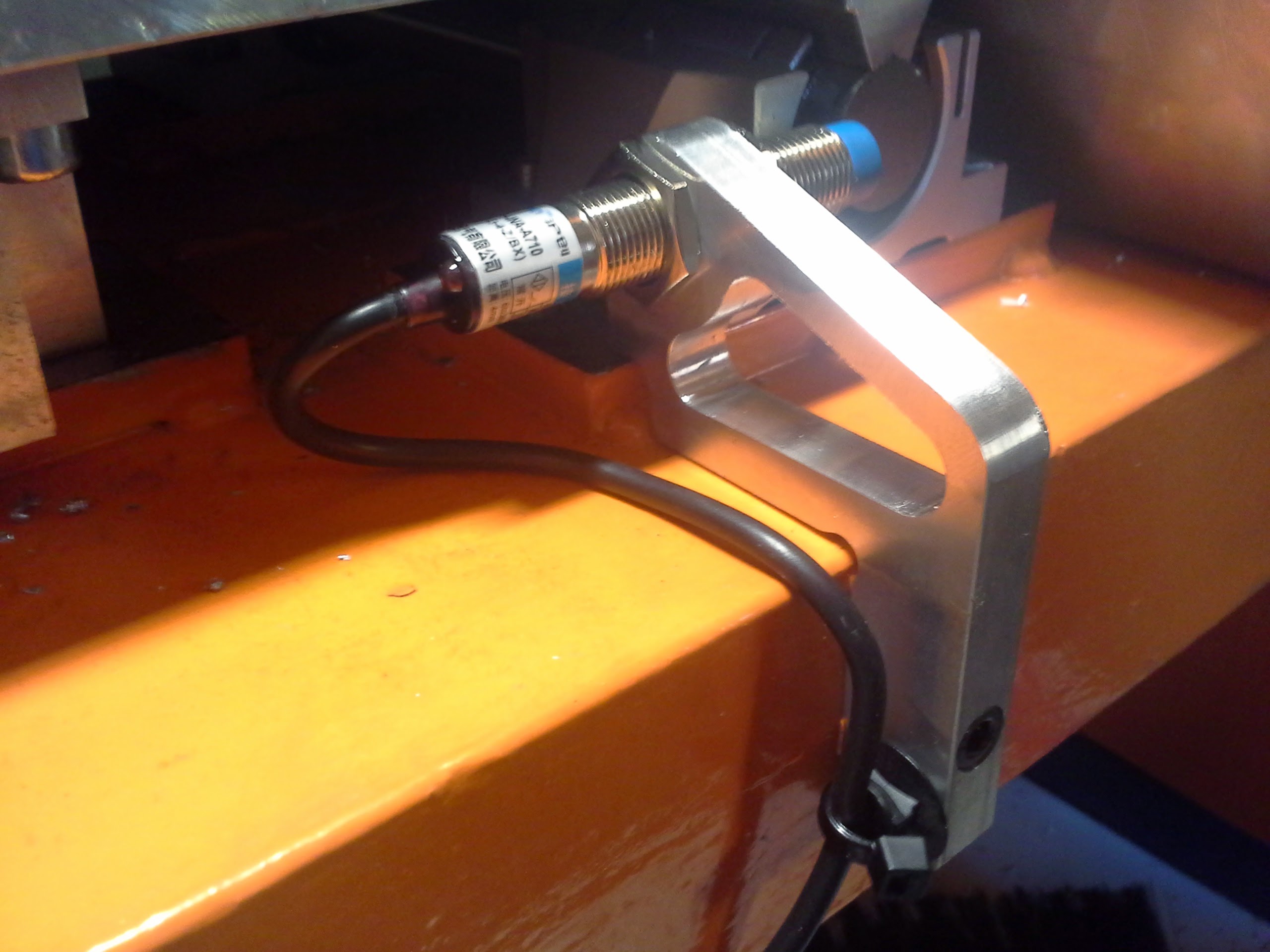

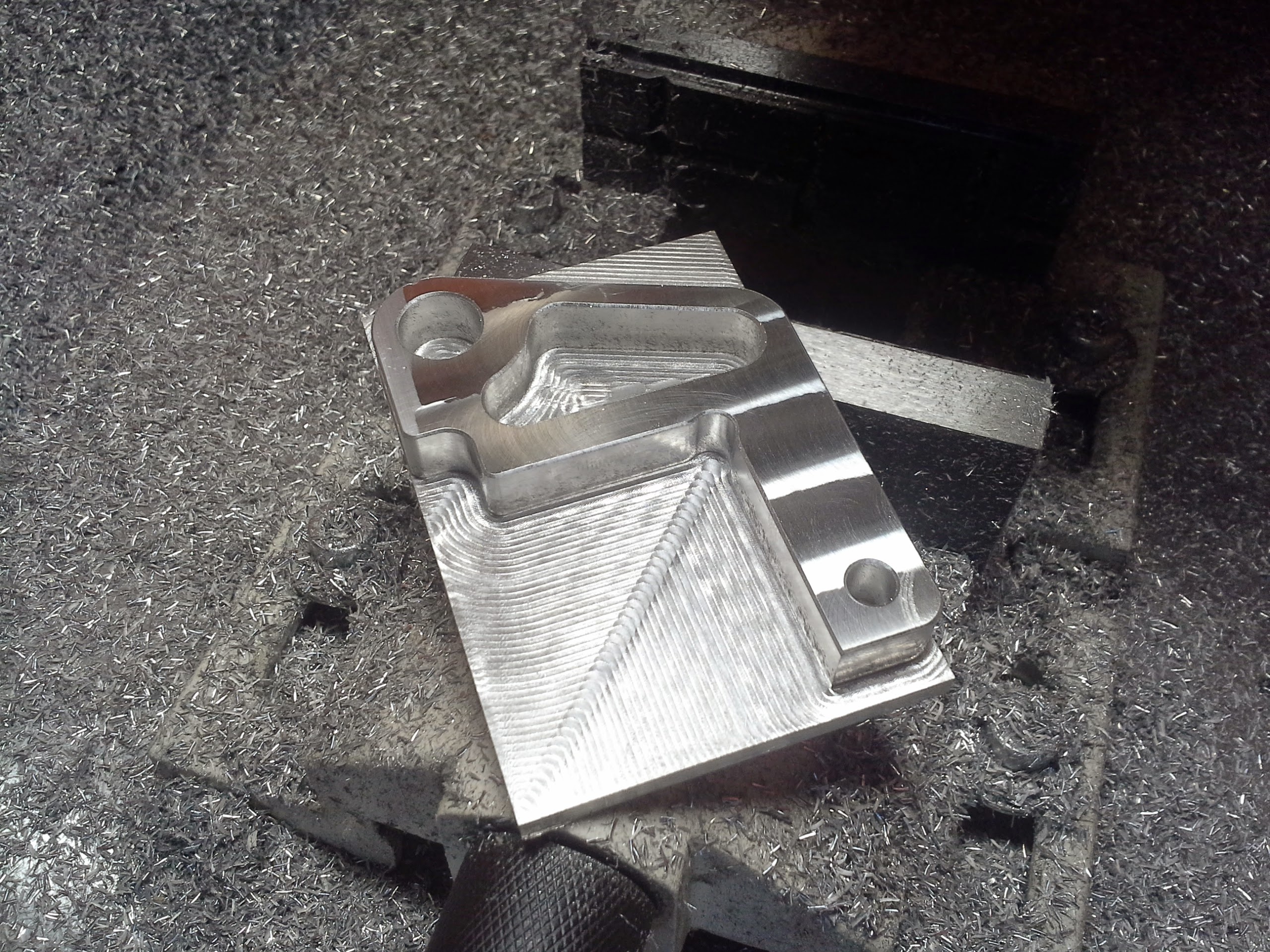

Tak dnes jsem zase udělal pár hliníkových špónek .
Držák koncových snímačů .
Na jednom jsem zkusil potrápit 3.175 frézku z cncshopu .
Posuv 700 mm/min otáčky 22000 a tady nějaké video sice z mobilu ale pro představu stačí .
http://youtu.be/aepT7KjUiiY
http://youtu.be/wiXKa__1y1E
proč frézuješ celou tu plochu do špon?
