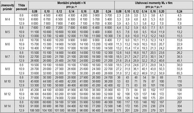

Co je lepší A nebo B?
A proužívá se B jen proto aby šrouby nečučely nebo že je závit kratší (šroub levnější). Není u B meší pevnost uchycení desky k základně? Nebo je to úplně fuk :)
Reálné míry, deska 11523, 20mm zahloubení třeba 10mm.

"Podložky" na první fotce jsou "nord lock" a je to pěkná fuška povolit šrouby kde jsou použité nord locky :-)
Na druhým obrázku je lepší varianta 1, ale ne to proto, že tam zůstane víc materiálu desky, ale protože delší šrouby se dají předepnout utažením výpočtovým moment. Výsledek je ten, že předepnuté šrouby můžou zachytávat i smykové napětí a nepovolí ani při vybracích konstrukce.

Tak jsem pročetl pár věcí s vut i jinde a shrnuto:
- šrouby zinkované příznivě ovlivňují dosažení potřebného předpětí, ale při správném mazání je potřebný utahovací moment menší u černých než u zinkovaných.
- mazání jen tak olejem má za následek hodně neshodné výsledky, naopak mazání mazivem Molyka funguje dobře (vím že u některých dílů se molykotování dělá, jen jsem nevěděl proč, tak asi to význam má)
- mazání univerzálními tuky nemá z tohoto pohledu žádný významný vliv (což mě překvapilo, ale asi se při těch velkých tlacích moc neuplatní)
- utahovací moment není dostatečný ke kontrole správného předpětí (asi když se snažíme dosáhnout vysokého předpětí (70% meze kluzu), může dojít k překročení pevnosti šroubu)
- pro předepjaté šrouby by se měla použít kalená podložka (lineární vedení tvrdé už je, ale obyč 11523 nikoliv)
- namáhání při utahování je i krutem a proto čím lépe a lehčeji se šroub dotahuje tím se může více a správně předepnout
- tvar dosedací plochy (rovná, kuželová, kulová) nemá z hlediska návrhu a výpočtu předpětí významný vliv, mění se hlavně potřebný utahovací moment.
Z toho mi logicky vychází že u varianty B (zapuštěný šroub) bude předpětí stejné, ale síla hůře rozložená do plochy. Pokud nebude zapuštění extrémní a bude dost materiálu pod hlavou tak to asi nebude mít nijak zásadní vliv.

Jak psal Cjuz, snahou je dosáhnout 70% meze kluzu ve šroubu. Vypočtu si ideální moment pro dotažení, ale nikdy nejsem schopen zaručit, že tímto momentem dotáhnu šroub. Momentový klíčem sice můžů dotahovat požadovaným momentem, ale nikdo nikdy neví kolik procent síly se spotřebuje na překonání třecich momentů v závitu a pod hlavou šroubů.
RaS ted dávej pozor!
Takže pokud mám delší šroub, tak můžu utahovat větším momentem a mám záruku, že ho nepřetrhnu.Delší šroub se totiž natáhne, ale krátký šroub praskne. A natažením šroubů se docílí předpětí.
VUT jsem nestudoval, ale tohle nám říkali už na průmyslovce.
Příspěvky: 9018
22. 10. 2014, 8:18
tak to převeď do praxe...já jsem možná chytrej jak rádio, ale ukaž mě jediného montéra kterej zná Hookův zákon, vezme si kalkulačku a bude u každého šroubového spoje počítat jak ho asi tak má dotáhnout, prostě je to prakticky blbost, většina "montérů" nemá ani momenťák a dotahuje to na krev.. :D podle mě jsou prostě tabulky utahovacích momentů, které jsou v každejch tabulkách a víc nikdo neřeší (třeba takováhle http://www.briol.cz/utahovaci-kroutici-momenty" onclick="window.open(this.href);return false;) , pokud je to někde jinak a počítaj to podle délky šroubu to bych chtěl vidět.., koupím lineár a je u něj napsáno vezmi šrouby pevnosti 12,9 a utáhni je X Nm,tak to podle mě většina lidí tak udělá, druhá skupinka lidí vezme ty šrouby a utáhne je tak nějak "jak říkají s citem" bez momenťáku a pak je skupina třetí kde jsi ty a ty teda uděláš to, že si to přepočítáš a utáhneš to podle toho jak ti to výjde momentem Y?

a když už chcete teoretizovat tak vezměte v úvahu tření v závitu, které má obrovský vliv na to jaký utahovací moment zvolit dle tabulek třeba pro šroub M8 12,9 32-65Nm je to takovej rozptyl, že víc než délka šroubu by Vás měl zajímat koeficient tření. takže se zajímejte o kvalitu závitu, povrchovou úpravu šroubu, použité mazivo atd což bude mít ve finále daleko vyšší vliv.. to aby se z toho jeden montér posral.. ještě že to nikdo neřeší.. :D

Ta tabulka z adresy briol.cz mi prijde poněkud nedůvěryhodná. Vypadá jako kdyby ji dělal v excelu nějaký školomet, který zná nazpaměť tisíc vzorečků, ale nepřijde mu divné požadovat montážní předpětí šroubu ve velikosti přesně 10003 N :) Krom toho je neustálým kopírováním z jednoho webu do druhého už tak očesaná o dodatečné informace (koeficient tření, použité procento meze kluzu), že se stává naprosto nepoužitelnou, i kdyby náhodou byla číselně správně :-)
