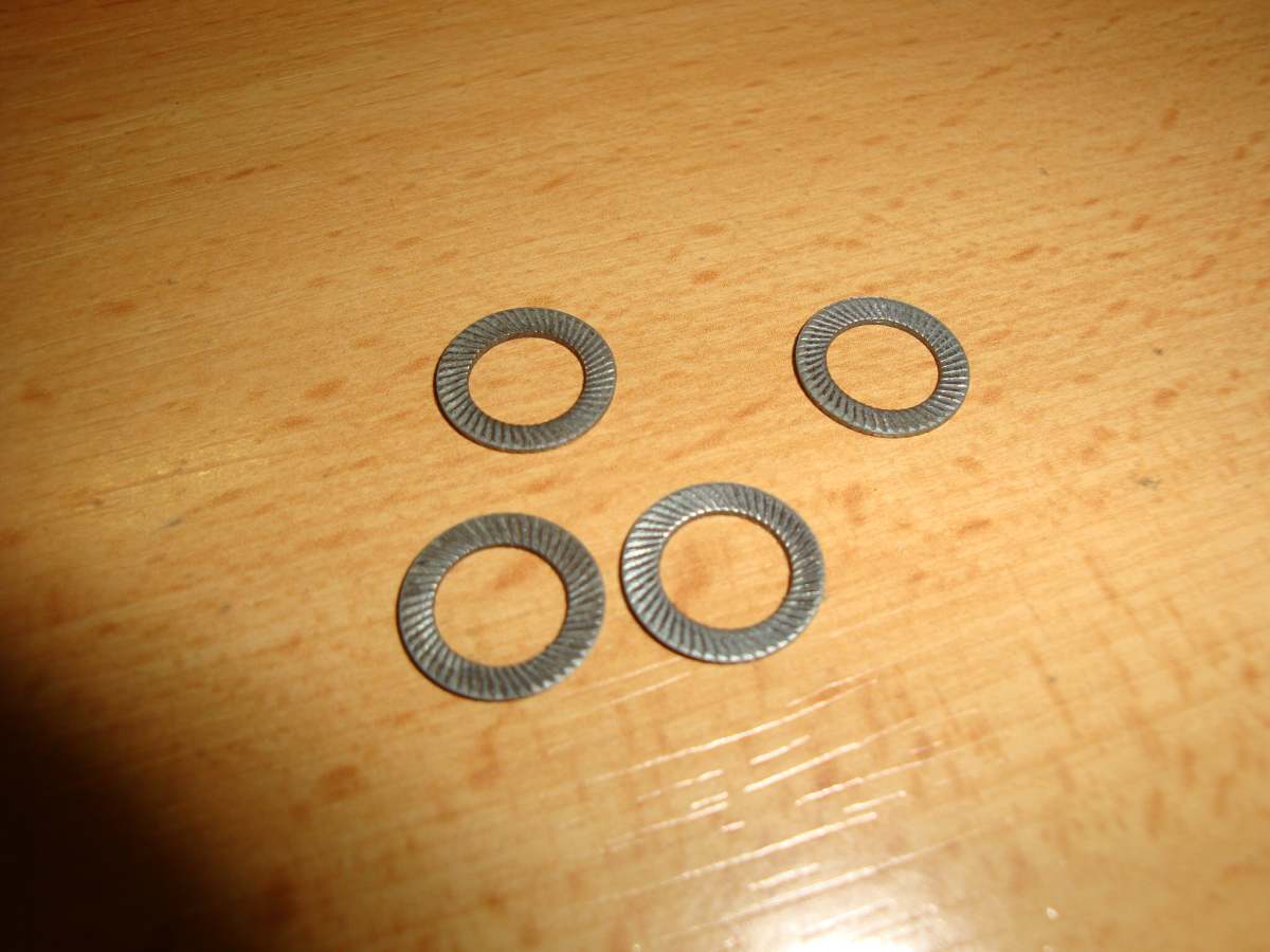

Samozrejme že ano. Nafotím ake podložky som myslel.

Toto so podložky s ktorými možete lámať inbus .Mám ich kopu (pre vlastne použitie) , nikdy som ich nekupoval takže neviem ako sa to volá. Nikdy nepodcenuj perovku hlavne poblíž vretena.(skusenost).

Ale jo ,klasické pérovky jsou a ve starém světě -Evropě asi ještě dlouho budou. Když to zakápneš dobrým "lepidlem" na šrouby tak ten imbus, když budeš chtít taky ulomíš , ale když to nahřeješ tak nic neulomíš. Ten typ podložky co je na fotce je výborný a na imbus se dá bez obav použít.
