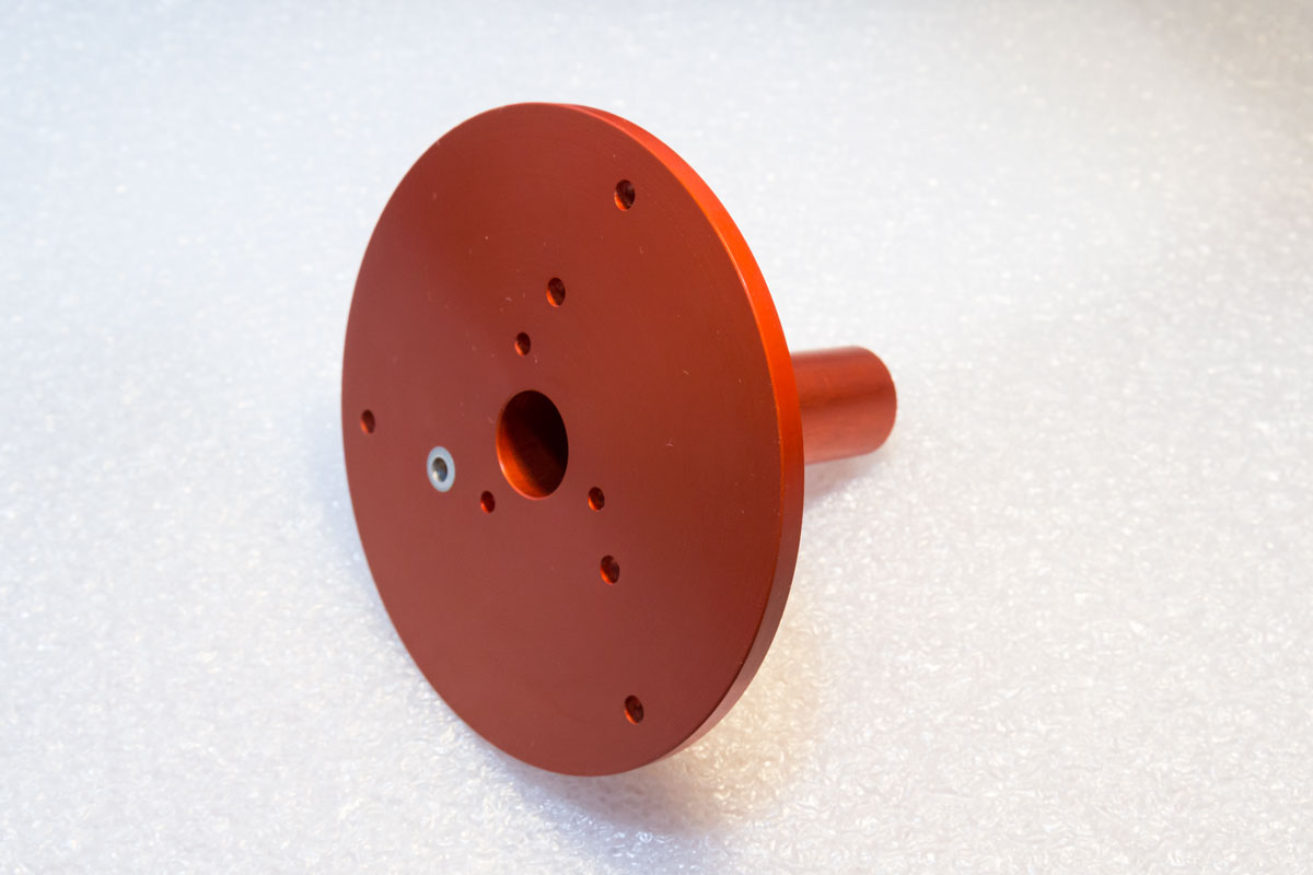

Nový povrch připravený pro další pokus.
Elox lze udělat znovu snadno.
Akorát si říkám že by se na to gravírování hodilo oměření výšky povrchu jako u plošňáku. Desetina je už problém a přitom srovnat to přesněji je komplikované taky.

Ty fleky na tom modrém eloxu jsou špatným osušením povrchu.
Už se mi to stalo i v profi eloxu a bylo mi to takto vysvětleno.
To nedává smysl, byly tam hned po vytažení s barvy a zůstaly až do konce.kamilpetrjansta píše:Ty fleky na tom modrém eloxu jsou špatným osušením povrchu.

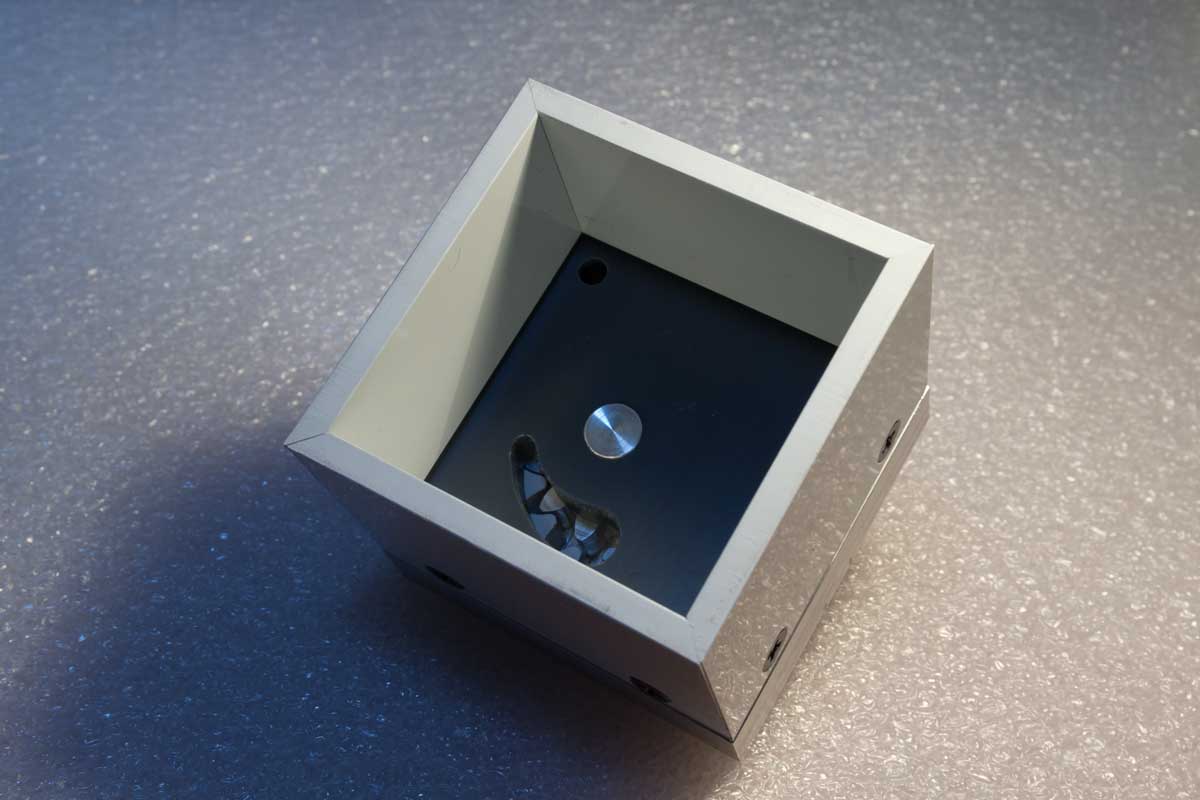

Částečně hotový výrobek.
Skoro komplet na tomto CNC (+ hřídelka na soustruhu)
Omezení je dost zásadní a přesnost sem tam desetina (podle okolností). U duralu 7075 - vnitřní díra 8mm znamená že tam nestrčíte 7,8 vrták (plným koncem, břity někde ano)
Plasty jsou samozřejmě jepší, tam se malá tuhost stroje tolik neprojeví.
Ten úkos 45° u bílého plastu je srážen s uchycením materiálu na destičku pod úhlem (tedy žádná spešl fréza) Povrch u duralu je broušený (od frézy je vždy mírně, na omak, hrbolatý) naopak u tmavého plastu je krásně hladký a není znát obrábění.
Ten dural mě trochu vypekl, deska 15mm cca 200mm dlouhá, dotažená na koncích na dřevěnou desku. Po vyjmutí výrobku 70x70mm se ukázalo že to dotažení ji prohlo a tudíž se to pak vrátilo a povrch obrobku byl křivý (asi 0,02mm).

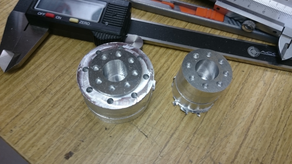

Po delší době jeden kousek z "obrábění".
Je to asi největší co jsem na tomto stroji dělal, trvalo to asi hodinu.
materiál 7075, tloušťka 20mm, fréza 4mm.
Rozměry podle skutečnosti:
Užší strana - požadavek 60mm, nahoře 59.66, dole 59.75
Širší strana - požadavek 130mm, nahoře 129.82, dole 129.89
Nejvetší otvor - požadavek 28, skutečnost 28.3
4 otvory kolem - požadavek 10mm, skutečnost 10.08
Pokud člověk ví jak to lítá, může s tím počítat. Ale přesnou díru nebo kolmost s tím udělat nelze.
Hned po dokončení - bohužel materiál byl tvrdý, vysunutí frézy velké a tahle drť je maximum co jsem mohl ubírat.
