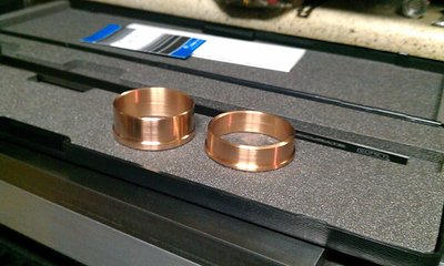

Bez toho vnitřního pouzdra by to bylo zase k ničemu, proto jsem psal že budou dvě pouzdra. To vnitřní je vnější průměr 43,00 a límec 44,00 a krajní pouzdro co bude vidět má vnější průměr 45,00 a límec 47,00. Je to proto aby to tam šlo vůbec vložit a byly límce na obou pouzdrech. Vnitřní průměr pouzder je na obou pouzdrech samozřejmě stejný.
Pouzdra ještě raději zalepím.

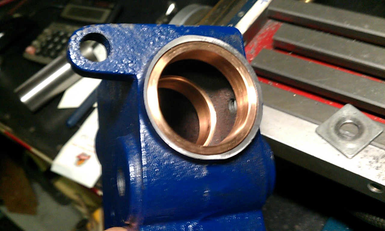

Pěkně si si s upínáním vyhrál. Mně se futrování na poprvé bohužel nepovedlo, ten čtyřhran na pinole mi po smontování dřel o vnitřek řemenice. Díry nebyly přesně souosé. Nakonec jsem udělal nové futro s malým přídavkem v díře a celý ten litěný vergl od číňana nalisoval na čočku za průměr pro ložiska té řemenice a průměr pro pinolu projel vrtací tyčí. Potom už to běhalo v cajku. Ve futru jsem před nalisováním frézou udělal vybrání pro pastorek výsuvu pinoly. Tu vrtačku jsem nakonec vyměnil za profi starou, kterou ve firmě vyhazovali do šrotu kvůli házejícímu vřetenu. Toho číňana jsme požívali jen na grotování děr po vrtání a i nato nebyl moc dobrý, ale zase se celkem sobře přenášel tam, kde ho bylo zapotřebí.

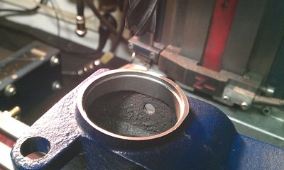

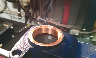

Kahle jsou pěkně vidět obě pouzdra. Tu souost děr jsem dělal podle těch původních, aby nedošlo k tomu co tobě, proto byla pakárna to vůbec usadit na stůl. Na tom horním pouzdře je vidět jak už číňan nebyl v ose celého vřeteníku a projel to naráz průměrem 40,00 aby ložisko po nalisování bylo v ose. Kdyby dělali při výrobě i vřeteno 40,00 nic by navaklalo.
