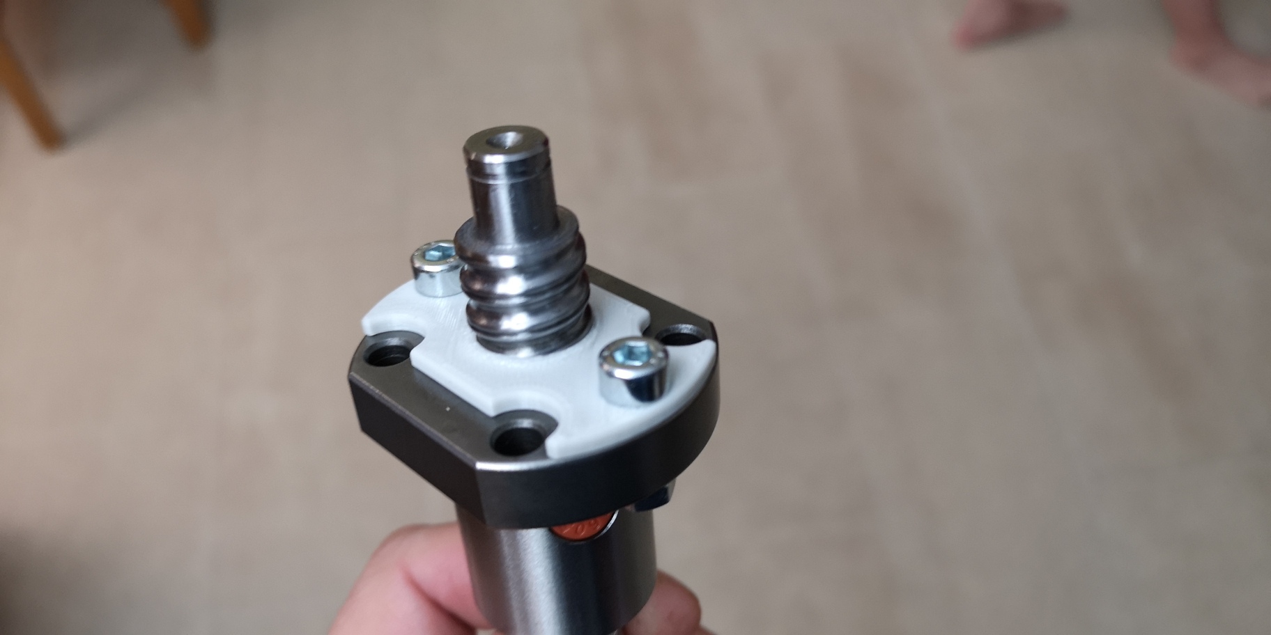

naváži na téma s nezodpovězeným dotazem
má smysl kryt šroubu (osa je nad vřetenem) při hoby obrábění a čínských kuličkáčích (je tam skoro stejná cena
spirála stejně nechrání před jemnými špónami, radši bych matici KŠ doplnil nějakým stěrákem - nějaký tip?

Tyhle kryty jsem přestal používat, jakmile jsme začali obrábět hliník ve velkém. Ten prach se stejně dovnitř dostane a pak se tam utemuje a něco to urve. Když je to odkrytované - vypadá to blbě, ale alespoň to někdo občas vyčistí a nakonec to provozně vychází nejméně kalamitní.
To přídavné těsnění se dá snadno udělat z tekutých kluzných hmot. Je toho spousta. Dělal jsem s Chester metal slide přídavné těsnění na lineáry. Přidělal jsem tam rámeček, kolejnici zastříkl separačním voskem. Mezi těsnění a rekuperátor vozíku přivádím tlakový vzduch s olejem a funguje to skvěle.

Tak jsem udělal nakonec krycí plast.
Abych chytil přesně tu šroubovici vytiskl jsem díl z PET-G, nasadil se zašroubovaným šroubem, nahřál pistolí jen ten lem a rychle vyšrouboval šroub. Šroubovice si drážku udělala sama. Vůle je prakticky nulová, přitom to nedrhne, odpor nepatrně větší než bez krytky.
Určitě to zachytí víc než ta měkká manžeta v matici, vyměnit se to dá snadno a tvar si můžu přizpůsobit dle potřeby.

Tyhle řešení mají tu nevýhodu že stačí malinká šponka která se zasekne do plastu a už jezdí po šroubu - dře ho za chvíli se k ní přidají nečistoty a odtlačí plast od šroubu - už to netěsní a matka - šroub jdou do háje.
Pokud je to jen trochu možné přimlouvám se za měch
