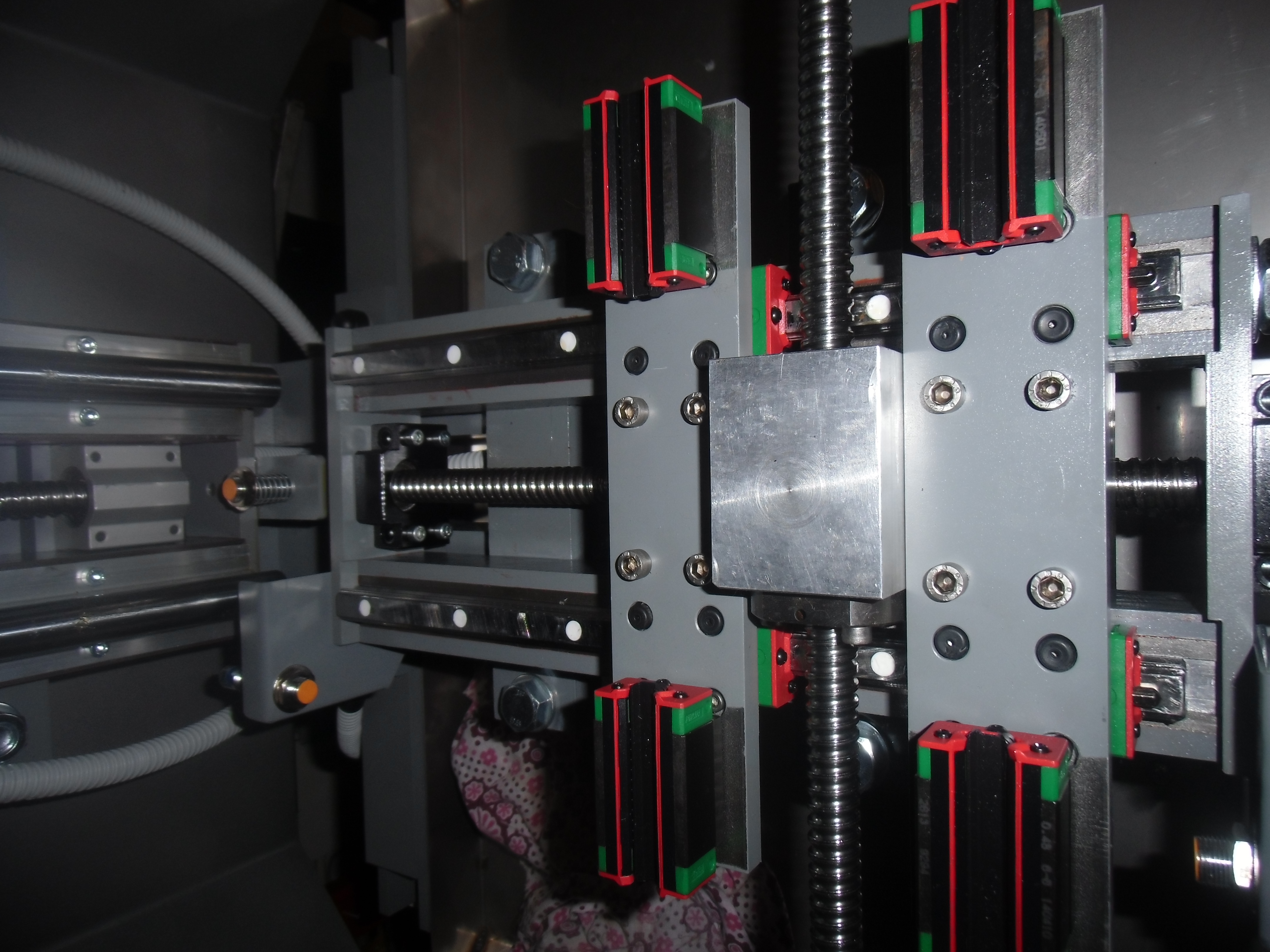

Asi je blbost pouzit tohle Obrázek ?
Rad kreslim v 3D. Ked je to zaujimave a nieco nove sa naucim, tak aj zadarmo.

Tak toto IMHO práveže nemusí byť až taká veľká blbosť... Akurát musíš rozmontovať posuv, pri tých špirálových pružinách sa to dá aj bez (keď nedáš príruby).

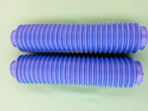

Kedysi som na takéto veci s nízkym zdvihom úspešne použil silikónové kryty tlmiča z bicykla.
Pokial je to len proti jemnému prachu a nie proti rýchlo lietajúcim velkým šponám, mohlo by to fungovať.

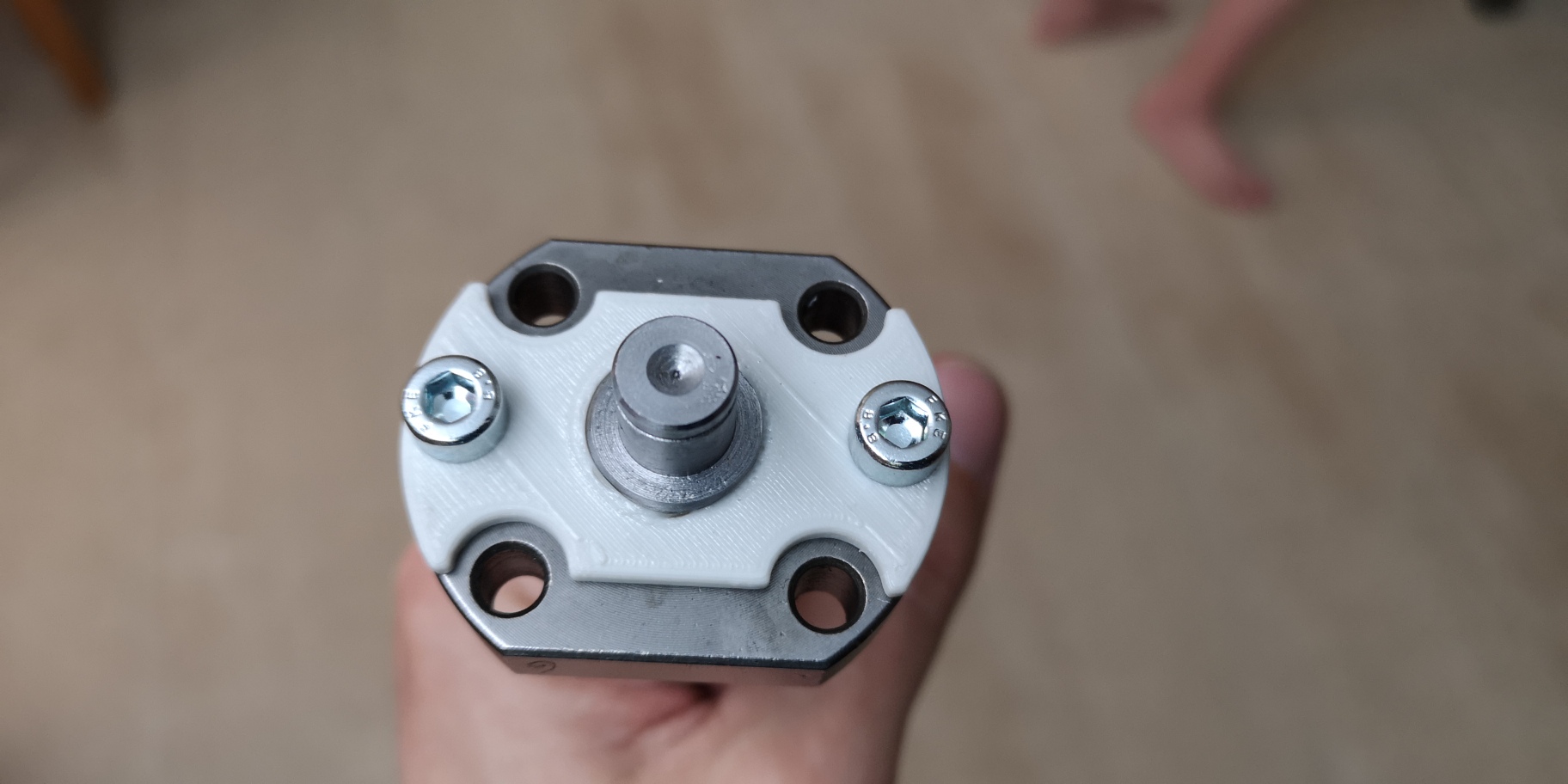

Tak jsem udělal nakonec krycí plast.
Abych chytil přesně tu šroubovici vytiskl jsem díl z PET-G, nasadil se zašroubovaným šroubem, nahřál pistolí jen ten lem a rychle vyšrouboval šroub. Šroubovice si drážku udělala sama. Vůle je prakticky nulová, přitom to nedrhne, odpor nepatrně větší než bez krytky.
Určitě to zachytí víc než ta měkká manžeta v matici, vyměnit se to dá snadno a tvar si můžu přizpůsobit dle potřeby.

Tyhle řešení mají tu nevýhodu že stačí malinká šponka která se zasekne do plastu a už jezdí po šroubu - dře ho za chvíli se k ní přidají nečistoty a odtlačí plast od šroubu - už to netěsní a matka - šroub jdou do háje.
Pokud je to jen trochu možné přimlouvám se za měch :lol:
