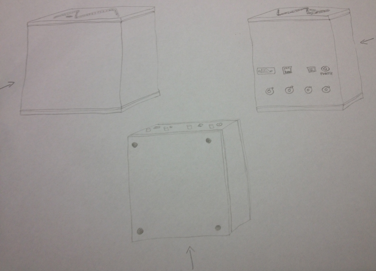

Prosím o pomoc (případně nasměrování na správnou osobu) při výrobě hliníkové přístrojové krabice. Potřebuji zajistit výrobu prozatím 2 ks prototypu krabičky na controller akvária. Potenciálně se budou vyrábět desítky ks měsíčně různých rozměrů a proto bych chtěl zde poprosit odborníky o nasměrování.
Popis zadání:
- Krychle o hraně 15 cm
- Hliníkový čtvercový profil délky 14 cm, vrchní a spodní kryt 15x15 cm také z hliníku - vše tloušťky max 5 mm (alternativně lze jiný vhodný materiál - navrhněte)
- Uvnitř navařené (nebo jinak vhodně uchycené) packy k uchycení 3 desek plošných spojů a krytů
- V krytech i plášti budou přesně vyřezány otvory (kruhové, obdélníkové i tenké větrací štěrbiny tvořící logo na vrchním krytu)
- Eloxovaný povrch (černá barva)
- Volitelně gravírovaný text - např. popisky der., identifikační údaje produktu
Pokud by měl někdo zájem o takovou zakázku, prosil bych k tomu i podklady k výrobě a výběr dodavatele jak prototypů, tak následné výroby.
Mockrát děkuji.

výkres by asi hodně napověděl

Ještě bych rád, aby zvolené řešení vydrželo agresivní prostředí vyskytující se okolo mořského akvária. Krabička by ideálně měla v lehce modifikovaném provedení (prozatím neřeším) sloužit i jako osvětlení - tedy nad vypařující se slanou vodou. Bude tedy muset mít důkladnou trvanlivou povrchovou úpravu.

potom bych doporučil nějaký plast, jen nevím, co tomu řeknou plošáky uvnitř

Z toho jasně vyplývá vhodná Al slitina např, 6082 + eloxmcfisto píše:Ještě bych rád, aby zvolené řešení vydrželo agresivní prostředí vyskytující se okolo mořského akvária. Krabička by ideálně měla v lehce modifikovaném provedení (prozatím neřeším) sloužit i jako osvětlení - tedy nad vypařující se slanou vodou. Bude tedy muset mít důkladnou trvanlivou povrchovou úpravu.
Děkuju.
Jinak bych si zkusil někde najít profil, jako je např http://www.soselectronic.cz/?str=371&ar ... 455n1602bk
Za tu cenu to nikdo nevyrobí a bude to vypadat mnohem lépe

Slaná voda a hliník neni zrovna vhodná kombinace. Stačí malé poškození a za pár měsíců to vykvete
Pokud to má dlouhodobě pěkně vypadat, tak raději nerez.

nerez dobrej, ale na agresivní prostředí snad opravdu něco plastového

Fischery jsou luxusní, dělá se s nima báječně, jen ta cena. Sice od nich beru ročně matroš za cca 120 000Kč, ale u spousty věcí jsem si spočítal, že je levnější si od nich koupit profil s drážkou na ty tišťáky a nařezat to na pokosovce. Čelní plechy se opravdu vyplatí koupit ve Feroně, nasekat, vyfrézovat a sám si to oeloxovat. Zvlášť jestli toho chceš vyrábět desítky měsíčně, tak se ti to vyplatí. Jestli to máš na cca deset kusů, tak se vyplatí s tím nepatlat a koupit hotovku od Fischerů. Osobně jsem se zbláznil do jejich Eurotainerů a montuji do nich skoro vše, ale záleží na tobě.

Plastové krabičky jsou dobré z GMka, třeba:

Diky za tipy, ty fisher krabicky jsou celkem pekne. Nicmene volil bych to az jako posledni variantu, protoze nechci, aby to vypadalo jakoze "manik zbastlil par tistaku do prefabrikovane krabice".

Ještě jsou dobrý krabičky od Schroffa, dodává je ZTC co sídlí v Praze na Opatově. Párkrát jsem je viděl, vypadají docela dobře jsou snad i levnější, než Fischer, ale osobní zkušenost s nimi nemám.
