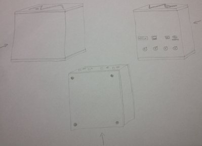

Prosím o pomoc (případně nasměrování na správnou osobu) při výrobě hliníkové přístrojové krabice. Potřebuji zajistit výrobu prozatím 2 ks prototypu krabičky na controller akvária. Potenciálně se budou vyrábět desítky ks měsíčně různých rozměrů a proto bych chtěl zde poprosit odborníky o nasměrování.
Popis zadání:
- Krychle o hraně 15 cm
- Hliníkový čtvercový profil délky 14 cm, vrchní a spodní kryt 15x15 cm také z hliníku - vše tloušťky max 5 mm (alternativně lze jiný vhodný materiál - navrhněte)
- Uvnitř navařené (nebo jinak vhodně uchycené) packy k uchycení 3 desek plošných spojů a krytů
- V krytech i plášti budou přesně vyřezány otvory (kruhové, obdélníkové i tenké větrací štěrbiny tvořící logo na vrchním krytu)
- Eloxovaný povrch (černá barva)
- Volitelně gravírovaný text - např. popisky der., identifikační údaje produktu
Pokud by měl někdo zájem o takovou zakázku, prosil bych k tomu i podklady k výrobě a výběr dodavatele jak prototypů, tak následné výroby.
Mockrát děkuji.

výkres by asi hodně napověděl

Jasně, doufal jsem, že to nebude potřeba ;-)
Zajisté se obrázkem pobavíte....
Nakres Krabice
Nakres Krabice

Ještě bych rád, aby zvolené řešení vydrželo agresivní prostředí vyskytující se okolo mořského akvária. Krabička by ideálně měla v lehce modifikovaném provedení (prozatím neřeším) sloužit i jako osvětlení - tedy nad vypařující se slanou vodou. Bude tedy muset mít důkladnou trvanlivou povrchovou úpravu.

Hades
Příspěvky: 1196
Bydliště: Praha; Mimoň
3. 11. 2014, 8:32
potom bych doporučil nějaký plast, jen nevím, co tomu řeknou plošáky uvnitř

mcfisto píše:Ještě bych rád, aby zvolené řešení vydrželo agresivní prostředí vyskytující se okolo mořského akvária. Krabička by ideálně měla v lehce modifikovaném provedení (prozatím neřeším) sloužit i jako osvětlení - tedy nad vypařující se slanou vodou. Bude tedy muset mít důkladnou trvanlivou povrchovou úpravu.
Děkuju.
Z toho jasně vyplývá vhodná Al slitina např, 6082 + elox
Jinak bych si zkusil někde najít profil, jako je např http://www.soselectronic.cz/?str=371&ar ... 455n1602bk
Za tu cenu to nikdo nevyrobí a bude to vypadat mnohem lépe

Slaná voda a hliník neni zrovna vhodná kombinace. Stačí malé poškození a za pár měsíců to vykvete
Pokud to má dlouhodobě pěkně vypadat, tak raději nerez.
A tyto skříňky znáš
http://www.fischerelektronik.de/web_fis ... Fischer@M1" onclick="window.open(this.href);return false;

nerez dobrej, ale na agresivní prostředí snad opravdu něco plastového

Fischery jsou luxusní, dělá se s nima báječně, jen ta cena. Sice od nich beru ročně matroš za cca 120 000Kč, ale u spousty věcí jsem si spočítal, že je levnější si od nich koupit profil s drážkou na ty tišťáky a nařezat to na pokosovce. Čelní plechy se opravdu vyplatí koupit ve Feroně, nasekat, vyfrézovat a sám si to oeloxovat. Zvlášť jestli toho chceš vyrábět desítky měsíčně, tak se ti to vyplatí. Jestli to máš na cca deset kusů, tak se vyplatí s tím nepatlat a koupit hotovku od Fischerů. Osobně jsem se zbláznil do jejich Eurotainerů a montuji do nich skoro vše, ale záleží na tobě.

Plastové krabičky jsou dobré z GMka, třeba:
http://www.gme.cz/plastove-krabicky-pristrojove-4dilne" onclick="window.open(this.href);return false;

Diky za tipy, ty fisher krabicky jsou celkem pekne. Nicmene volil bych to az jako posledni variantu, protoze nechci, aby to vypadalo jakoze "manik zbastlil par tistaku do prefabrikovane krabice".
