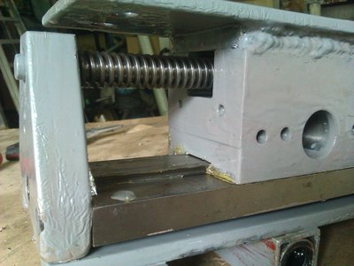

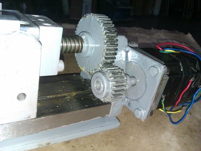

čo ppoviete na toto?

Divný, takový upatlaný, na Z špatný, teda pokud to není nějaký podavač materiálu.
Ty ozubená kola budou mít vůli, ta se vymezuje "rozříznutím" jednoho, a pootočením vúči sobě zubú v záběru....atd

tady to vymezuje ta barva to je v pohodě
