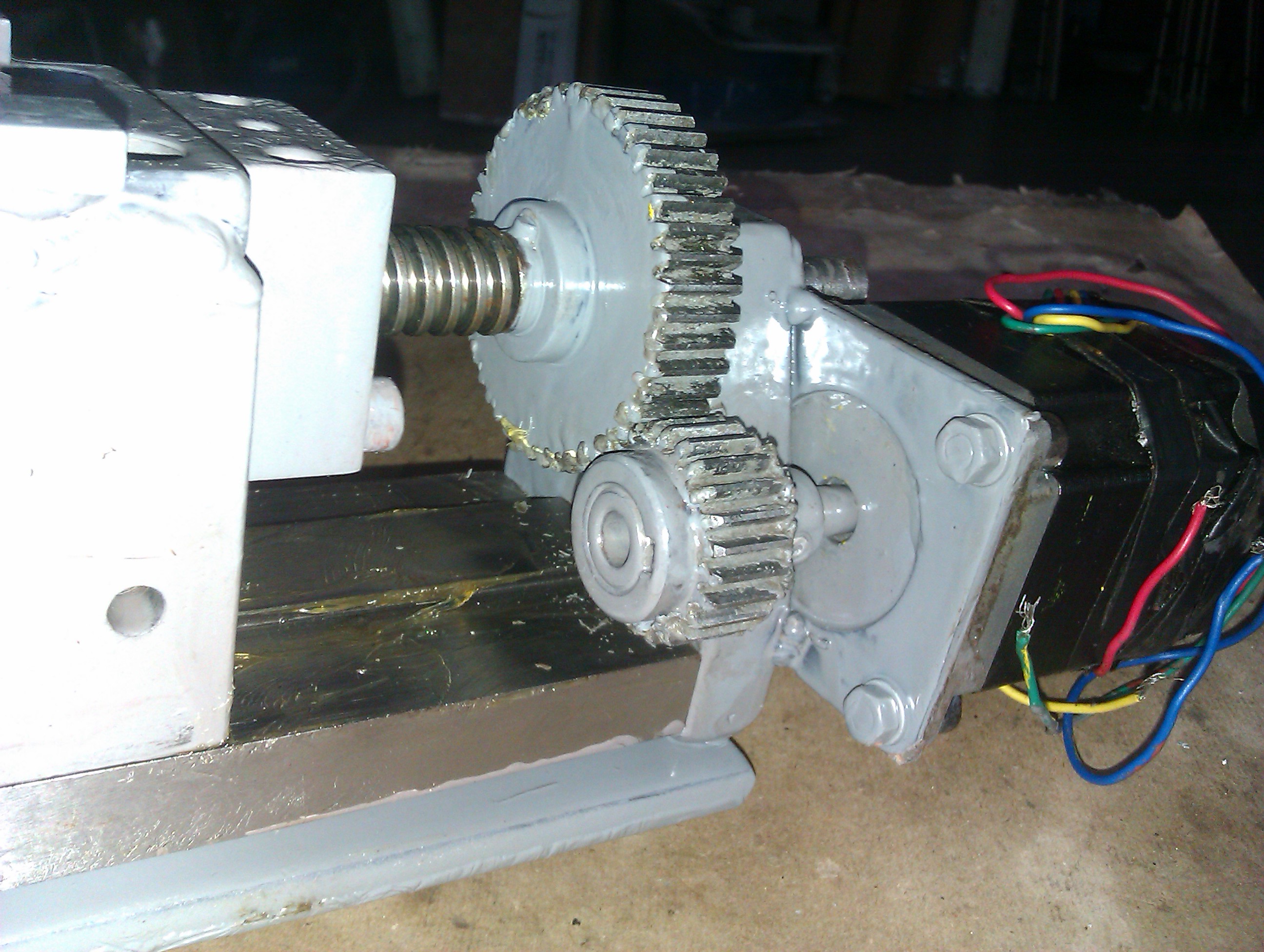

25. 9. 2014, 9:52
čo ppoviete na toto?
GeeSnake
Příspěvky: 1256
Bydliště: Strakonice
25. 9. 2014, 12:45
Divný, takový upatlaný, na Z špatný, teda pokud to není nějaký podavač materiálu.
Ty ozubená kola budou mít vůli, ta se vymezuje "rozříznutím" jednoho, a pootočením vúči sobě zubú v záběru....atd
Příspěvky: 7143
25. 9. 2014, 12:47
tady to vymezuje ta barva to je v pohodě
