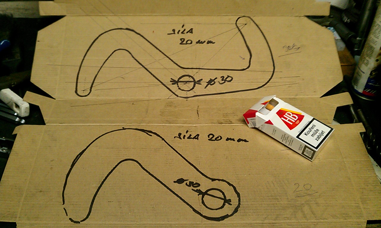

Potřebuji překreslit náčrt do modelu a převést do dxf pro výpalek a už fakt nevím jak to čmárnout. Mořím se s tím cca 2hod., ty cigára jsou pro představu celé velikosti.

když něco podobného kresím a moc na tom nezáleží, tak použiju šablonu rádiusů, kterou mám vytisknutou na A3, v rohu mám střed a potom po ekvidistantě 2,5mm mám rádiusy až po konec papíru, jsou barevně odlišený, potom jen přikládám a koukám skrz papír, jak se překrývají s předlohou, když se překrývá tak hned zjistím střed i rádius, je to jen ale přibližná pomůcka, na přesno to není, dobrý je mít předlohu nalepenou třeba na stole a vycházet z jednoho místa

Ani nevím k čemu to pořádně je, je to součást nějakých strojů ale funkci fakt nevím. Jedná se pouze o výpalek po 60ks, ale jak to vidím, zřejmě to odmítnu. :(
V pondělí by to mělo jít na výpalek, proto se s tím s.ru ještě teď. :roll:

Oskenovat, dát jako pozadí a obtáhnout křivkami nebo kružnicemi by nebylo schůdné?

Zjistit funkci dilů a určit důležité-funkční rozměry a pak postupovat jak doporučuje prochaska.
Pokud je k dispozici originál, obkreslit ho na milimetrový papír a použít úhloměr, kružítko, provázek a duležité rozměry proměřit.

To bude tak přesné a nepodřezané když to bude pálit z dvacítky plotny ?
Dělal bych to jako procházka, změřil bych jen největší šířku a největší délku, v solidu nebo jiném cadu uděláš okótovaný obdélník ve kterém ten obrázek bude,
A nebo si to dej na pauzák a ten jen nalep kanagomem na monitor a zase můžeš postupovat stejně, jen kótovaný obdélník si zvětšíš kolečkem :D :D
kružnice, křivky, přímky to nemůže trvat víc jak deset minut a nakonec obdélník odmazat, přidat vysunutím a je to pipina :)

Řekl bych že je to hák na zavírání zadních dveří kontejneru :)

přídám se k tomu oscanování, případně fotka, pozadí, položit čáry, upravit, a zvětšit na měřítko... to zvladneš i v blbim Corelu :D

polož ten kus na obyčejný kancelářský skener, oskenuj, ulož jako .jpg a pak si to vlož do náčrtu do Cadu
přes něj růčo další náčrt
nebo postaru obkresli si to na papír tak jako teď na tu lepenku a normálně tužkou a pravítkem si to dorýsuj, pak budeš znát rozměry
X=0 Y=0 si zvol ve středu toho oka

Ty háky na kentejner :shock: bylo by to super, jenže kóty jsou úplně jinde :( jinak dobrej nápad.
Zkusím se s tím ještě nějak poprat, ale nevidím to moc slibně.

A co je na tom tak složitýho? Nehledě na to, že někdo může dát zadání, kdy ani nedodá výkres s tolerancemi, ani neráčí sdělit, co že to vlastně je :-), můžeš zkusit uvažovat jako konstruktér - ten vnitřní oblouk bude asi soustředný s dírou pro osu (aby se to dalo otevřít i pod zatížením), má určitý poloměr a nic jiného tam už nehraje roli, jen to má nějakou rozumnou šířku aby se to neulomilo :-)

Bejt to pro mě, taky bych takhe uvažoval, jenže je to zákazníka, kterýho jsem neviděl a vzorek zaslal po řidiči a požaduje výpalek a hodně ho zajímá cena oněch 60ks. Pokud by cena byla OK, bylo by to už jako sériovka po několika ks/měsíc.
Proto se s tím tak piplám, předpokládám že pokud to poslal čmárnutý na kartonu, bude to oměřovat dle omláceného kusu a pokud bude i sedět na stroji na kterém to má bejt, bude spokojen :D
Navíc ten s-hák je jedna strana otevřena a druhá sevřena.

Ta jedna strana vypadá, jako že je trochu opotřebená, proto to asi někdo za použití prostředků jemné mechaniky (autogen a palice) došteloval, zákazník to pak obkreslil na krabici od bot tak jak to bylo a teď poptává zázrak :-)

já osobně bych to obkreslil nějak tak aby to dávalo smysl a bylo obdobné nacenil to podle délky řezu, materiálu atd..(to jestli to bude někde o fous jinak nehraje na ceně roli) a řekl bych mu cenu.. když bude s cenou souhlasit udělal bych mu jeden kus kde by si to vyzkoušel a případně by se doladili detaily kdyby to někde nesedělo.. a potom už to mrskat po X kusech...
můžeš se s tím takhle dva dny hrabat naceníš mu to třeba za 100kč kus a on ti pak řekne že si představoval 20ku .. :D
