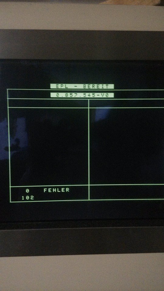

Zdravím všechny,
Po pár neuspěšných pokusech googlit se obracím na toto fórum z dotazem.
Zakoupil jsem CNC soustruh Gildemesiter N.E.F. CT 40, Po zapojení a zapnutí píše chybu 102(fehler 102) manuál k němu bohužel nemám a tudíž nejsem schopen zjistit co je to za chybu, soustruh ma německý systém od siemensu. Před koupí CNC soustruh normálně fungoval. Teď nejsem schopen zajistit jakýkoliv posuv a nic sním udělat. Měl jsem na to pár odborníku a nikdo není schopen vyśvětlil o co se jedná. Budu proto rád za jakýkoliv názor či připomínku, popř. jsem schopne dodat fotku úvodní obrazovky ale se objeví jen pár čísel a dole fehler 102.
Děkuji
Gildemeister CT 40 chyba 102

Zdravím
Mám stejný soustruh. Máte systém EPL I, nebo EPL II? Při zprovoznění jsem měl také spoustu problémů. Chyběly parametry a tak.
Veškerou dokumentaci k soustruhu mám, tak do dvou dnů kouknu a napíšu, co by to mohlo být. Je možné, že po odstranění jedné chyby můžou
následovat další a další, jako v mém případě. Nebo by bylo případně možné dokumentaci zapůjčit. Ale třeba se to vyřeší takhle přes forum...

Zdravím byl bych moc rád kdyby jste se mi na to podíval A systém mam EPL I.

Tak jsem koukal do seznamu chyb a je tem celkem nic neříkající "Fehler restart 4". Což opravdu moc nepomůže.
Horší ale je, že mám EPL II. Dostanete se do hlavního menu? Zkuste poslat fotku obrazovky, která naskočí...
U mojeho po zapnutí naběhne úvodní obrazovka, kde zkontroluje jestli je všechno v pořádku a jedním tlačítkem
se teprve dostanu do provozní obrazovky, kde je výběr ruční, edit, auto a tak.

No, to vám asi teda moc neporadim. Zkusit jedině sehnat někoho s EPL I...
