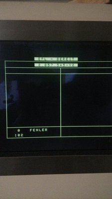

Zakoupil jsem CNC soustruh Gildemesiter N.E.F. CT 40, Po zapojení a zapnutí píše chybu 102(fehler 102) manuál k němu bohužel nemám a tudíž nejsem schopen zjistit co je to za chybu, soustruh ma německý systém od siemensu. Před koupí CNC soustruh normálně fungoval. Teď nejsem schopen zajistit jakýkoliv posuv a nic sním udělat. Měl jsem na to pár odborníku a nikdo není schopen vyśvětlil o co se jedná. Budu proto rád za jakýkoliv názor či připomínku, popř. jsem schopne dodat fotku úvodní obrazovky ale se objeví jen pár čísel a dole fehler 102.

Tak jsem koukal do seznamu chyb a je tem celkem nic neříkající "Fehler restart 4". Což opravdu moc nepomůže.
Horší ale je, že mám EPL II. Dostanete se do hlavního menu? Zkuste poslat fotku obrazovky, která naskočí...
U mojeho po zapnutí naběhne úvodní obrazovka, kde zkontroluje jestli je všechno v pořádku a jedním tlačítkem
se teprve dostanu do provozní obrazovky, kde je výběr ruční, edit, auto a tak.
