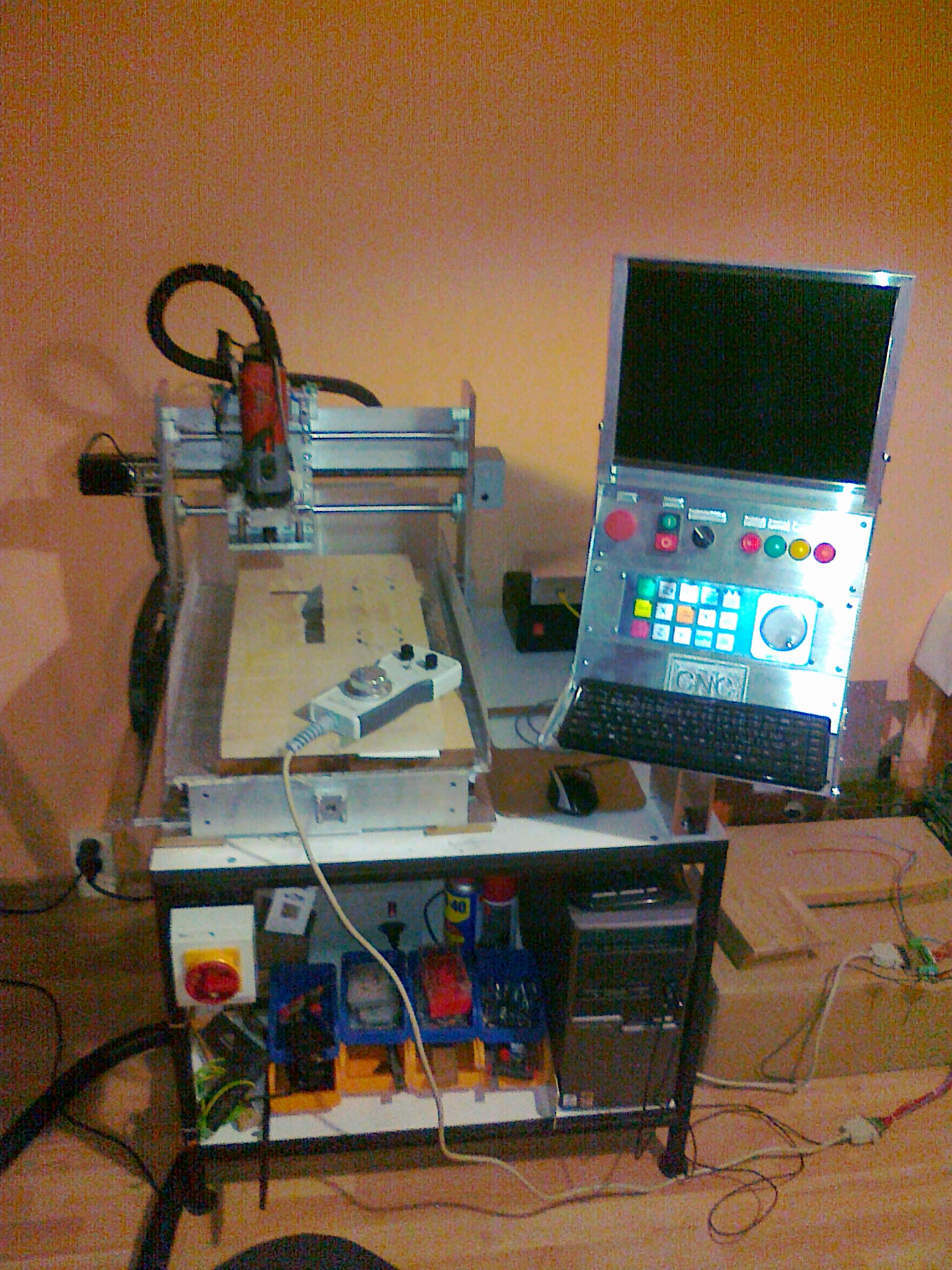

Jinak moje pracoviště.....pořád je co zlepšovat :)
Frézuji vše co potřebuji-dřevo,plasty,dural,DPS atd.Pracovní plocha X-300,Y-400,Z-100,takže nic moc,ale plánuji postavit něco většího.Nasbíral jsem ale mnoho užitečných zkušeností.Nejlepší je ale praxe a proto se trochu zasměju při čtení příspěvků,jak frézovat dural na monstrech které by měly mít aspoň půl tuny :D .
Já frézuju dural do 10mm celkem bez problémů....chce to jen vychytat :)
Kvalita foťáku v mobilu není nic moc tak se omlouvám

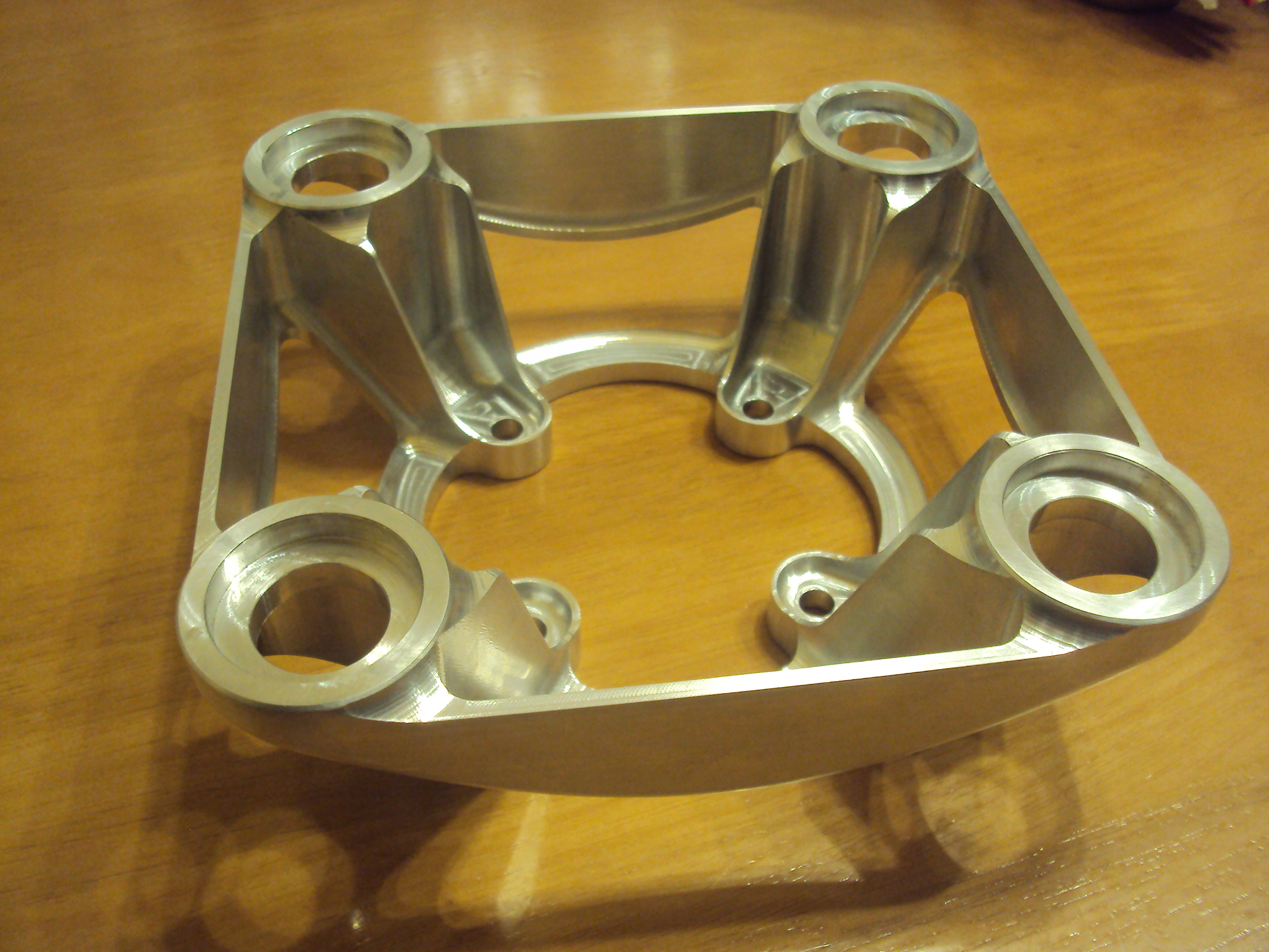

já se zase zasměju když chce někdo obrábět dural na takovejhle strojcích.. protože právě praxe je praxe..
pro upřesnění obrábět dural je pro mě třeba výrobek viz fotka:
(rozměry 180x180x65 - tedy relativně malej rozměr co se do těch Vašich strojků vejde.. )
šudlat šponku po 0,5mm 3kou frézkou s oskákaným povrchem a ničení fréz podle mě není obrábění duralu i když to tak v porovnání s pilníkem může vypadat..)
nicméně ještě potřebuju udělat další kus tak pokud někdo chcete skutečně obrábět dural tak směle do toho, takovýto výrobek od Vás koupím, pokud to bude ve stejné/lepší kvalitě viz foto.. takže obráběči duralu kdo do toho jde?

A, to tu dlouho nebylo :) Nicméně pěkná práce! Nebyl by gcode (ano, gcode), jen tak pro inspiraci?

To RaS: Nádhera - moc fajnová práce. Rád bych se dozvěděl celkový čas obrábění a pokud to není tajné tak cca cenu (za práci).Díky. Mimochodem s tím "šmrdláním" máš naprostou pravdu - můj sen je vzít 10kou frézou 10mm hlubokou drážku aniž by to drnčelo... Ale už se na tom pracuje a něco se rýsuje ....

celkový čas obrábění je bída cca 8hodin když 95% materiálu je odebráno za půl hodiny plátkovou 16kou :D finále je brané toroidní frézou D10 R2,5 zevnitř po 0,4mm/ zvenku 4břitou kulovkou D10 po 0,4mm řezná rychlost něco kolem 1200m/min což je dost velkej posuv na zub (nemám potřebné otáčky) takže je to docela hrubé.. má to taky docela tendenci drnčet jsou to slabé žebra a měl jsem tam přídavek 0,3mm.. příště ten čas ještě trošku natáhnu a předhrubuju to s menším přídavkem aby finální špona byla ještě menší.. ale chtělo by to tak 3x takové otáčky čím by se dostal optimální záběr na zub a vylepšilo by se to.. jenže bych to obráběl cca 20hodin což by zase nikdo nezaplatil.. tahle sranda stojí asi 4ku materiál je z toho asi za 1000,- EN AW 7075.. je to držák motoru z letadla SportStar EPOS http://www.rotexelectric.eu/rotexen/ind ... jects/epos" onclick="window.open(this.href);return false;

Dík za info. Těch 1200m/min je asi překlep? 1200mm/min?
Příspěvky: 8995
10. 11. 2014, 4:18
jo 1200mm :D

tohle je samozřejmě jinej level.Já se zabývám elektronikou a frézku jsem postavil jen pro vlastní účely,tedy na frézování čelních přístrojových panelů,drobných dílů a DPS.Proto jsem frézoval dural max 10mm.Kdybych se s tím živil,asi bych si pořídil nějakou mašinku za alespoň půl mega.Ale to není můj ůčel.... :) .Jinak opravdu pěkná práce.
