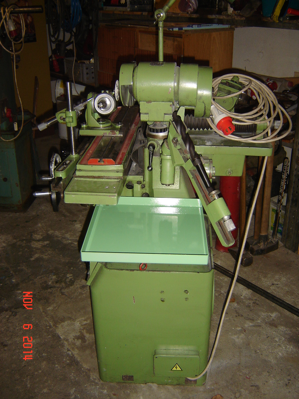

A co je to za milu malu brusku?
Je to tahle- http://www.c-n-c.cz/viewtopic.php?f=23&t=14835#p146174" onclick="window.open(this.href);return false;zverodoktor píše:A co je to za milu malu brusku?

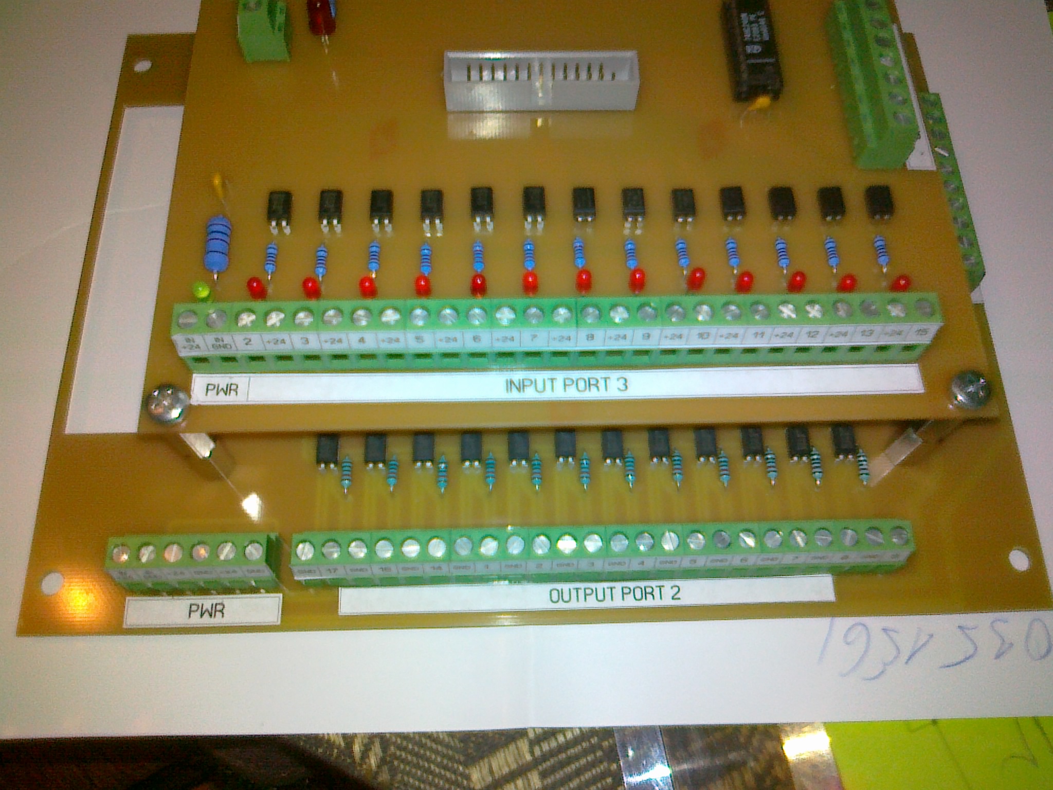

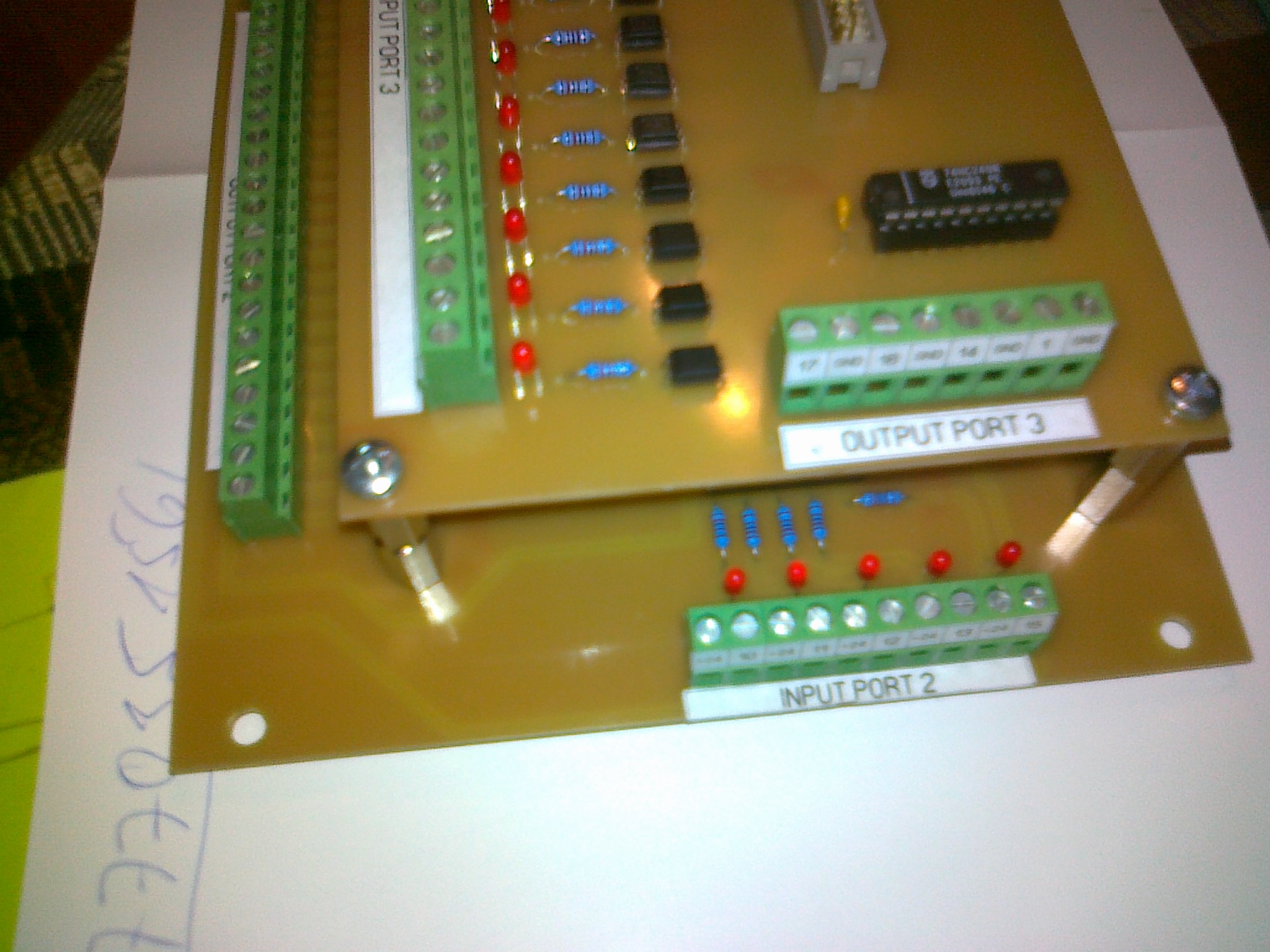

Tak jsem si ubastlil oddělovací desku pro smoothstepper,pro port 2 a 3.Na portu 1 používám oddělovací desku s CNC shopu pro drivery M542.Kdyby někdo namítal proč jsem použil pomalé optočleny PC817,tak je to pro to,že deska je pro využití ovládacích prvků,MPG atd.Ne tedy k ovládání motorů(driverů) a tam to plně postačuje.Konektory jsou kompatibilní s SS,tak se propojí plochým kabelem.Desky jsou patrově nad sebou,jedna pro port 2,druhá pro port 3(piny 2-9 jako vstupy)
DPS jsem samozřejmě frézoval.

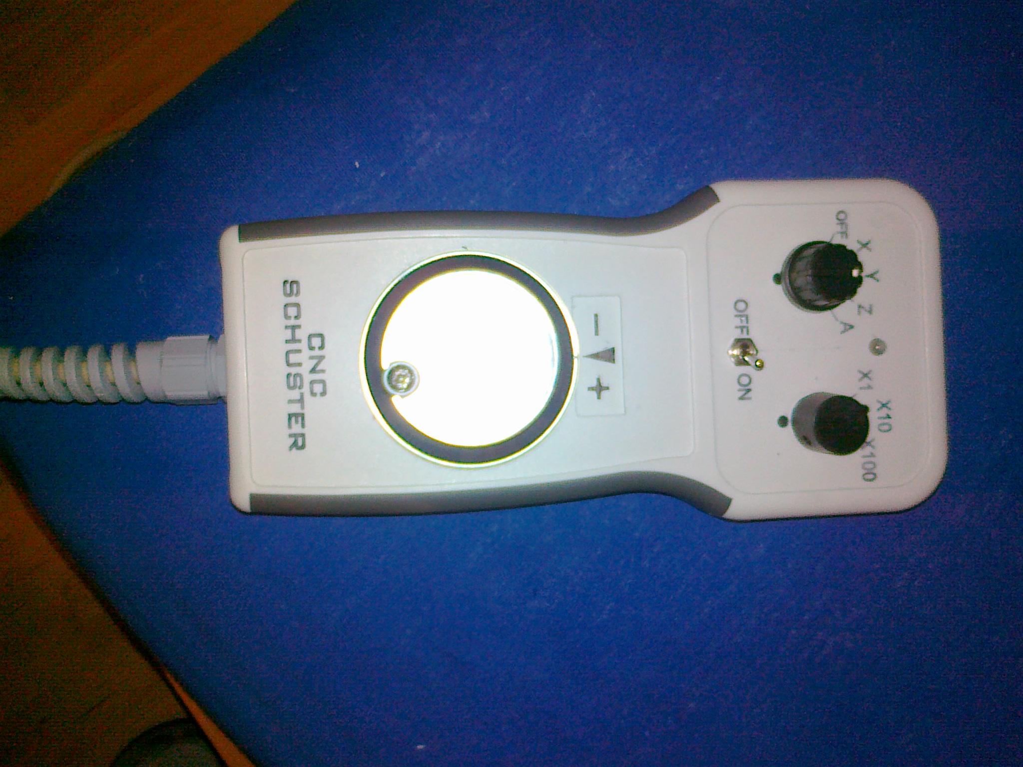

.. ovladač máš krásný, to je věc ... nevím jestli jde i na Gravos GVE64 použít nějaký univerzál kabelový ovladač, nebo jaký, neví někdo?

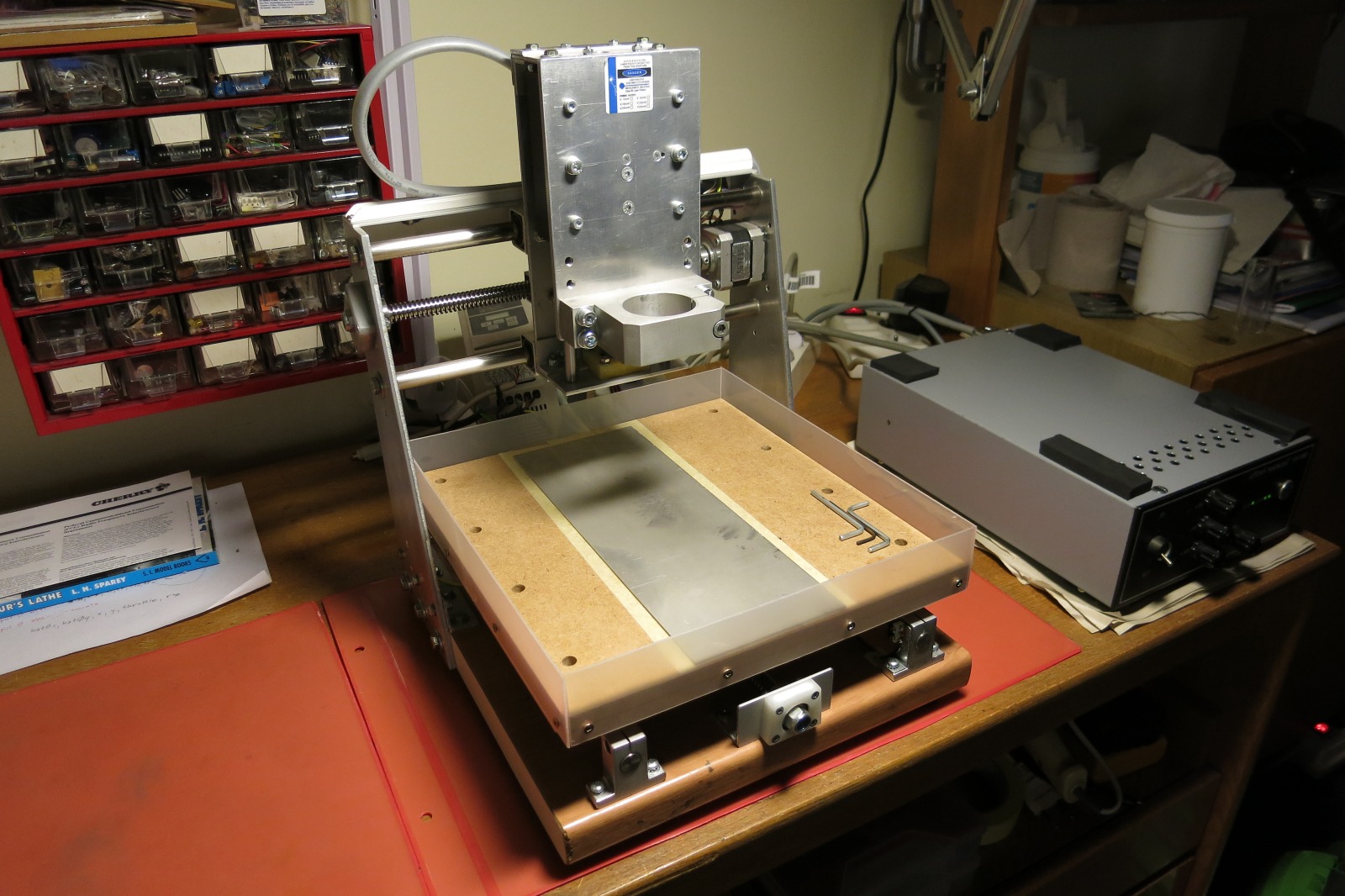

Jinak moje pracoviště.....pořád je co zlepšovat
Frézuji vše co potřebuji-dřevo,plasty,dural,DPS atd.Pracovní plocha X-300,Y-400,Z-100,takže nic moc,ale plánuji postavit něco většího.Nasbíral jsem ale mnoho užitečných zkušeností.Nejlepší je ale praxe a proto se trochu zasměju při čtení příspěvků,jak frézovat dural na monstrech které by měly mít aspoň půl tuny
Já frézuju dural do 10mm celkem bez problémů....chce to jen vychytat
