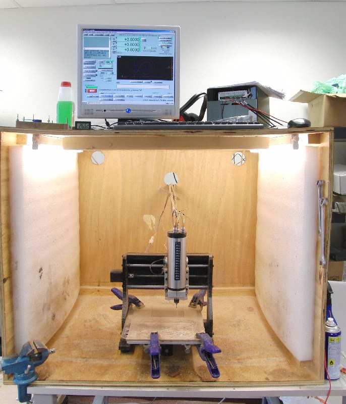

osobně bych se podívala na stroje konstruované z ocelových desek a šroubované ...jen zmenšit ,dokonce uspoříš na ceně materiálu.....
tady máš fotku stroje SABLE ,ale je duralový a nepodepřené tyče - předělej to na lineáry a kuličkové šrouby a z oceli TL=20mm a máš jednoduchý a tuhý stroj ,vřeteno čínský vodník :) a dáš to do boudy a je to do obýváku 8)
jova
Příspěvky: 2569
10. 11. 2014, 6:51
Bohužel to s tou tuhostí není zase až tak jednoznačný.
Taky jsem si myslel, vezmu plocháč 15x150mm přidělám na to lineáry a bude. Když jsem to ale na jedné straně upnul do svěráku a zatlačil na to rukou, tak se to v délce 200mm neprohýbá ve stovkách, ale v desetinách mm :(
pavlaxy
Příspěvky: 1885
10. 11. 2014, 8:46
Samozřejmě plocháč je i v rorměru o kterém mluvíš není optimální :D
Vztahuji to na strojek malých rozměrů jako je Sable překonstruovaný na ocelové výpalky 20mm tlusté a lineáry a kuličkáče...
Mě se líbí nápad dát lineáry obráceně a tím značně chránit před třískami otevřená vedení -stačí dát okolo stolku "sukýnku"
Možná by stačily i trapézy průměr 8-10mm a odlévaná matice ( myslím že Luboš je nabízel )
Docela jsem před lety tenhle strojek chtěla takto předělat 8) podstavec tvaru "H" nahradit ocelovou rysplotnou cca 600x400mm
Pak jsem nahradila hladkou desku stolku 40ti milimetrovou deskou s T drážkami a nějak začal bobtnat :lol:
Asi si to musí každý prošlapat znova a znova............
