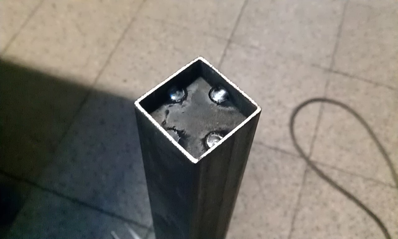

Tak jsem začal nové stoly s odstraněním vibrací. Zatím jsem pouze u nohou z jeklu 40x40. Guma bude na nohou u podlahy a desku též polepím gumou.
Sand to bude dostačující do dílny v paneláku :D na usazení stolního soustruhu.
Slyšel jsem, že hodně pomůže vypěnit montážkou dutiny jeklů. Není to blbost? Abych to zbytečně nenavrtával a po svaření nepěnil.

potraviny píše: Slyšel jsem, že hodně pomůže vypěnit montážkou dutiny jeklů.
určitě to blbost není
utlumí to rezonance stěn jeklu, bude "hluchý"

13. 11. 2014, 6:15
Tiez som skor za piesok, pretoze vibracie a rezonancie tlmi ovela lepsie ako pena. Takyto postup sa robi napriklad aj pri stojanoch na reproduktory - penu akustici vobec neriesia. Na spodnu stranu plechu stola by sa dal dat este asfaltovy antirezonancny plat - ale to uz by asi bol extrem.

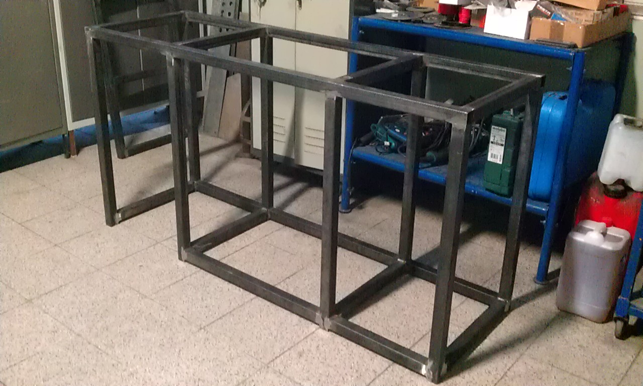

Rám vypadá asi takto, ten spodní jekl je 10mm nad podlahou a o další 10mm to zvedne ta guma na nohách.V levo budou šuplíky na plnovýsuvných pojezdech, zbytek se rozdělí policí.
Pískem to jistě dělat nebudu, pokud tam něco narvu tak pěnu.
Dáte za pravdu že to má svárů po ko.ot.
Příspěvky: 7450
13. 11. 2014, 5:27
kam to půjde dej výztuhy křížem, do trojúhelníku

Půjde to jak jsem psal, do dílničky v paneláku pro stolní soustruh asist. :D
Už takhle je to řekl bych tuhý, každý spoj ovařen dokola.

otázkou je jestli normální pěna za čtvrtinovou cenu neudělá 95% stejného užitku..
Neudělá. Všemi dutinami to hned po napěnění uteče ven a udělá to jen tenkou vrstvičku po stěnách.
Vyzkoušeno do jeklu 50x30.
Já bych to vylil sádrou.
