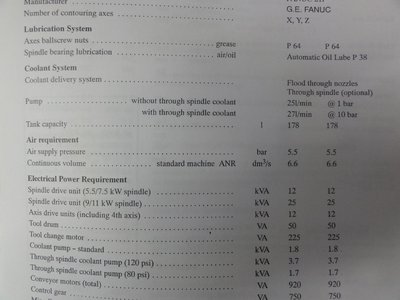

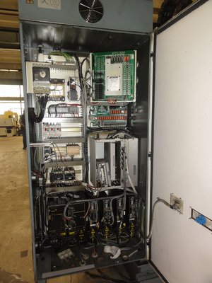

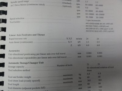

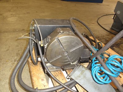

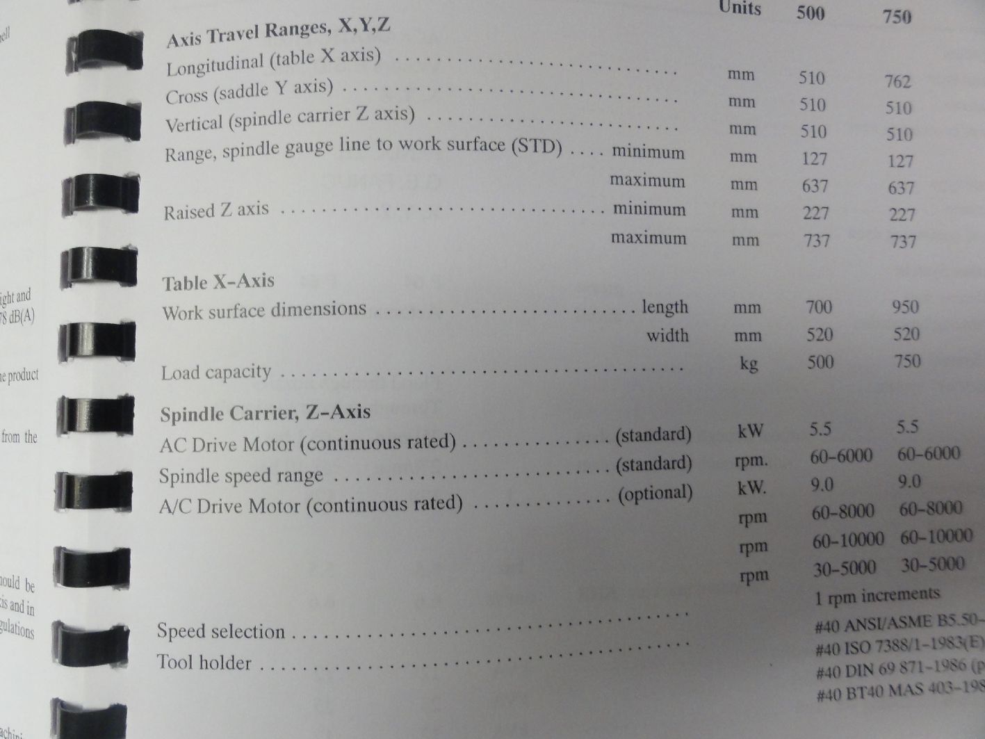

Par fotek co mi prodejce poslal..fotky jak mašina vypada sem nebudu dávat,každej si najde na googlu,.Jde vidět, že všechny osy jsou na lineárech, jen krytování je dle mě takove mdlé..
K mašině je i 4 osa..

Velmi přesná poznámka!!! Můj Picomax když ho přivezli nešel ani nahodit právě kvůli zaoxidovanejm kontaktům stykačů. Všechny rozebrat a vyčistit bylo celkem maso, ale od tý doby vcelku o.k.
