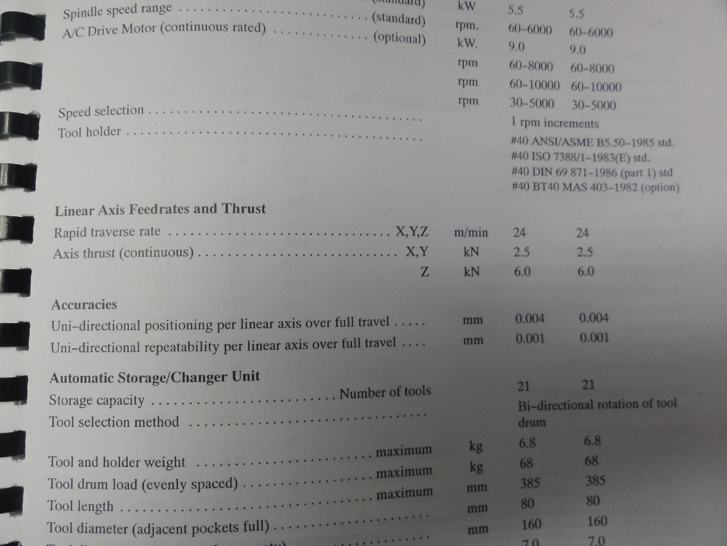

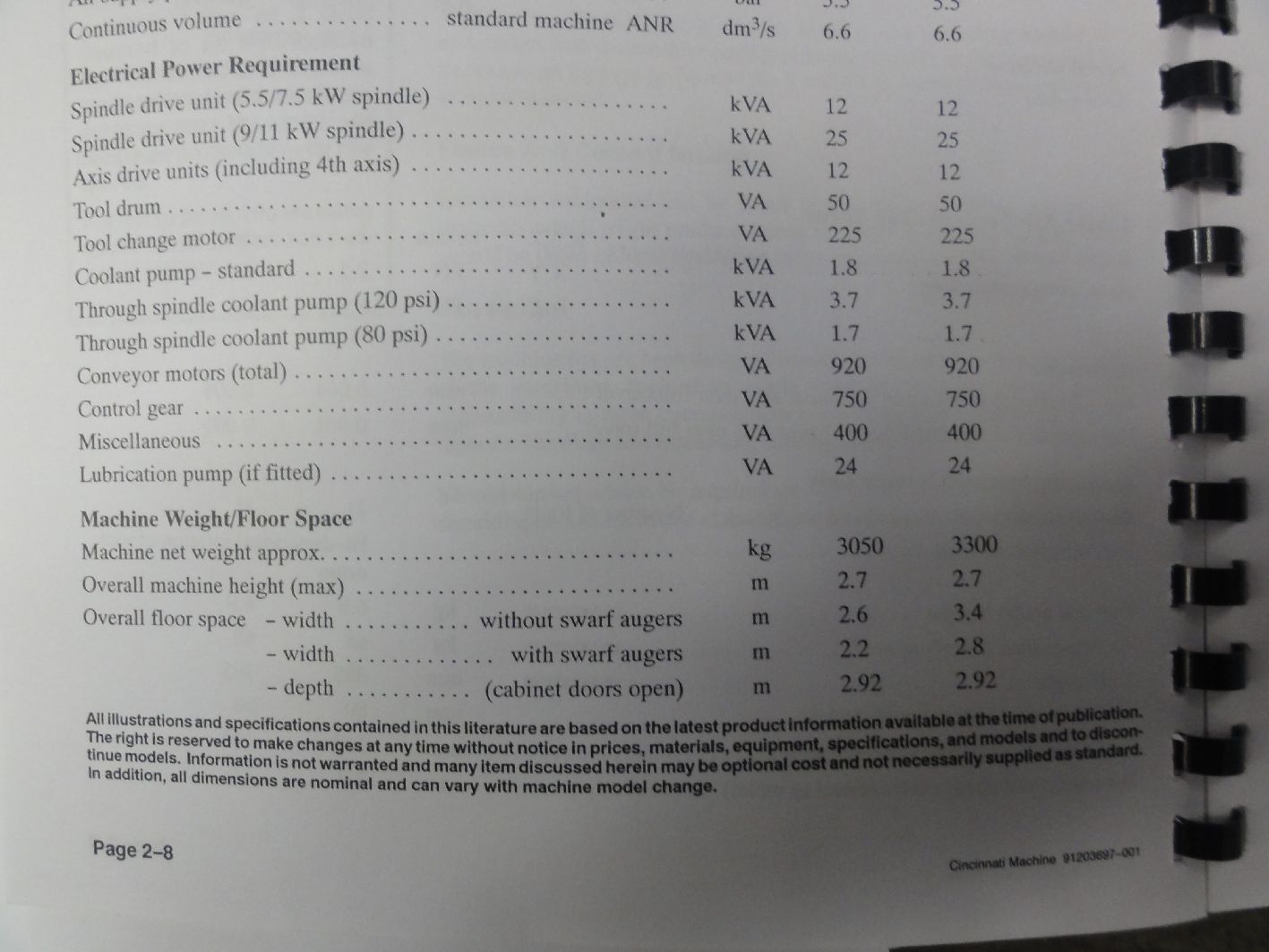

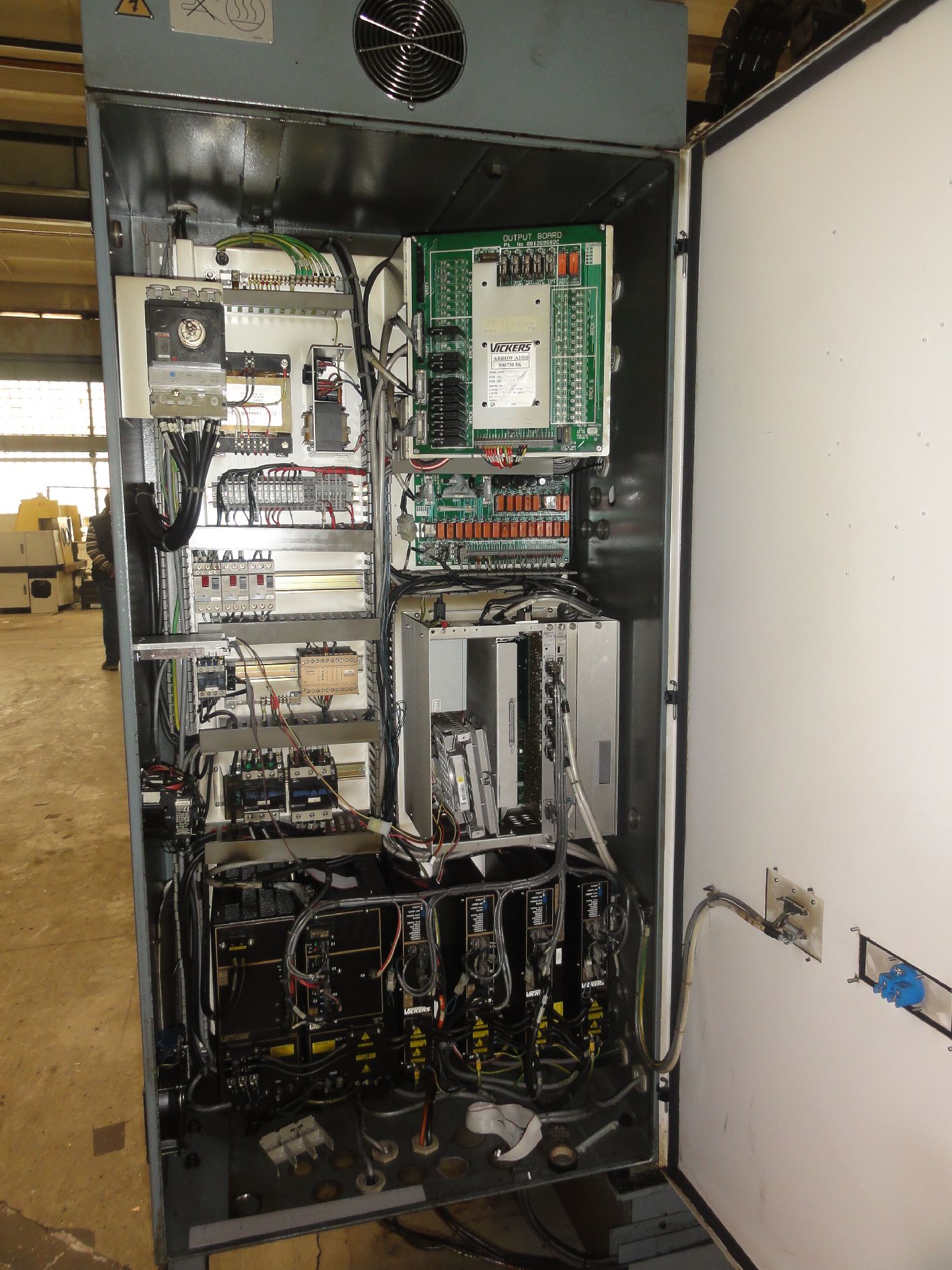

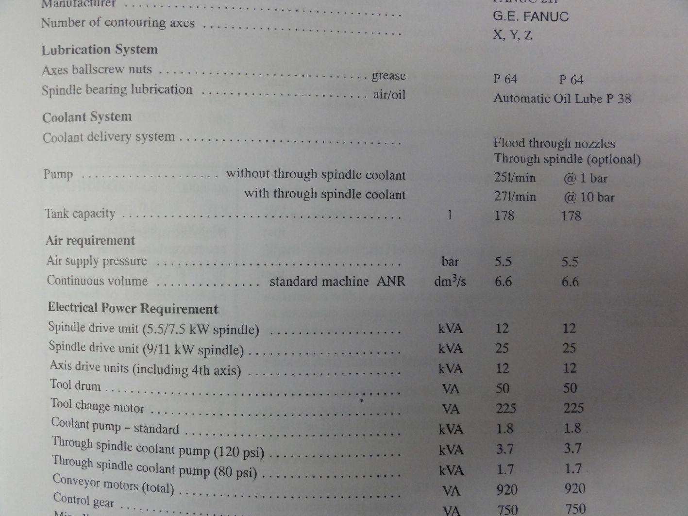

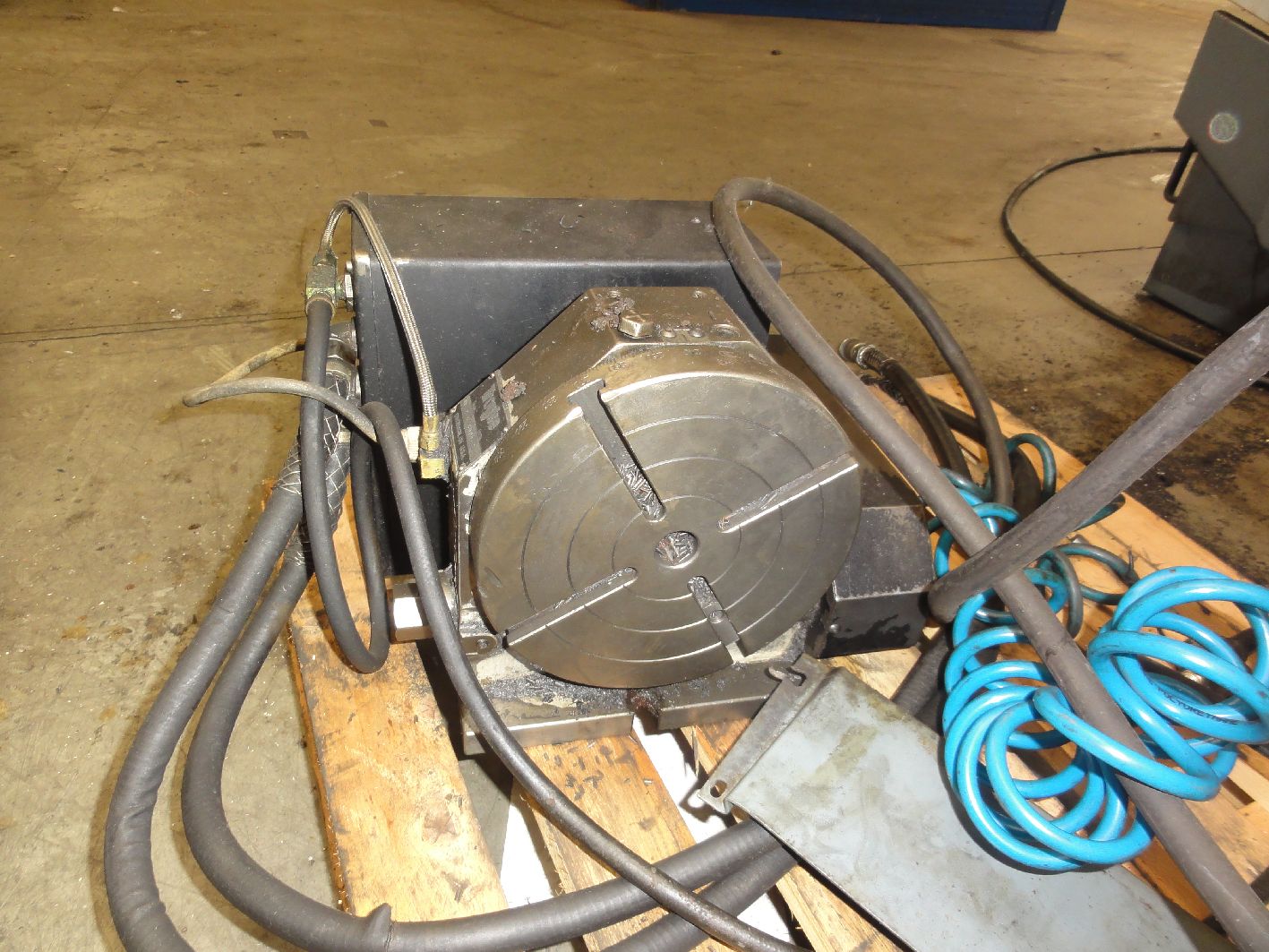

Par fotek co mi prodejce poslal..fotky jak mašina vypada sem nebudu dávat,každej si najde na googlu,.Jde vidět, že všechny osy jsou na lineárech, jen krytování je dle mě takove mdlé..
K mašině je i 4 osa..
Robokop - ted je otázkou na kolik odhadem takovej přechod na Linux vyjde..
já podobnou přestavbu udělal a cena je závislá pouze na tom co si uděláš sám.. pokud to necháš někoho dělat jseš na X to ti každej nacení..
pokud budeš dělat sám a podaří se ti rozchodit původní serva s driverama tak koupíš PC několik MESA karet poskládáš oživíš a jseš v tom za cca 30000,- já měl serva od Fanucu a nebyla k nim absolutně žádná dokumentace tak jsem je vyhodil a nahradil novejma za cca 60000,- tak jsem v tom byl celkově někde kolem 100000,- .. ale stovky hodin práce.. když si ty hodiny přepočítám na peníze tak klidně 50000 za práci.. toť moje zkušenost..
ale když vidím ty 20let starý systémy kam nemůžeš nasypat balík dat, jak neuměj různé tohle tamto atd.. tak bych o ten starej systém ani nestál, takže z tohohle pohledu je lepší koupit starší mašinu s mrtvým systémem která bude stát mnohem méně..
